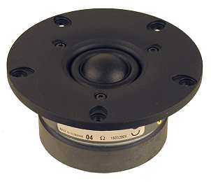

Hallo zusammen, da Geld knapp, aber die Lust nach neuem groß ist, hier mal eine Anfrage zu einer sinnvollen Hochtonergänzung (Kalotte)für den Audaphon MB18-8. Es soll eine 2-Wege-Kompaktbox werden, die als Abhöre am Rechner eingesetzt wird. Sie soll stehend, wie auch liegend auf schon vorhandenen Ständern aufgestellt werden können - je nach angepeilter Sitzhöhe. Hörentfernung ist ca. 1m. Klanglich sollte größtmögliche Linearität und Verfärbungsarmut erreicht werden. Auch bündeln darf es gern. Der Hochtöner sollte preislich mit dem Audaphon auf Augenhöhe liegen. Die Trennfrequenz soll bei 2.5 kHz,eher etwas niedriger, liegen, weil der Audaphon dann anfängt aus dem Ruder zu laufen. Ob ich ihn geschlossen oder BR verbaue, weiß ich noch nicht. Leider kenne ich nur einen Bausatz mit dem MB18-8 und der gefällt mir nicht sonderlich - den Fast-Monitor. Gibt es vielleicht noch mehr? Oder hat ein User hier den Audaphon schon verwurstet und ein zum Nachbau geeignetes Konstrukt geschaffen?Viele fühlen sich durch die Chassisanfragen genervt, ich jedoch bin schlicht erschlagen vom erhältlichen Angebot. Vielleicht hat ja jemand einen Tip? PS. Eigentlich wollte ich was ganz anderes bauen - nach meinem Umzug ist jedoch erstmal Ebbe in der Kasse und den Fehler eines unüberlegten Schnellschusses will ich nicht nochmal machen. Deswegen erstmal was kleines für zwischendurch. Gruß von Malik |

Hi, es gibt ja die Purus, Standbox mit zwei MB18-8. Es gibt auch eine kleinere Version die nennt sich Puris (Puri) gesprochen. Hier mal der Bau- und Weichenplan: Die Box is 44cm hoch, 24cm breit und 30cm tief. An der Seite sind Phasen von 15mm*15mm. Das BR-Rohr ist ein HP70 ungekürzt. Die Box wird es auch bald bei Straßacker geben. Gruß, Flo EDIT: HT is der Newtronics HT1 [Beitrag von atomium am 23. Jul 2009, 10:38 bearbeitet] |

Ja, Harry! Hast Du denn einen Favoriten unter den genannten Herstellern?Atomium, dein Vorschlag ist genau das, was ich suche - leider jedoch kostet der HT1 119,- € pro Stück und hinzu kämen noch Weichenbauteile. Das sprengt leider das Budget. Wäre es einfach, den Bauvorschlag auf einen anderen HT umzumünzen? Ich weiß, die Weiche müsste neu entwickelt werden, aber vielleicht gibt es ja ähnliche Chassis, sodass man schonmal Näherungswerte hat? Achja, 8 Ohm wären mir lieber, da noch mehr LS am Verstärker betrieben werden sollen. Die Gehäusegröße werde ich auf jeden Fall übernehmen - ca. 30 Liter ergaben auch bei mir in der Simu die besten Ergebnisse. Der NoFerro 900 gehört bis jetzt zu meinen Favoriten - aber nur weil ich so viel Gutes über ihn gehört habe und weil er tief ankoppelbar ist. Viele Grüße Malik |

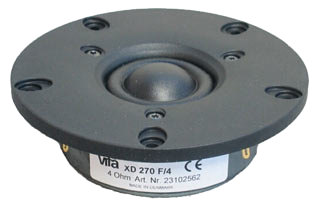

Hi, schau Dir mal den Vifa XD 270 an. Der hat optisch eine erstaunliche Ähnlichkeit zu einem Newtronicshochtöner. ![]() ![]() ![]() Harry [Beitrag von Granuba am 23. Jul 2009, 12:42 bearbeitet] |

Den hatte ich auch schon auf'm Schirm - allerdings fällt mir die unverkennbare Ähnlichkeit erst durch deine Gegenüberstellung auf. Glaubt man den Messchrieben, scheint der ja wirklich nicht schlecht zu sein. Hattest Du den schonmal selbst vor dem Mikro? Allerdings wären 4-Öhmer eher zweite Wahl, denn würde die Impedanz des gesamten LS nicht teilweise unter 3 Ohm fallen? Malik EDIT: Ich sehe gerade, es gibt 2-Weg-Kombinationen mit einer Nennimpedanz von 8 Ohm, obwohl ein 4 Ohm HT verbaut wurde. Die Weiche hat also entscheidenden Einfluss darauf. Oh Mann, ich hör jetzt lieber auf bevor's noch peinlicher wird... Jedenfalls sind 4 Öhmer wieder im Pool - wenn ich den Zusammenhang verstehe...l. [Beitrag von Maliq am 23. Jul 2009, 13:50 bearbeitet] |

einfach den Spannungsteiler entsprechend dimensionieren/absimmen. ![]() Der Vifa ist mindestens genauso gut wie ein NoFerro 900. Harry |

Hi, also allem Anschein nach wird es die Puris mit dem HT1. Der Flo hat mir ein nettes Angebot für 2 HT1 gemacht - da kann ich mir Entwicklungsarbeit sparen und einfach nachbauen. Ich warte nur noch auf die Messergebnisse der gesamten Box. Hier habe ich schonmal einen Entwurf angefertigt - mit eckigem BR-Kanal: ![]() Grüße Malik |
