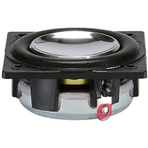

Hallo zusammen ![]() Ich hab mir vor einigen Tagen in den Kopf gesetzt, dass ich mir einen kleinen Lautsprecher bauen will, der ähnliche Abmessungen hat wie ein Schulbuch. Das (größte) Problem bei dem Projekt ist wohl die geringe Einbautiefe. Viel mehr als 15mm sind da nicht drin. Volumen wird auf rund 0,5 Liter hinauslaufen. Leider hab ich bisher noch nicht die ultimative Chassis Suchmaschine gefunden... Das einzige Chassis das ungefähr meinen Vorstellungen entpricht ist bisher der Visaton BF 32Zu diesem sind aber keine TSPs angegeben und Bauvorschläge kann ich auch keine finden. ![]() Habt ihr irgendwelche Vorschläge bezüglich Chassis oder zumindest Hersteller? lg, couka [Beitrag von couka am 23. Okt 2014, 21:10 bearbeitet] |

Also wirklich Klang wird da nicht raus kommen. Eine tiefton Unterstützung wäre bei Musik wohl Pflicht. Eine reso von 220 Hz ist schon eine Hausnummer. Ist der Treiber Rückseitig geschlossen? Dann wäre die Gehäuse Frage eh hinfällig. Gruß johnny Edit: zumindest den bf45 würde ich nehmen. Der wird auf der Rückseite offen sein. [Beitrag von Demented_are_go am 23. Okt 2014, 21:30 bearbeitet] |

Sieht nicht so aus als wäre der hinten zu (sieht man auf dem zweiten Bild). Ich könnte mir so eine kleine TML mit dem Ding schon vorstellen ![]() Edit: Der BF 45 würde aber wahrscheinlich deutlich mehr "Bass" liefern (wie auch Johnny schon schrieb). [Beitrag von iHack am 23. Okt 2014, 21:33 bearbeitet] |

8 - 20 Ohm liegen doch eigentlich im normalen Bereich dachte ich? Das Chassis ist aber ganz sicher offen: http://ecx.images-amazon.com/images/I/51Mx5RH%2BgHL._SY300_.jpg |

Hier von BoxSim: TSP BF32: Qts: 0,9141 Fres: 220Hz Vas: 0,04L Vb mit Qtc 0,97: Vb = Qts * WURZEL ( ( Vas / Vb ) + 1) = 0,3L Aber laut Simu geht von 0,1 bis 1,0L geschlossen alles. Kaum Unterschiede zu erkennen. Bassrelfex geht auch, aber dafür müsste ich die absoluten Maße des Gehäuses wissen. |

Das sowieso Ich hab den BF32 mal in einer TML mit 0.54 Litern simuliert. Bei einer Line mit 9cm², 60cm Länge und das Chassis auf 20cm kommt das hier raus: ![]() Da müsste man nur schaun, wie man die Line in ein Buch verpackt |

Vielleicht so? Der Kanal hätte dann konstante 20x45mm. Alles aus 5mm Sperrholz/Multiplex/MDF/etc. ![]() ![]() lg, couka [Beitrag von couka am 24. Okt 2014, 18:58 bearbeitet] |

Das müsste so passen |

Du müsstest dann nur noch die Dämmung prüfen. Vielleicht probeweise mal eine halbe Matte Sonofil rein. |
