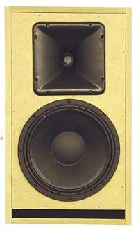

Tagchen, habe lange Zeit viel Spaß an meinen Canton LE 109 gehabt. Doch jetzt hat sich mein Zimmer aufs doppelte vergrößert und mir reicht die Lautstärke nicht mehr, obwohl ich mit dem Klang sehr zufrieden bin. Jetzt habe ich diesen Bausatz gefunden http://www.lautsprechershop.de/pa/index.htm?/pa/bau_e15h.htmMeint ihr, dass dieser Bausatz ein guter Ersatz für meine LE´s ist? Es ist wie gesagt eine PA box. Und sie hat keinen Mitteltöner. Deswegen habe ich so das gefühl, dass sich dieser Lautsprecher auf meinen Raum unter aller Sau anhört. doch laut Strassacker ist diese Box ja "gut klingend". Was meint ihr, könnte man diesen Lautsprecher in einem Raum mit 30m² gebrauchen? Höre meist Trance, Punk, Hiphop...eigentlich alles ![]() Der LAutsprecher wird übrigens an eienn Yamaha AX 596 angeschlossen. |

Hallo, bevor hier gar keiner antwortet versuch ich mal mein gefährliches Halbwissen an den Mann zu bringen. Also ein 15er kombiniert mit so einem großen Horn sieht schon mal nicht schlecht aus und ist durchaus praxisgerecht. Ein PA-15er kann schon im Mittelton klappen und wird auch meines Wissens sehr häufig dafür verwendet. Ich kenne allerdings beide Treiber nicht und kann dir deshalb nicht sagen ob das funktioniert. siehe oben Was mir fehlt ist eine Messung der fertigen Kombi (habe ich jedenfalls nicht gefunden) und das Vertrauen in die Fähigkeiten von Strassacker. Ich finde es einfach ein wenig riskant einen Lautsprecher zu kaufen von dem man nicht mal ein Messergebnis hat. Zumal Strassacker ja Messsysteme verkauft und meines Wissens CLIO im Einsatz hat. Wie gesagt es ist nicht viel aber besser als garnichts. Gruß CerpinTaxt |

die lautsprecher für sich, sind sicher nicht die schlechtesten, aber,ich würde grundsätzlich keinen bausatz kaufen, von dem ich nicht wenigstens einen frequenzschrieb gesehen habe. wenn du dir sowas also zulegst, baue das gehäuse so, das zur not noch ein 18cm mitteltöner auf die schallwand passen würde, falls dir der klang nachher nicht gefällt und du doch lieber dreiwege hättest. mfg robert |

Hi, also ganz ehrlich, so eine auf Wirkungsgrad gezüchtete Kombi finde ich nicht wirklich brauchbar für einen Wohnraum. Ein 15"er ist ein Bass und nicht wirklich "Mitteltöner", auch wenn er von der PA-Fraktion dafür eingesetzt wird. Aber da gibt es wohl auch einen ganz anderen Anforderungskatalog:. . Für Wirkungsgrad- und Pegelfetischisten;) gibt es jedenfalls bestimmt gelungenere Bausätze um im Spizi die Fetzen fliegen zu lassen. Der hier zum Beispiel: PA-Bausatz D2544-606 http://www.lautsprechershop.de/pa/images/d2544_12mb606.jpgÄhm, MB208H + Subwoofer führe ich gar nicht erst an, obwohl ich die klanglich ziemlich klasse finde und selber im Keller stehen habe... Grüße Thomas |

Hallöchen, der verwendete Eminence-Hochtöner ist leider sehr grenzwertig: hoch belastbar und nicht kaputtzukriegen, aber damit hören die Vorteile auch schon auf... Passiv ist dieser Treiber nicht in den Griff zu kriegen, sehr unregelmässiger Frequenzgang, starke Resonanzen mit schlechtem Ausschwingen und dazwischen kräftige Einbrüche durch Frequenzauslöschung... Für dich viel besser geeignet wäre ein Bausatz mit gutem 12"-TMT und einem vernünftigem Einzollhorn, z.B. die BMS-Treiber sind günstig und ausgezeichnet. Ausserdem solltest du für´s Zimmer ein eher kleineres Horn nehmen... Ciao, günther |

Nachtrag 2 :Das Bündelungsverhalten sieht bei der 15"/1" Kombi übrigens noch katastrophaler aus, weil der 15" noch früher bündelt, hier aber trotzdem sehr hoch spielen muß, weil der EMD2002 nicht tief ankoppelbar ist (jedenfalls nicht für PA, Das es Leute gibt, die den EMD2002 als Mitteltöner über ´nem Horn für HiFi einsetzen wird mir immer völlig unverständlich bleiben). Das ich vom Verhalten des 15" ab 800Hz nicht sonderlich viel halte, brauch´ich vielleicht nicht extra zu erwähnen, ein Blick auf den von Eminence gelieferten Frequenzgang genügt... Es gibt sehr sehr gute Möglichkeiten gerade in grösseren Räumen mit PA-Lautsprechern ausgezeichnete Ergebnisse zu erzielen, aber der Bausatz gehört eher in den Bereich Pfarr-Fest-Jugenddisko... Im Übrigen gibt es einige Eminence-Produkte, die ich nicht müde werde zu empfehlen, nicht nur weil sie ein hervorragendes Preis-Leistungsverhältnis bieten, sondern auch wegen einfach erstklassiger akustischer Qualitäten. Aber ehrlich: die Perlen im Eminence-Programm sind eher spärlich gesät... Ciao, G. |
