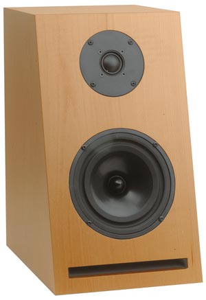

@cinema04: Die Audaxe habens mir auch angetan! Hier noch was anderes, recht aktuell:![]() Um 300 Euro, definitv mal einen Reinhörer wert! Harry |

hi harry, jep, ich kenne die pro 17.2,die etwas kleinere variante, oder wie die heißt, hat ein freund von mir, die sind ebenso der hammer, feinauflösung pur, kaum zu toppen, der BOHLENDER-GRAEBENER ist schon top |

Es ist übrigens die Pro 21.05. 20cm TT und halt der Magnetostat.Harry |

Ja sieht man auf dem Bild das es die neue Variante mit dem größeren Chassies ist , dann heisst die von meinem Kumpel, 17.05. |
