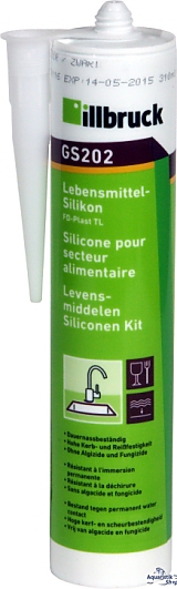

So, heute ging es weiter mit Fliesen kleben. Ich hab einfach die Oberfläche der MDF Platten gut angeschliffen und dann normales Silikon verwendet. Morgen folgt die 2te Box und dann stell ich noch ein paar Bilder rein. Gruß Caisa |

hy, was für fliesen nimmst du denn? das mit silikon kleben halte ich für keine gute idee. für fliesen auf holz gibt es einen speziellen dispersionskleber. gruß |

Hallo, es sind ganz normale Bodenfliesen. Die Ersten kleben bereits und halten bombenfest, das sollte also kein Problem sein. Hab aber trtzdem überlegt evtl noch 2 Schrauben pro Fliese zu verwenden und auf Nr. sicher zu gehen. Gruß Caisa |

Risikoreich, diese Fliesen. Wenn sie locker werden und nur mehr an den Schrauben hängen, scheppern sie bei gewissen Frequenzen. Wenn es schon so aufwändig sein soll, hätte ich an deiner Stelle ein doppelwandiges Gehäuse mit Quarzsandfüllung gebaut oder von Grund auf ein anderes Material genommen, zum Beispiel Kunststein, Marmor, Schiefer und dergleichen. Kunststein kann man gut mit Holz verkleiden, weil Holz und Stein sehr gut verklebbar sind. Innengehäuse aus Stein verfertigen und aussen mit Holz verkleiden. Eine schöne und akustisch lohnenswerte Sache, bei der auch Ausfräsungen für die Töner kein Problem sind. [Beitrag von Toni100000 am 26. Mrz 2007, 11:37 bearbeitet] |
Caisa
Hat sich gelöscht |
#9
erstellt: 26. Mrz 2007, 11:43
Also, eure Einwände in allen Ehren, aber selbst wenn sich die Fliesen von dem MDF lösen sollten (was nicht passieren wird) und nur noch von den Schrauben gehalten werden kann da nix scheppern, da das Silikon immernoch als "Gummi" Puffer dazwischen ist. Außerdem haben schon viele Leute diese Variante gebaut und sind damit glücklich geworden. Auch wäre Naturstein o.Ä. um einiges teuerer und auch ein Doppelwandaufbau um so vieles aufwändiger und teurer, dass es sich einfach nicht lohnt. Die Fliesen haben nix gekostet, Silikon für 2€ und schon hat man günstig und effektiv etwas verbessert. Gruß Caisa [Beitrag von Caisa am 26. Mrz 2007, 14:33 bearbeitet] |

Silicon ist ein Dichstoff kein Klebstoff!!! Ich würde mich auch nicht darauf verlassen, dass die Befestigung dauerhaft hält! Außerdem verlierst du mit dieser Technik Potential... Durch die elastische Verbindung schwingt die Wand wahrscheinlich immernoch! Nur so ein Gefühl... Erfahrungen hab ich damit keine! mfG Jan ps.: Jetzt kommst du wohl auch ohne mein Zutun zu deinen LS... Sorry, aber ich hatte echt kaum Zeit in den letzten Monaten!!! |

Hi Jan, jo hat auch so ganz gut geklappt. Die Wände der LS Schwingen so oder so kaum, bei den ganzen Trennern und Vesteifungen. Die Fliesen dienen eher zur Reduzierung des Volumens und dazu, das der Durchtrittsschall durch das MDF kleiner wird. Außerdem kippen die LS nicht so leicht wenn unten was "schweres" drin ist, da der Korpus ja 7° nach hinten geneigt ist. Wie gesagt, es ist billig und wirdklanglich sicher keinen Nachteil haben. Silikon wird übrigen zum Verkleben diverser Materialien verwendet! Gruß Stephan |

Das ist völlig neu für mich!!! Wie gesagt, Silicon aus der Katusche, so wie du ihn mit Sicherheit verwendest, ist ein reiner Dichtstoff... Der hat zwar auch eine gewisse Klebwirkung, aber das ist auch alles! Es gibt im Baumarkt reichlich Klebstoffe die ebenfalls in einer Kartusche ausliegen und sich für deine Anwendung viel besser eignen. Die kosten nicht viel mehr und haben deutlich bessere Eigenschaften... Aber du musst es selbst wissen, bist ja schon groß! |

Spiegel z.B. werden mit Silikon geklebt. Hat Caisa denn nicht geschrieben, dass die Fliesen ZUSÄTZLICH mit Schrauben gehalten werden? |

Schrauben helfen gegen das Herabfallen der Fliesen, nicht aber gegen Schwingungen und unerwünschten Eigenbewegungen. Das Problem ist nicht, ob Silikon die Fliesen dauerhaft hält. Das tut es sicherlich, zusätzlich mit Schrauben sowieso. Nur ist die Frage, ob diese Haltfähigkeit auch dann gewährleistet ist, wenn die Befestigung schwingt und sich mit den unterschiedlichsten Frequenzen bewegt? Es gibt dafür Spezialklebstoffe, wie sie in der Raumfahrt oder im Flugzeugbau verwendet werden. Tragflächen von Flugzeugen werden verklebt und zusätzlich vernietet. Silikon gehört sicherlich nicht in die Gruppe, die dafür verwendet wird. Erkundige dich einmal im Fachhandel, welcher Spezialklebstoff für solche Verbindungen geeignet ist. Auch Hobbypiloten, Modellflugzeugbauer udgl. können dir Auskunft geben. [Beitrag von Toni100000 am 26. Mrz 2007, 19:09 bearbeitet] |

Wie soll die Fliese schwingen wenn sie verklebt und verschraubt ist??? Gruß Caisa |

Ich habe auch Boxen mit Feinsteinzeug( Bodenfliesen )mit Silikon vollflächig aufgeklebt, und es hält absolut sicher . Ich habs mal mit Gewalt probiert abzumachen , ich hatte ganz schöne Schwierigkeiten. Von daher würde ich keine bedenken haben |

Beim Bau von Aquarien werden die Scheiben auch nur mit Silikon verklebt, und da kommt ordentlich Belastung zusammen wenn da mal ein paar tausend Liter Wasser drücken. Das dazu verwendete Aquariensilikon ist chemisch auch nichts anderes als stinknormales Baumarktsilikon (stinkt nach Essig). Es wird lediglich darauf geachtet dass keine Stoffe drin sind die mit der Zeit ausgasen oder ausschwemmen und die Fische davon vergiftet werden. |

Ich denke auch, dass wir das Thema beenden können. Ich kann eh nix mehr dran ändern, da die Fliesen bombenfest sind und ich wohl die Beschichtung der Platten mit herunter reißen würde. @ Toni, deine Ratschläge sind schon gut und werden durchaus geschätzt, aber bei diesen LS lohnt ein so teures Gehäuse nicht. Der 18er TMT reißt ja auch keine Wände ein. Bei so etwas wie einer Großen D#Appolito wie in der HH grad u sehen ist würd ich das wohl auch anders machen. Hier ging es jedenfalls darum recht günstig wegzukommen. Demnächst wird die Frequenzweiche eingebaut (was sollte ich da als Dämpfer benutzen? Vielleicht Moosgummi?) wobei noch etwas darunter muss, da die FW von "Unten" verlötet ist. Dazu werden dann noch Kabel verlegt und diverse kleinere Ausschnitte der Versteifungen, IHA's etc. gesägt. Hoffe, dass ich bald zum Verleimen komme. Da wird es dann nochmal spannend, weil sic die 7° geneigten Gehäuse schlecht zwingen lassen. Gruß Caisa |
