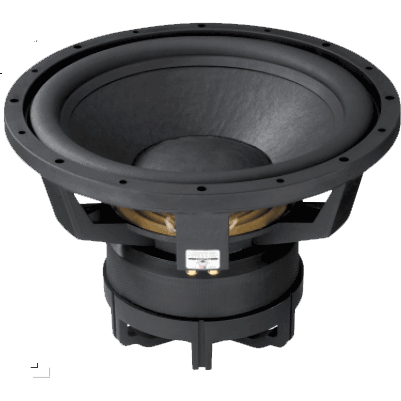

Und dann poste ich doch mal wie so ein Carwoofer Dingen aussieht, im Geschl. Gehäuse vll. ein richtiger Hamsterschreck... Raptor 15, Zitat: der 'böseste' Bass der Welt: Eckdaten: 1500 W 4 Ohm 89 dB 260 gr Membran Fs: 39 Hz Qts: 0.69 xmax: +/- 13.5 mm 13.6 kg [Beitrag von Modularis am 16. Dez 2006, 03:47 bearbeitet] |

Naja, mit solchen Aussagen muss man vorsichtig sein. Der JackHammer sieht da noch ehrfüchtiger aus. Was soll uns das Posting denn jetzt sagen? Dass der Bass schei** ist? Dass das Teil stellvertretend für alle Car-Hifi-Woofer steht? Ich kann keine Aussage in dem Posting erkennen. |

[Ironie]boah is das ein Monster, so was hab ich ja noch nie gesehen[/Ironie] Stell dir vor, ich hab den sogar schon gehört Und das ist definitiv nicht der böseste Subwoofer der Welt ![]() Der Jackhammer von MTX ist mehr oder weniger als ein Werbegag anzusehen. Es gibt noch einige kriminellere oder auch viele gleichwertige Subwoofer. [Beitrag von Wholefish am 16. Dez 2006, 16:41 bearbeitet] |
