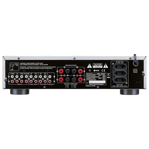

Hallo, ich suche mir gerade einen Stereoverstärker aus und muss an diesen zwei Lautsprecher und einen Subwoofer anschließen. Ich dachte bis vor kurzem, dass ich da nur einen Verstärker nehmen kann, der nur einen Pre-Out Ausgang hat wie zb. der Denon PMA 700AE. Aber nun hab ich hier und da mit Hilfe der Suchfunktion gelesen, dass man auch einen Verstärker mit Pre-Out und Main-In Brücke für den Subwoofer nutzen kann. Mein Aktiv-Subwoofer hat aber kein LineOut, sondern nur ein Signal-In. Ich habe dann gelesen, dass man über Y-Kabel den Subwoofer zwischen Pre-Out und Main-In anschließen kann (Stereo). Meine Frage ist nun: Ergeben sich nicht klangliche Einbußen, wenn man zwischen Vor und Hauptverstärker einfach etwas vom Signal "klaut"?? Ich habe halt jetzt die Wahl zwischen vielen Möglichkeiten einen Subwoofer anzuschließen und möchte Wissen welches die Beste ist bzw. ob die Variante mit den Y-Kabeln sich negativ auf das Klangbild auswirkt!? Viele Grüße, Roman |

Hallo, um es nochmal zu verdeutlichen. Ich meine nicht den Unterschied zwischen StereoCinch und Y-Kabel. Es gibt zwei Anschlussmöglichkeiten: 1] Der Verstärker hat nur Pre-Out: Wie hierDa kann ich dann direkt den Subwoofer anschließen. oder 2] Der Verstärker hat Pre-Out und Main-In mit Brücke: Wie hierDie Eingänge sind gebrückt (schwarze Brücken) und hier müsste ich dann Y-Kabel nehmen und so das Signal "brücken" und gleichzeitig abnehmen. Das Signal wird dadurch doch sicherlich schwäche oder schlechter, wenn zb. irgendwelche Rückkopplungen/Störungen vom Subwoofermodul kommen und so vom Hauptverstärker noch verstärkt werden.. Ich hoffe ihr habt an das Selbe gedacht und es macht wirklichen keinen Unterschied. Viele Grüße, Roman |

Nein, das macht keinen Unterschied. Technisch sind die Lösungen sogar im Prinzip identisch, wenn bei Variante 1 das Signal am Endstufeneingang abgegriffen wird. |
