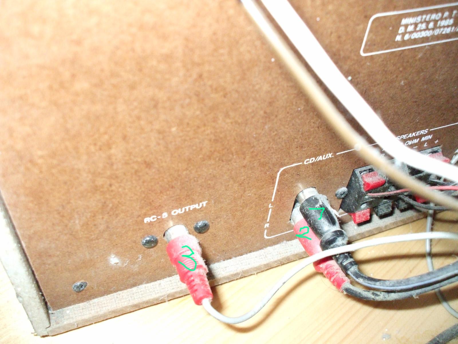

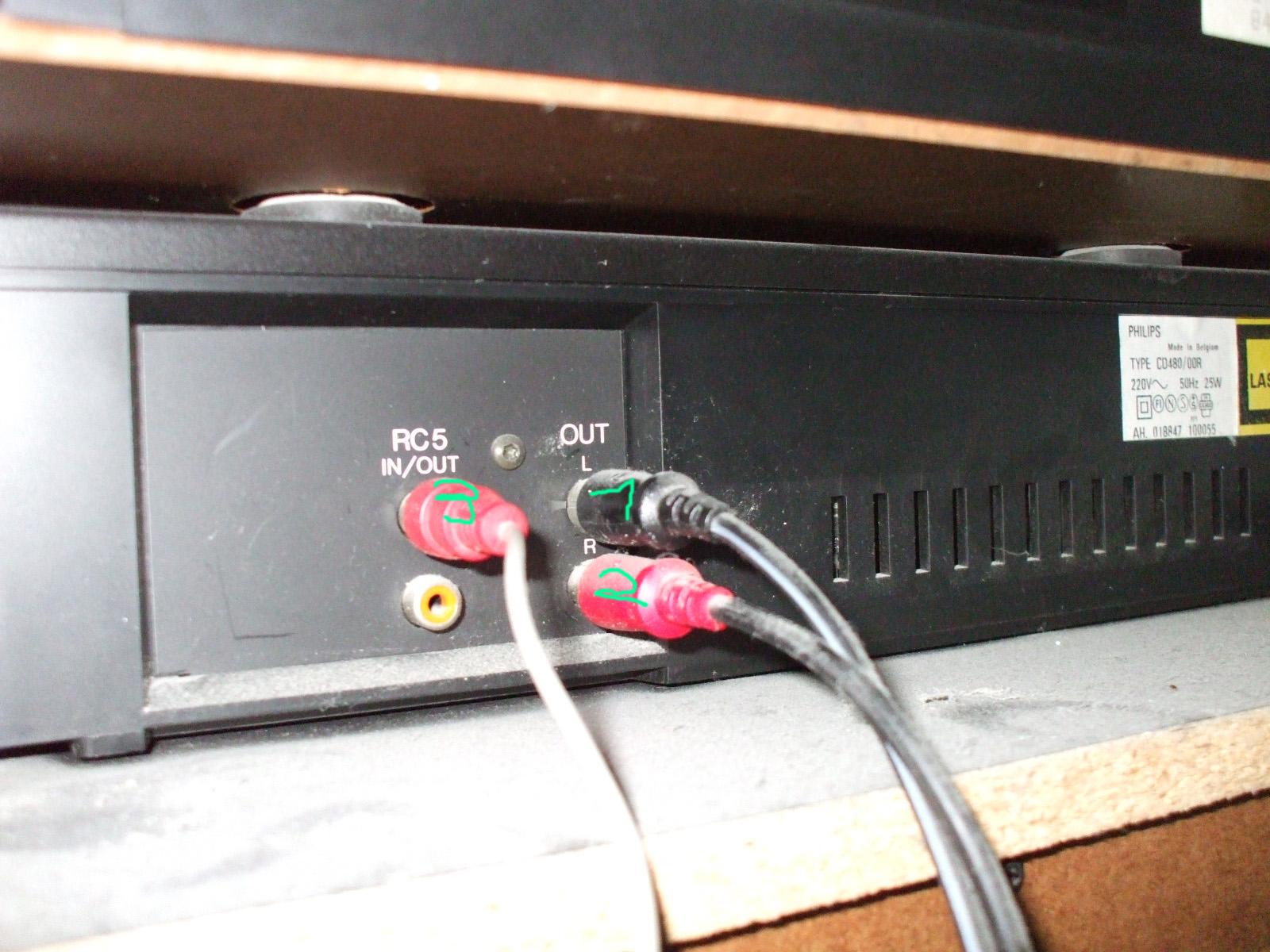

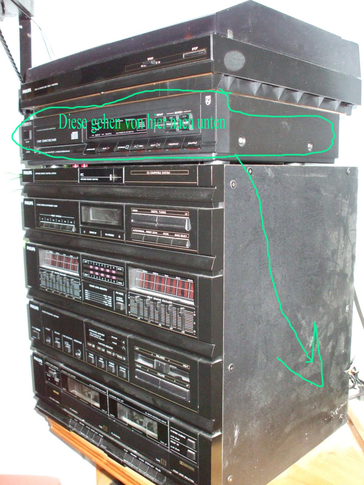

Hallo Hab mal ne dringende frage! Habe eine alte stereo anlage bei der ich gerne einen subwoofer mithängen wollte Hab mal ein paar bilder gemacht! in bild 1 sieht man den Oberen teil (der in bild 3 gezeichnet ist) dieses ist nur für cd´s zuständig http://666kb.com/i/b5ae6uu7lwki9kogk.jpgIn bild 2 sieht man den unteren teil (Bild 3 richtung pfeil) http://666kb.com/i/b5ae81dgvwp8rpz9w.jpgBild 3: http://666kb.com/i/b5ae93ix1ztw10nv8.jpgMIVOC SW 1500 A-II BUCHE SUBWOOFER Einfach in conrad.at unter suche eingeben! das wäre dieser woofer! Kann mir einer helfen? Kann ich den woofer anstecken? wenn ja wo und was brauche ich dafür? Bitte helft mir |

der mivoc verfügt über keine highlevel eingänge. du kannst ihn an diese anlage nicht anschliessen! |

100%ig nicht! sorry, aber das wird nix! besorge dir einen mit highleveleingängen und eingebauter weiche für deine vorhandenen laustprecher. den subwoofer schließt du dann an deine anlage an die laustprecherklemmen an und deine vorhandenen laustprecher an den subwwofer. [Beitrag von boyke am 05. Jan 2009, 16:15 bearbeitet] |

den könntest du per lautsprecherkabel anschließen. jedoch nur parallel zu deinen bisherigen laustprechern. ob und wielange deine anlage das mitmacht bleibt jedoch offen. |

einach zusätzlich zu deinen bisherigen lautsprechern! also: dort wo deine lautprecher angeschlossen sind noch 2 kabel zusätzlich "reinquteschen" und am subwoofer anschließen. ist aber ne notlösung! |

Nun mal langsam. Diese Mivoc-Kiste ist ein aktiver Woofer mit High-Level Eingang. Hat also einen eigenen Verstärker, und belastet die Endstufen der eigenen Anlage nicht. Angeschlossem wird er tatsächliches mittels zusätzlicher Kabel an den Lautsprecherausgängen der Anlage. Wie dick die Kabel sind ist Wurst, da so gut wie keine Leistung durch geht. Da kann man locker auch Klingedraht nehmen. Passieren wird in dem Falle auch nix. Technisch ohne weiteres möglich. Gruß Eric |
