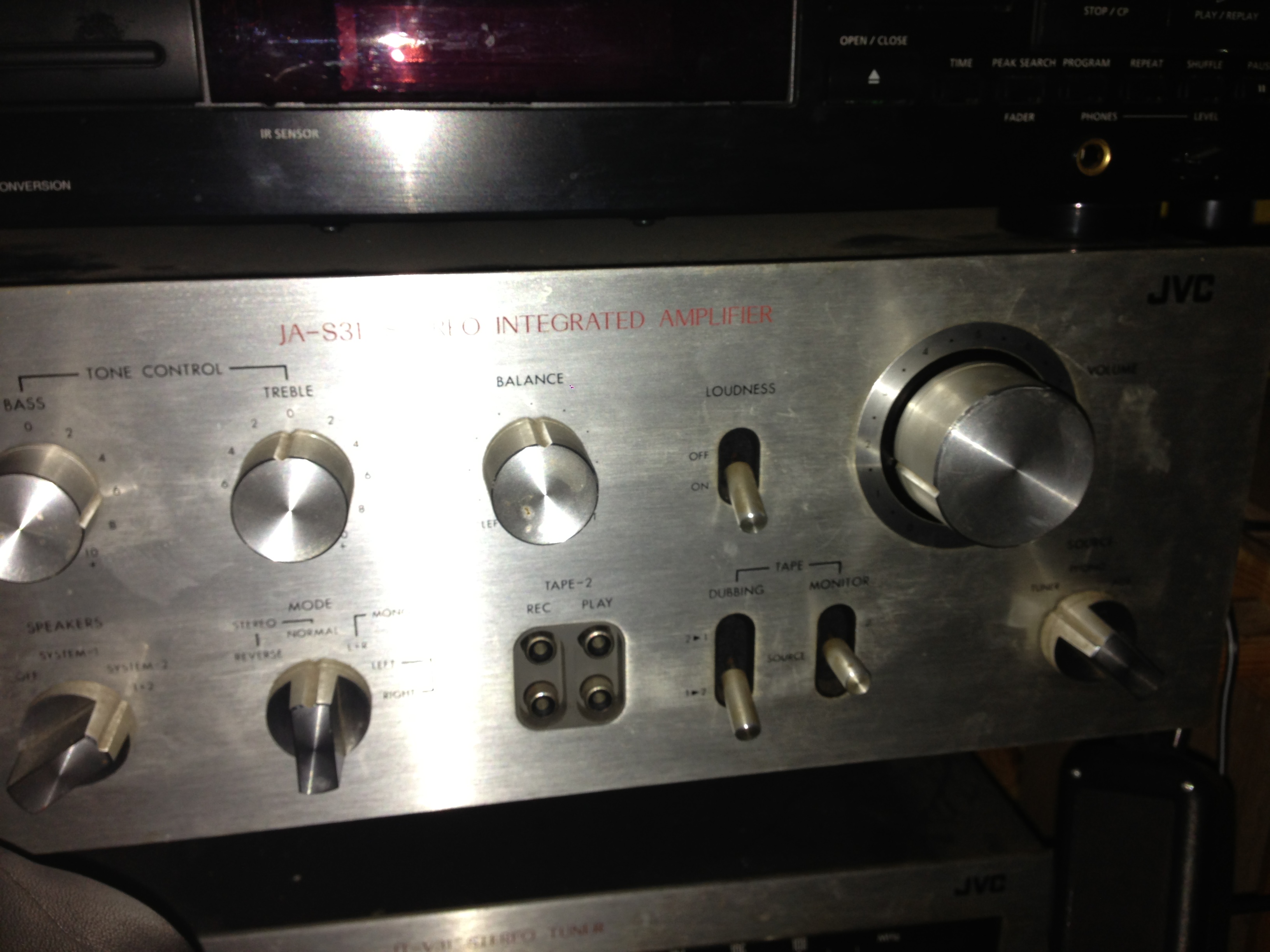

Hallo liebe hifi spezialisten. Bin ganz neu hier und hab direkt eine frage an euch. Hab letztens in unserm keller einen Auto-subwoofer gefunden. Nun wollt ich diesen bei mir im party-heimkino keller mit anschliessen aber ich hab keine ahnung wie?! Bzw ob es ueberhaubt moeglich ist. Es scheint ein aktiv subwoofer zu sein oder? Falls das stimmt Welche moeglichkeit habe ich ihn mit strom zu versorgen?! Und wie schliesse ich ihn dann an ueber boxen kabel vom resiever oder ueber chinch direkt von der audioquelle. Hier ein bild von den anschluessen des subwoofers ^^ ich mach nacher nochmal nen besseres is leider verwackelt Sobwoofer Sry fuer rechtschreibfehler alles vom handy getippt Danke schonmal fuer eure antworten Mfg bullet |

Da dies ein aktiver Subwoofer ist, ist es kein Problem diesen an die Anlage anzuschliessen. Parallel zu den Lautsprechern ein dünnes Kabel zu den High-Level In schliessen und schon funktionierts. ABER: Dein Problem ist ein richtig potentes Netzteil, dass 230 Volt auf 12 Volt bringt und ausreichend Strom liefern kann. Diese Netzteile kosten soviel, wie ein neuer Einsteigersubwoofer. Der Einsteigerwoofer wird im Partykeller vermutlich auch noch besser als der Autowoofer spielen, da dieser speziell auf den kleinen Raum im Auto ausgelegt ist. Schönen Gruß Georg |

Haubtsächlich ging es mir drum, möglichst viele Boxen mit einem verstärker zu steuern. Mit meinen jetzigen kann ich nur 4 anschließen und bei einem 5.1 könnte ich schon 5 anschließen und einen Subwoofer. Nutze immoment einen JVC (JA-S31 STEREO INTEGRATED AMPLIER) mit 2 alten JVC boxen und 2x BengMein Plan war es jetz nen Sorround verstärker zuholen und ein Center sowie einen aktiv Sub, nur hatte ich halt bedenken das nen günstiger 5.1 Sorrund reciever nicht die gleiche leistung bringt bei Musik beschallung wie der alte verstärker. Hatte nämlich mal gelesen das bei einem bei Sorround-System haubtsächlich der Center-Speaker den Sound Liefert und das wäre zwar ok zum filme gucken aber nich so gut zum musik hören ![]() Alter verstärker (JVC)Ahja hab den Link zum Sub oben nochmal Korrigiert liegt aber ungefair in der Preisregion wie der den du mir vorschlägs liegen zwischen den beiden große unterschiede? [Beitrag von BuIIettime am 25. Mrz 2013, 21:44 bearbeitet] |

Warum?? Nicht die Anzahl der Lautsprecher, sondern deren Qualität machen einen guten Klang!!!! Da sind die Beng meilenweit davon entfernt. Dein schöner alter JVC ist ein Stereoverstärker. Daran sollte man nur ein Paar Lautsprecher betreiben. Der 2.te Asgang ist für ein weiteres Paar an einem anderen Hörplatz und sollte nur abwechselnd betrieben werden. Bei 2 Paar gleichzeitig, besonders wenn die Lautsprecher 4 Ohm haben, kanns bei höheren Lautstärken gefährlich werden. Haben beide Boxenpaare 8 Ohm ist´s kein Problem. (Die kleiner Ohmzahl am Typenschild zählt) Mit einem Surroundverstärker kannst du gefahrlos mit 4 Lautsprechern hören. Ein AKTIVER Subwoofer läßt sich dann auch noch damit betreiben. Beim Musikhören über 2 Paar Lautsprecher am AVR gibts spezielle Soundmodies, bei denen das Musiksignal über alle 4 Lautsprecher verteilt wird. Dieser Modus heisst je nach Hersteller anders (4-Channel-Stereo, Party-Modus, usw....) Hier also vorher informieren, ob der AVR dies beherrscht. Den Center brauchst Du nicht zum Musikhören, sondern nur im Filmmodus. Den Canton Sub schätze ich etwas höherwertiger als den Mivoc ein. Habe aber den Canton noch nicht gehört, darum eine reine Vermutung. Schönen Gruß Georg |

Hast du überhaupt gelesen, wozu er das ganze Zeug benutzen will? Für eine Partybeschallung im Keller braucht er sicher keine Heimkino-Anlage und schon gar keine von Teufel @TE: Die Beng LS sind gut, solange man damit ein großes Feuer machen will. Musik sollte man den Teilen allerdings nicht zumuten. Was hällst du von einem Selbstbau Sub? da kannst du ihn so bauen, wie du ihn brauchst. Die Beng LS würde ich ganz schnell mal abstoßen. So lange der alte Verstärker funktioniert, würde ich ihn auf jeden Fall behalten. Für den Partybetrieb, bei dem auch mal ein Film geschaut werden soll, würd eich bei Stereo bleiben. Da hast du einfach mehr Geld pro LS zur Verfügung, und kannst klotzen statt zu kleckern. |
