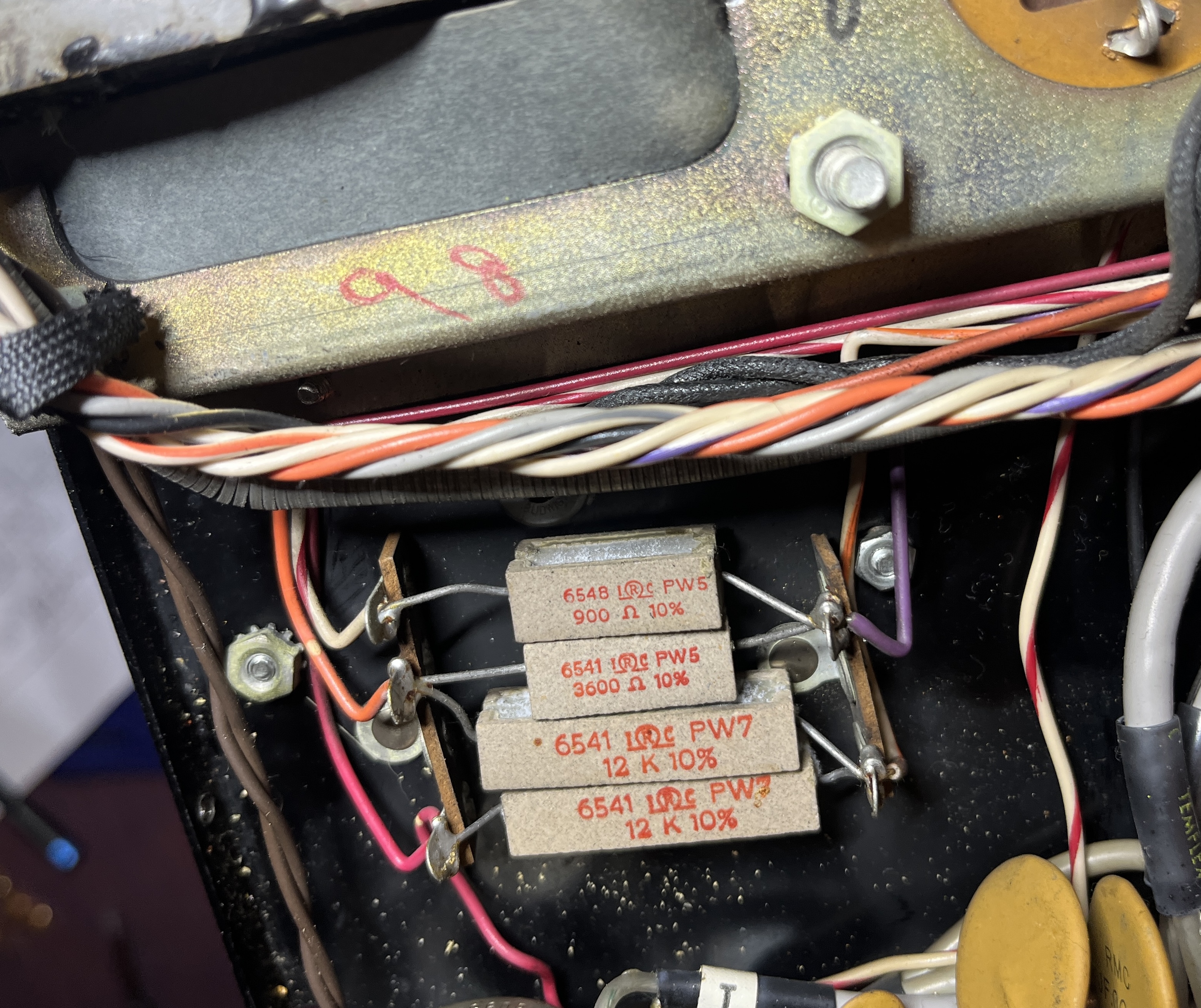

Es ist mit aufgefallen dass diese Teile irgendwie komisch aussehen. Bild1 Was sind das für Teile? Die sehen doch nicht so gut aus, oder ist das normal?

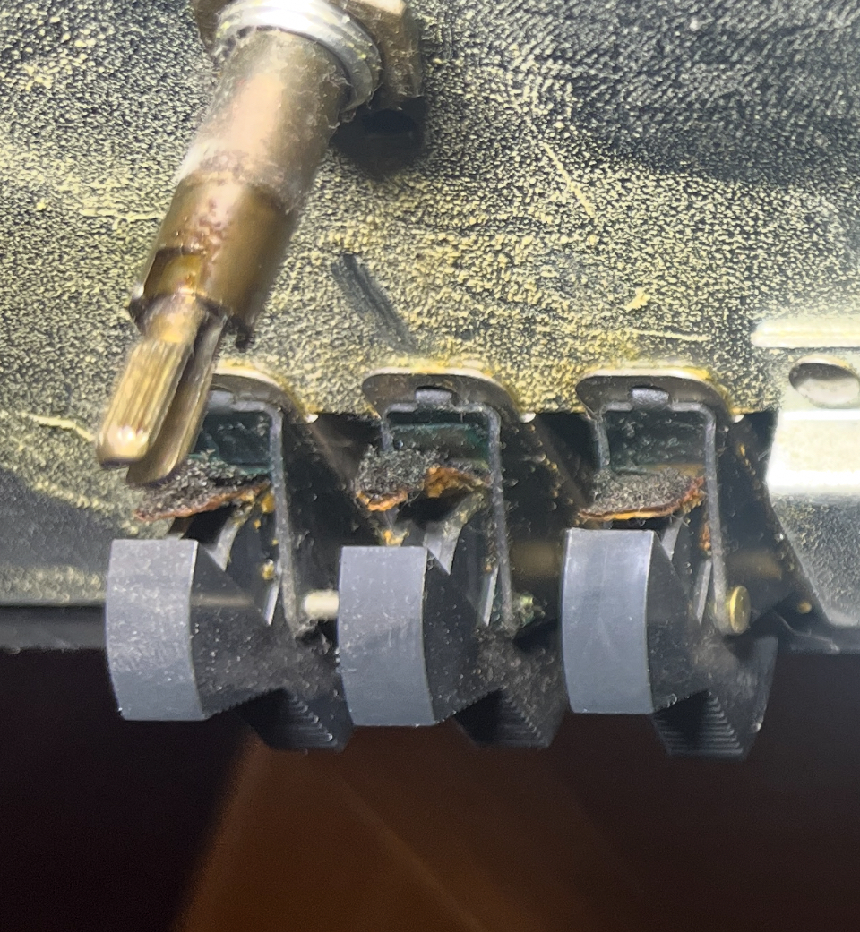

Auch der Schaumstoff an den Schaltern sieht schlecht aus. Kann er weg?

berg.n.rose (Beitrag #15) schrieb:
.....Es ist mit aufgefallen dass diese Teile irgendwie komisch aussehen. Bild1 Was sind das für Teile? Die sehen doch nicht so gut aus, oder ist das normal?....
Das sind Widerstände, keine Kondensatoren.
Wenn du Kondensatoren nicht von Widerständen unterscheiden kannst, ist das Basteln an 230 Volt Geräten vielleicht nicht so die geeignete Freizeitbeschäftigung....

Es wurde schon geschrieben, wenn Du überhaupt keine Erfahrung in der Reparatur elektronischer Geräte hast, dann ist es besser, daß Gerät zu jemanden zu bringen, der sich damit auskennt. So wie es aussieht (Fettpusteln auf dem Blech), hat irgendjemand das Gerät schon mal mit irgendeinem Spray ersäuft.
edit: Das richtig sauber zu bekommen wird eine umfangreichere Arbeit. Die Schmiere vom Chassis muß weg, ich gehe davon aus, daß je nach ihrem Zustand sämtliche Schalter zumindest gründlich mit Kontakt WL ausgespült, evtl. sogar zerlegt und gereinigt werden müssen. Das trifft auch auf die Potis zu. Hier sollte man aber schauen, daß man nicht die Schmierung der Potiachsen mit auswäscht, sonst laufen die Dinger trocken, was sich auch nicht schön anfühlt.

Ich kann schon die Elkos von Wiederständen unterscheiden. Mein Problem ist, dass ich das Schaltplan nicht lesen kann und es schwer auf die Bestückung im Gehäuse übertragen kann. Allerdings habe ich die meisten oben aufgezählten Kondensatoren (außer C31-C34) erkennen können und werde neue nachbestellen.
Die Widerstände auf dem Bild habe ich an der Ohm Angabe erkennen können, nur habe ich bis jetzt noch keine Widerstände in dieser Form gesehen. In der Regel haben sie ja Farbcodes und sehen etwas anders aus. Das weiße "Schimmel" auf den Widerständen sah für mich etwas komisch, deswegen auch die Frage.
Basteln an Feinelektronik ist tatsächlich nicht meins und ich werde mir jemanden zur Hilfe holen um die Kondensatoren zu tauschen.

....nur habe ich bis jetzt noch keine Widerstände in dieser Form gesehen. In der Regel haben sie ja Farbcodes und sehen etwas anders aus.....
Das sind Zementwiderstände.
Die mit den Farbcodes sind Metallfilmwiderstände.
