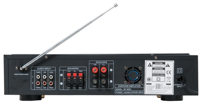

Hallo, ich habe eine kurze frage zu folgendem artikel http://www.etc-shop....004705/?ReferrerID=7jetzt mal davon abgesehen ob es gute lautsprecher sind oder nicht, lässt sich an den receiver der TV oder der blu-ray player (Philips BDP-3000/12) anschließen (halt über cinch) ? bräuchte man außer das was in dem set enthalten ist noch etwas ? Ich hoffe meine frage ist nicht zu blöd, aber ich habe in dem bereich keine große ahnung ^^ danke

Was hat das Machwerk denn für Eingänge? |

Lass dich von der Beschreibung nicht verwirren. Das System ist absoluter "Schrott".Die 140€ wirfst du zum Fenster raus. Du benötigst einen Receiver mit digitalen Eingängen. Wenn du die HD Tonformate der Blu Ray nutzen willst benötigst der Receiver einen HDMI Eingang. Das von dir verlinkte Teil kann weder Dolby Digital noch DTS. Das sind die normalen DVD und Blu Ray Tonformate. Bei diesem System werden aus einem Stereosignal alle 5 Signale für die Lautsprecher errechnet. Mit dem Originalton der DVD oder Blu Ray hat das Ergebnis nicht mehr viel zu tun. Gruß Highente |

Hallo, also doch schrott, hätte ich mir auch denken können ^^ danke an euch alle, dann werde ich wohl nach etwas besserem ausschau halten ![]() Gruß |
