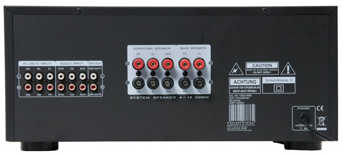

Hallo Ich habe mir den McVoice AMP-400 Verstärker gerade hier: http://www.etc-shop.de/a-1125/?ReferrerID=3 bestellt. Bei meiner alten Anlage habe ich die Lautsprecher nur durch "klemmen" verbunden, bei der McVoice brauche ich ja jetzt Bananenstecker: http://www.etc-shop.de/images/produkte/i11/1125-2.jpg Könnt ihr mir jetzt sagen was für eine größe diese Bananenstecker haben müssen? Danke schon im Vorraus!

Ne, kannste auch wie gehabt fest schrauben, wenn ich das richtig sehe... |

erstmal danke für die schnelle Antwort! Aber was meinst du mit wi gehabt festschrauben? |

Ok, Du hast bisher klemmen, bei den neueren Geräten schraubt man das abisolierte Ende unter dem runden Teil fest (da kann man dran drehen). Es darf nur keine Litze an die Nachbarschraube kommen. Muss man halt bisschen aufpassen. |

Ok DANKE! ![]() ich werde das auf jeden Fall einmal nur wie von dir beschrieben machen, un werde mir dann evtl. im nachhinein noch Bananenstecker kaufen. Danke für deine Hilfe :'D |

Hi kicker_94, noch eine Alternative sind Kabelkabelschuhe: http://www.reichelt.de/?ACTION=3;ARTICLE=10842;PROVID=2402 Die werden angelötet oder angequetscht. |
