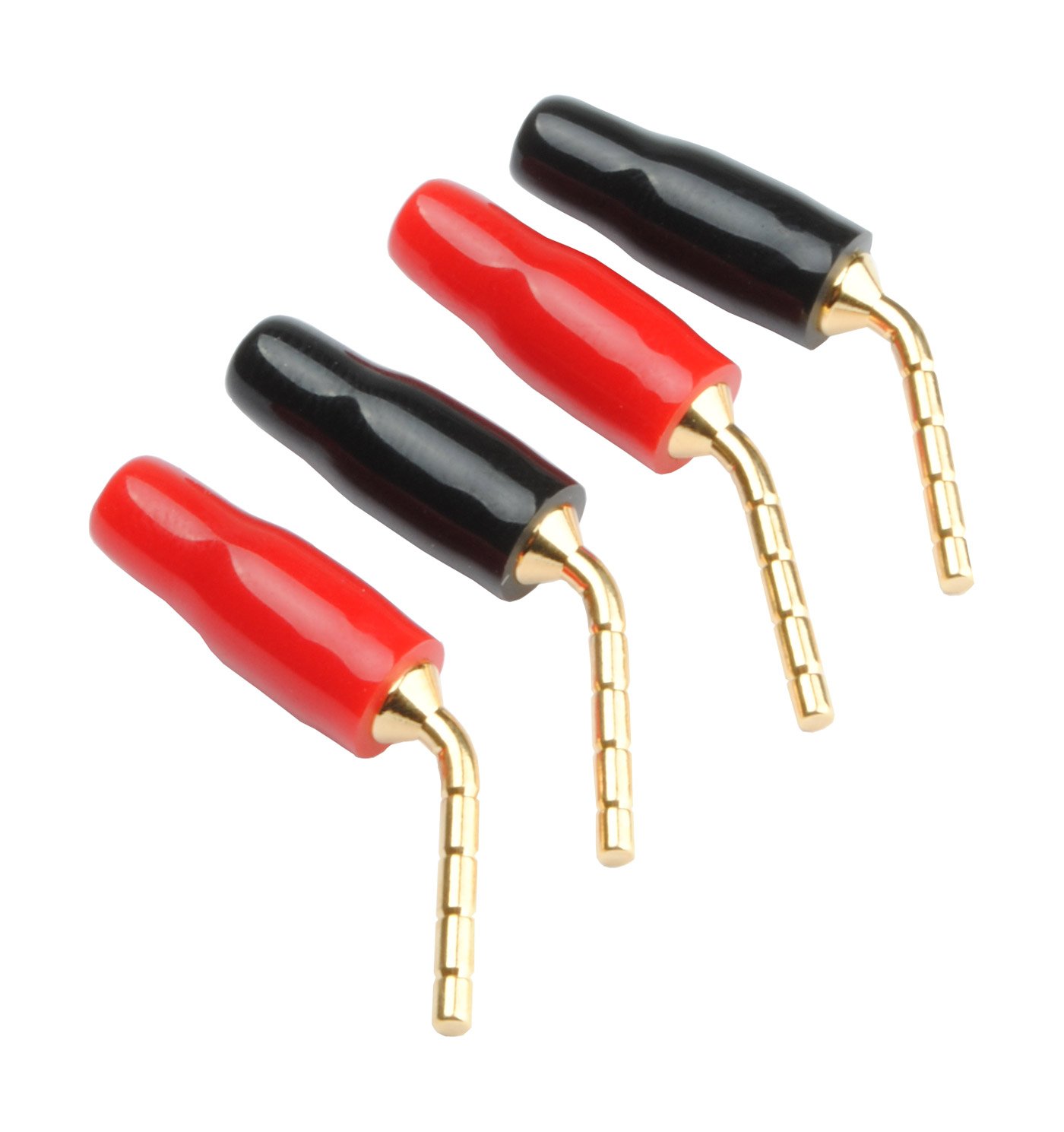

Hallo liebe Community, ist mein erstes und womöglich für euch "Profis" ein einfaches Anliegen. Ich habe beim sauberen Verlegen der Kabel meiner Z906 festgestellt, dass die offenen Kabel an den Lautsprechern garnicht mal so schick aussehen und das ist nicht mein Anspruch Hier das Bild der Anschlüsse: ![]() Ist es möglich, die Kabel in Bananensteckern unterzubringen ohne die Funktionalität der Kabel negativ zu beeinflussen? Vielen Dank schon mal für eure Hilfe |

Das sind Federklemmen. Bananenstecker sind für Schraubklemmen (rund mit Loch). Gruss Jochen |

Danke für die schnelle Antwort Jochen! Gibt es dann eine andere Möglichkeit, wie man die Kabelenden fixieren kann oder bleibt nur das Drehen der Kabelenden und Einklemmen? |

Hallo Bananenstecker passen dort nicht rein,sind nur klemm Anschlüsse für nackte Kabel. |

wie heißen diese Teile denn? Vielen Dank! |

Lautsprecher Pins |

Sowas https://de.wikipedia.org/wiki/Aderendh%C3%BClse ist genau für den Fall vorgesehen.gruß schraddeler |
