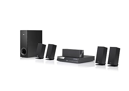

Hallo, nutze meinen BlueRay-Player auch als CD-Player. Funktioniert soweit auch alles, nur was mir nicht gefällt ist , das beim CD hören immer der Fernseher an sein muss um dann über den Verstärker Musik zu hören. Verkabelung derzeit wie folgt: BlueRay per HDMI an einen Konverter Von Konverter raus per HDMI an TV und auch raus per Cinch an Verstärker TV per Toslink an Verstärker Wie gesagt will CD über BlueRay-Player hören ohne das TV an ist Wenn ich BlueRay abspiele dann natürlich mit mit Bild am TV und Sound über Verstärker. Danke für Rückinfos ! |

Blu-ray Player LG BH 6220 ? Ist das nicht ein System mit Lautsprechern ? Ich habe ein LG BH 6220 S als 5.1 System gefunden https://images-na.ss...x8ynifzL._SX425_.jpgund ein LG BH 6220 C 2.1 System https://www.cw-mobil...6e95/1/_/1_70_16.jpgEinen einfachen LG BH 6220 Blu-ray Player habe ich weder direkt bei LG noch woanders finden können (oder bin ich zu blöd ?) Wäre schön wenn du uns mal einen Link zum Player geben würdest, vielleicht können wir dir dann hier noch besser helfen [Beitrag von Alzheimer63 am 10. Jan 2020, 20:37 bearbeitet] |
Maro27
Schaut ab und zu mal vorbei |
#10
erstellt: 10. Jan 2020, 20:50
Ist das BH 6220 als 5.1-System, wobei ich den Player nur noch als Player nutze. |

Ich fasse noch mal zusammen TV an: CD-Sound über HDMI an "Konverter" von dort per HDMI an TV, von dort per Toslink an Verstärker. TV aus: CD-Sound über HDMI an "Konverter" von dort per Cinch an Verstärker. (Problem: Sound zu leise) Vorschlag: So einen "Audio Extractor" verwenden https://www.amazon.d...dExvZ0NsaWNrPXRydWU=CD-Sound über HDMI an "Audio Extractor" Von dort per Toslink-Kabel an Verstärker - da wo jetzt das Kabel vom TV angeschlossen ist. TV wird wie gehabt per HDMI an den "Audio Extractor" angeschlossen Nachteil: Wenn dein TV und dein Verstärker keine ARC-Funktion haben, und deshalb nicht per HDMI-Kabel verbunden werden können hast du nun keinen Sound mehr vom TV über den Verstärker (oder musst immer die Toslink-Kabel umstecken, was denen aber nicht besonders gut tut) Abhilfe könnte dann sowas schaffen https://www.amazon.d...+%2Caps%2C167&sr=8-4Optische Kabel von TV und "Audio Extractor" in die Eingänge, von Switch dann ein optisches Kabel an den Verstärker. Nachteile: Jede Menge neue Hardware (Audio Extractor, Switch, optische Kabel) notwendig, Wiedergabequelle muss manuell umgeschaltet werden. [Beitrag von Alzheimer63 am 10. Jan 2020, 21:28 bearbeitet] |
