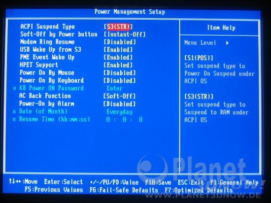

Hallo! Wende mich mit einer Frage an euch! Mein Motherboard (EliteGroup; XP4; HT7961; QMA0093A2; P4S5A/DX) hat leider keine "Wake up on" Funktion! Besteht die Möglichkeit, wenn man eine TV Karte (DVB-S)mit solch einer Funktion einbaut, dass man trotzdem den PC mit einer Fernbedienung in den Ruhestand versetzen und wieder Starten kann???? Danke und lg |

hi! also ich habe auf meinem pc xp! muss ich da im bios (bzgl. wakpe on up)noch etwas einstellen? wenn ja wo finde ich das im bios? was hälst du von folgender tv karte?? KNC ONE TV-Star DVB-S muss ich die tv karte mit dem MoBo auch irgendwie verbinden? - noch eine blöde frage: was heißt eigentlich genau VMC?? danke und lg |

Wake up Funktion im Bios müsste im Power Management zu finden sein Hier mal ein Beispiel: http://www.planet3dnow.de/photoplog/file.php?n=801&w=oangryjack |

hallo! also ich war gerade im bios im power managment und komm leider nicht drauf wo die "wake up" funktion ist! mein power management sieht wie folgt aus! den ersten buchstaben habe ich aufgrund der einstellung meist nicht lesen können: _CPI Aware O/S Yes Power Management Enabled _usend Time Out Disabled _ard Disk Time Out Disabled _esume on RTC Alarm Disabled _TC Alarm Date 15 _TC Alarm Hour 12 _TC Alarm Minute 30 _TC Alarm Second 30 _AN/Ring Power ON Disabled Keyboard Power ON Disabled Kann mir jemand helfen????? LG |
