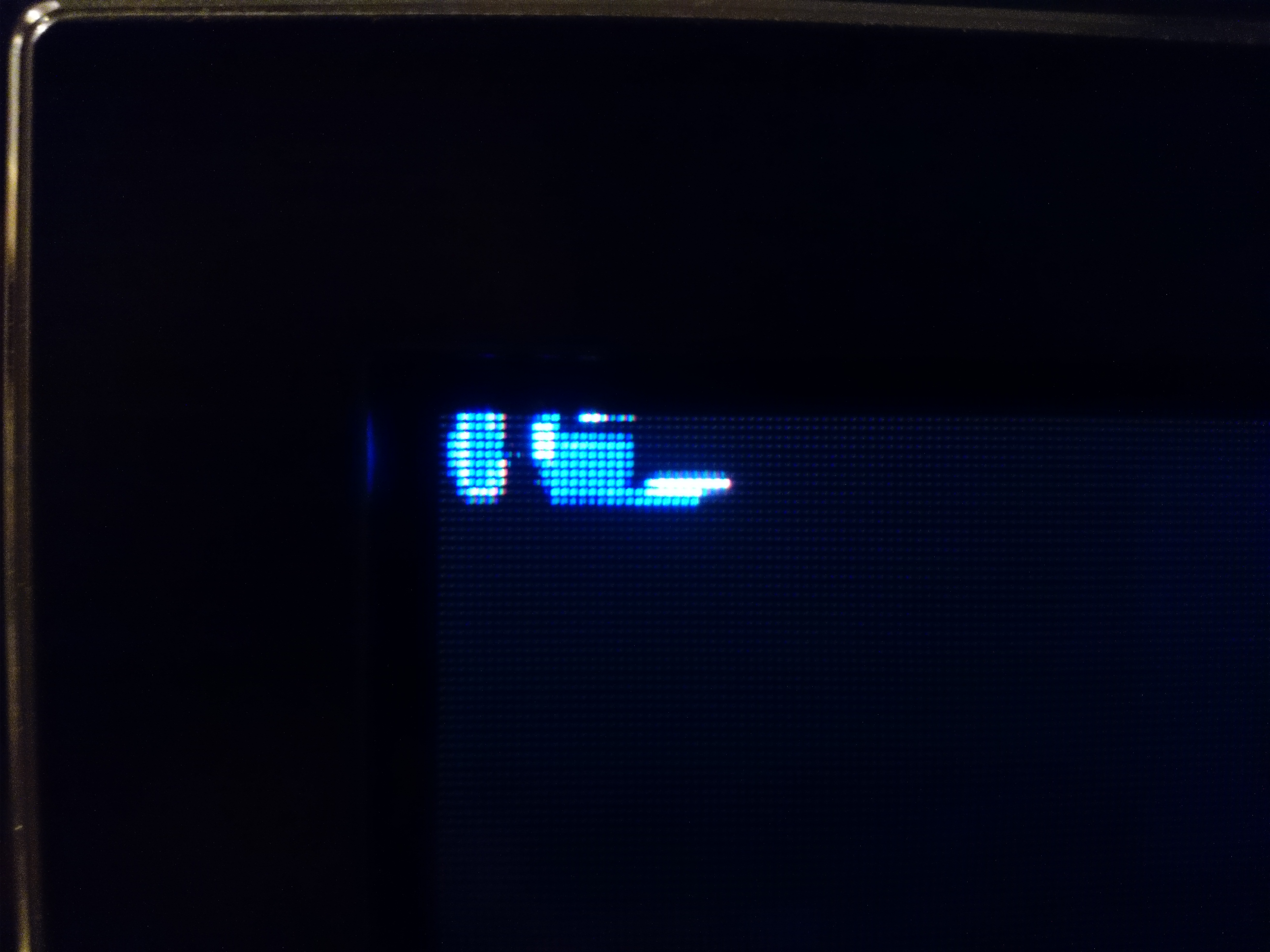

xXxDriplexXx
#1583 erstellt: 22. Dez 2013, 14:31
Hallo,
seit ein paar Tagen wird bei ARD, Bayrisches Fernsehen, BR-Alpha, Hessischer Rundfunk, MDR, NDR, RBB, SWR, WDR, SR, Tagesschau24, usw., links oben ein C-Symbol und eine Art Kamera angezeigt, siehe Bild.
Wenn ich auf exit gehe, geht das kurz weg und kommt dann wieder. Könnte etwas mit den HBB-TV Funktionen zu tun haben..
Es kommt erst, wenn die Prgrammnummer, beim Umschalten, verschwindet.
Doch ich habe keine Ahnung wie ich dieses Symbol wieder weg bekomme.
Was kann ich tun?
Mein Fernseher ist der PS59D7000, mit AlphaCrypt Modul und Kabel Deutschland Karte.

#1584 erstellt: 22. Dez 2013, 18:47
xXxDriplexXx (Beitrag #1583) schrieb:
Hallo,
Was kann ich tun?
ich erkenne auf deinem bild leider nicht klar was das genau sein soll

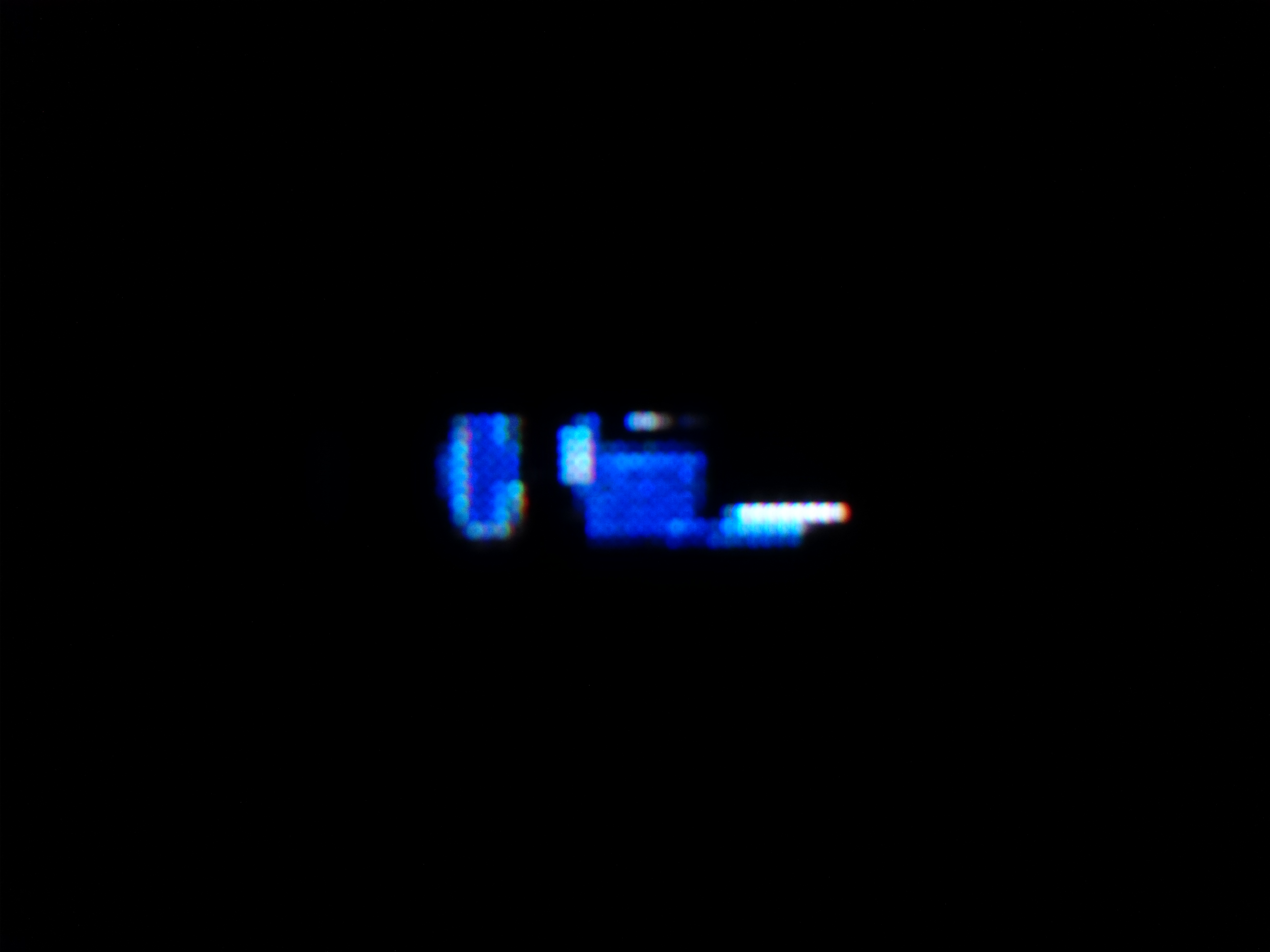

xXxDriplexXx
#1585 erstellt: 22. Dez 2013, 19:39
Hier nochmal 2 Bilder, auf denen man es hoffentlich ein bisschen besser erkennen kann:
Bei Klick auf Bild wird man automatisch auf das original Bild weitergeleitet
submann
#1586 erstellt: 22. Dez 2013, 19:57
also entweder stimmt mit dem symbol beim einbelden auf das panel etwas nicht, oder der tv hat da einen defekt.
xXxDriplexXx
#1587 erstellt: 22. Dez 2013, 21:52
Komisch ist des aber, dass das halt nur bei den meisten öffentlich-rechtlichen Sendern auftritt.
Bei allen Sendern, bei denen es aufleuchtet, kommt auch die Smart-TV Einblendung. (Also den Hinweis das ich die Rote Taste drücken kann um auf weitere Inhalte zugreifen zu können).
Was soll ich dann eurer Meinung nach machen?

Back2Topic:
Ich habe nun gestern Abend den Samsung Support angeschrieben und habe heute schon eine Antwort bekommen:
Guten Tag Herr XXX,
Vielen Dank für die Sendung der Bilder, gerne helfen wir Ihnen weiter
Wir werden dieses Phänomen sofort weiterleiten und kümmern uns darum. Sie bekommen dieses Phänomen weg indem Sie auf auf das „Menü-System-Datendienst deaktivieren" allerdings funktioniert dann die Mediathek nicht mehr. Wir bemühen uns aber um eine bessere Lösung.
Mal schauen, ob die demnächst eine Lösung finden.

#1601 erstellt: 03. Mrz 2014, 22:25
Hallo an alle..
Leider ist mein Samsung Plasma etwas defekt.Grade 1 Monat aus der Garantie.Samsung macht nix auf Kulanz.
Ich habe so in der linken Mitte des Displays so tanzende Pixel.Wie Ameisen.Kann das an der Spannungseinstellung liegen?Oder Fehlzündungen.
Der Samsung Kundendienst will erst mal pauschal 160 Euro nur für das abholen haben.
Kann ich da selber was machen?
Supermario
#1602 erstellt: 04. Mrz 2014, 23:16
Evtl. ja. Du hast ja den 51er, da kannst du die Spannungen selber Regeln. Beschreib mal die tanzenden Pixel genauer und mach evtl. ein Foto davon.
Meistens kann man das mit den Spannungspotis wieder korrigieren.
BennyTurbo
#1603 erstellt: 04. Mrz 2014, 23:26
Wieviel Stunden habt Ihr denn jetzt auf Euren Kisten?
Meiner läuft noch 1a Habe gelesen, dass nach dem F Serie Plasma nix mehr von Samsung kommen soll Sehr schade..... also gibts keine Plasma's mehr?
fluppe1405
#1604 erstellt: 05. Mrz 2014, 01:08
Boor.Foto machen ist schwierig.Samsung hat mich jetzt auch dazu noch mal angeschrieben.Haben es sich vieleicht doch noch mal überlegt.
Also zur zeit habe ich erst mal 3 tote Pixel.Also Punkte die dunkel sind.Diese tanzenden pixel springen und leuchten immer hin und her.Sieht man natürlich aus 3m entfernung nicht wirklich.Nur in dunkelen Bildflächen sieht man es schon besser.Grüne punkte.
http://s14.directupload.net/images/140304/4ni7pvbf.jpg
http://s14.directupload.net/images/140304/b4in87ya.jpg
Ist wie so ein breiter balken von linke mitte angefangen,und ca 20 cm lang und 5cm hoch.
[Beitrag von fluppe1405 am 05. Mrz 2014, 01:10 bearbeitet]
Supermario
#1605 erstellt: 05. Mrz 2014, 01:44
@ Benny: Hab ca. 5100 Stunden. Läuft gut bis auf die Einbrenner. Ist aber erträglich.
Nach dem F kommt die H-Serie. Bin mal auf den H7000 gespannt und was er kosten wird. Soll ein F8590 ohne die Kamera und den Metallrahmen werden.
Er soll im August kommen, es steht aber noch nicht fest ob auch in Europa.
@ Fluppe: Kannst du auch noch ein Bild vom ganzen TV machen? Wenn du die Helligkeit runterdrehst ändert sich etwas an einem schwarzen Bild?
Wenn nicht, dann ist das stärkere PWM-Noise durch falsche Spannung. Das Bauteil was das verursacht wird irgendwann ganz den Geist aufgeben, bis dahin kannst du mit Spannungs-Anpassung versuchen das Rauschen zu reduzieren. Es kann auch sein das man es nicht mehr besser einstellen kann wie es aktuell ist. Es kann also auch am besten sein nichts zu tun und zu warten bis der TV ganz kaputt ist (falls Samsung nicht kulant ist), das kann in einem Monat sein oder erst in ein paar Jahren.
