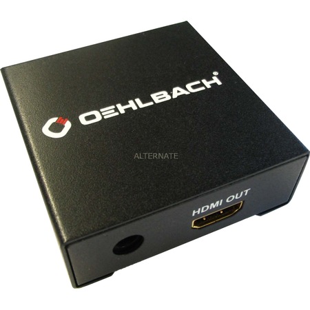

Kommt es bei langen HDMI Kabeln zu Aussetzern bei hohen Auflösungen, also z.B. 1080i oder 1080p, aber bei 720p läuft noch alles problemlos, so ist die Leitungslänge und/oder die Leitungsdämpfung zu hoch.
Abhilfe können hier HDMI Verstärker/Repeater helfen. Sie werden in die Leitung eingeschleift und verstärken das Signal. Eine Spannungsversorgung ist (eigentlich) nicht nötig.
http://www.alternate...32&showTechData=true
http://www.hifi-regl...d1f2777c5e01543061b4
http://www.dcskabel....f69e858256ec874b3b85
http://site.magix.ne...e-heimkino-aufbauen/
Für eine fehlerfreie Übertragung sind die Kabelqualität als auch die Empfangseigenschaften des HDMI-Empfängers ausschlaggebend. Die Länge der HDMI-Kabel sollte maximal 15 Meter auf nicht überschreiten. Vereinzelt sind HDMI-Kabel mit einer Länge von 20 m mit besseren Hochfrequenzeigenschaften erhältlich. Bei Kabellängen bis 5 m sind auch billige Kabel völlig ausreichend, ab 10 m wird bei hochqualitativen Kabeln mit weniger Übertragungsfehlern zu rechnen sein.
Kabellänge und Kabelqualität
Von der HDMI-Organisation sind bisher maximal 15 Meter lange Kabel vorgesehen. Vereinzelt sind auch HDMI-Kabel mit einer Länge von 20 m erhältlich, die aber nicht in allen Fällen problemlos funktionieren. Lange Kabel müssen i. a. bessere Hochfrequenzeigenschaften aufweisen, um eine fehlerfreie Datenrückgewinnung am HDMI-Empfänger zu gewährleisten. Für eine fehlerfreie Übertragung sind daher die Kabelqualität als auch die Empfangseigenschaften des HDMI-Empfängers ausschlaggebend. Bei Kabellängen bis 5 m sind auch billige Kabel völlig ausreichend, ab 10 m wird bei hochqualitativen Kabeln mit weniger Übertragungsfehlern zu rechnen sein. Ob diese auftreten, lässt sich aufgrund der bei HDMI verwendeten TMDS-Kodierung sehr einfach an der resultierenden Bildqualität beurteilen. Dies kann man eindeutig durch „Aufblitzen“ von Pixeln oder ganzer Pixelreihen erkennen. Bildrauschen im herkömmlichen Sinne oder Farbartefakte wie bei der analogen Signalübertragung lassen sich bei HDMI daher generell ausschließen.
Um die Datenrate für HDMI 1.3 weiter zu steigern, wurden zwei Kabelkategorien mit unterschiedlichen Hochfrequenzeigenschaften definiert. Ein Kategorie-1-Kabel kann Pixelraten bis 74,25 MHz und ein Kategorie-2 Kabel kann Pixelraten bis zu 340 MHz übertragen. In HDMI 1.3 sind erstmals auch die Kabeleigenschaften wie Dämpfung, Signallaufzeitdifferenzen, Übersprechen etc. genauer festgelegt, um eine fehlerfreie Übertragung auch über längere Kabel sicherzustellen. Um der unvermeidbaren Kabeldämpfung entgegenzuwirken, ist bei HDMI 1.3 für Pixelraten über 165 MHz empfängerseits ein Kabelequalizer vorgesehen.
Mit Signalrepeatern (z. B. im AV-Verstärker) kann die Distanz von 15 m verdoppelt werden. Für größere Distanzen bis 100 m stehen Extender zur Verfügung, die das Signal wandeln und über LWL/Glasfaserkabel übertragen.
