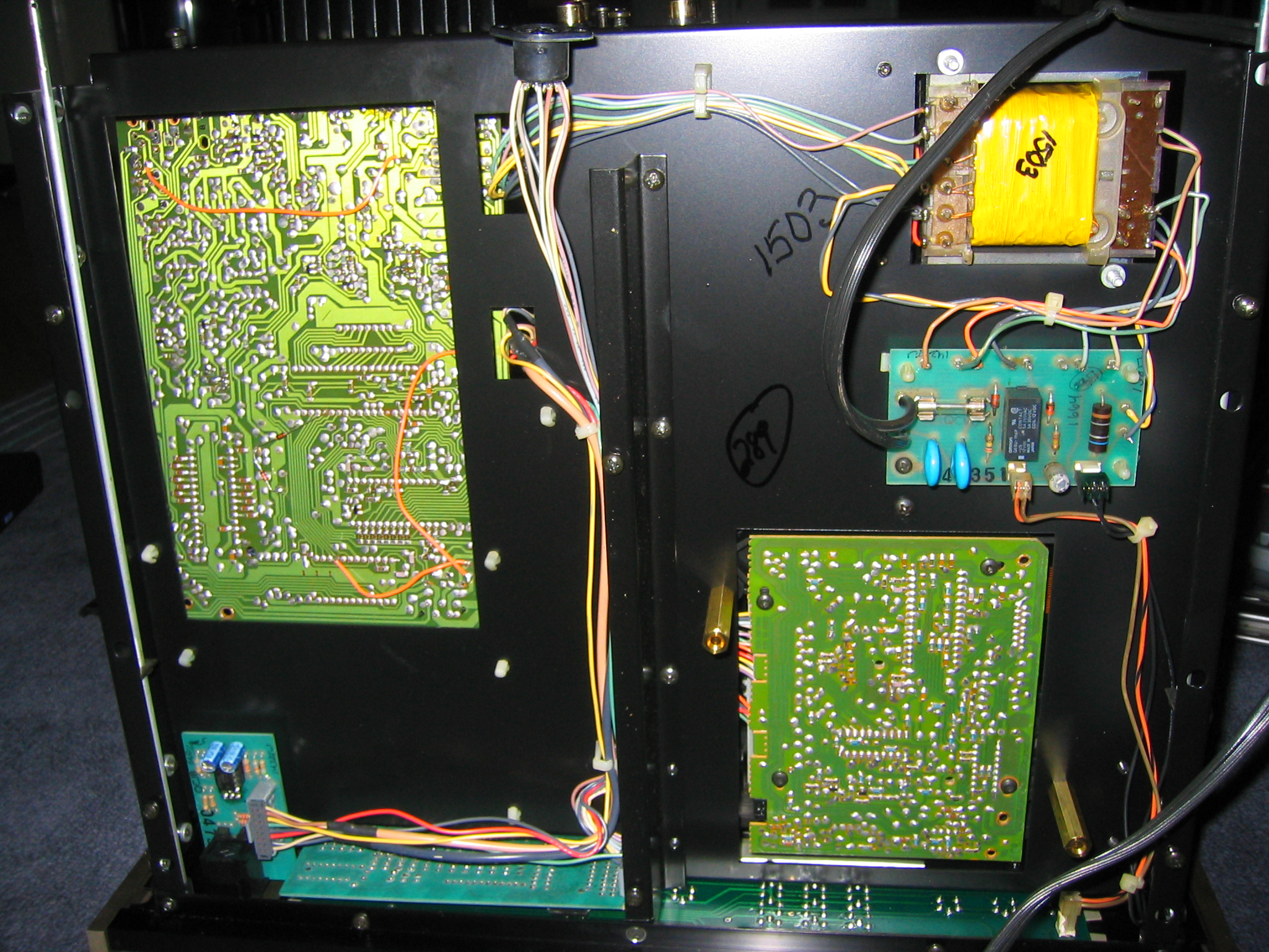

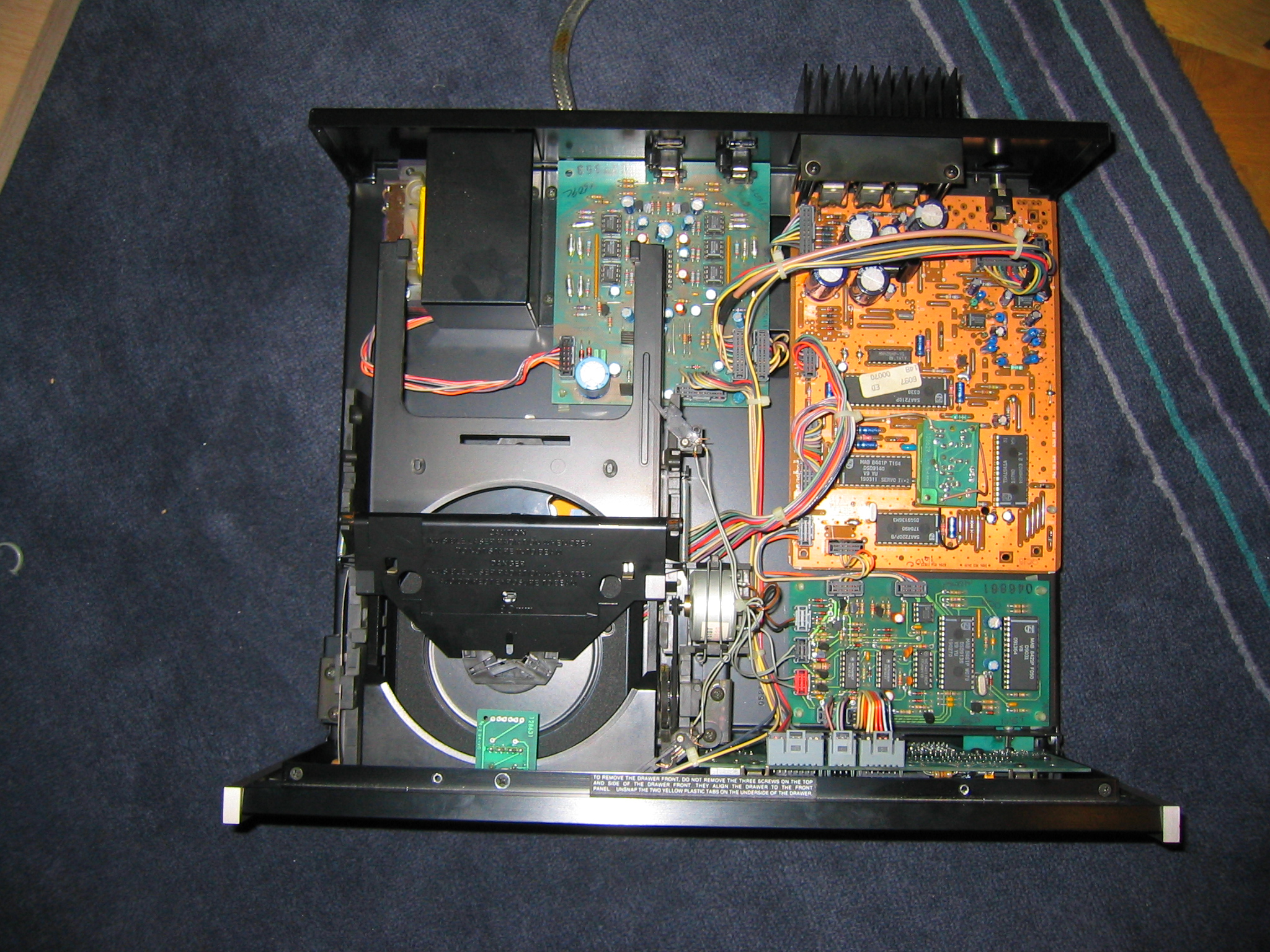

Hallo Jens, vielen Dank für Deine Erklärungen - so erscheint mir doch so manches deutlich einleuchtender. Ich verlinke hier mal zwei Bilder, je eines von der Oberseite und eines von der Unterseite des Players. Die Bilder zeigen zwar das ganze Gerät, sind aber recht groß - ich hoffe, daß die Platinen in genügend Detail zu erkennen sind. Ich vermute, daß Du eine schnelle Internetverbindung hast - falls nicht ein Wort der Vorsicht: Die Bilder sind jeweils um die 1,6 MB groß. Falls die Auflösung nicht reicht, würde ich das Gerät halt nochmal aufschrauben und ein paar Nahaufnahmen machen. Es wäre ja ein ausgeprägtes Glück, wenn die Geräte sich als baugleich herausstellen sollten und das Problem auf diese Art in den Griff zu kriegen wäre. Ich drücke mir mal die Daumen und sage auf jeden Fall schonmal DANKE. Grüße von Elmar |
rorenoren
Hat sich gelöscht |
#9
erstellt: 09. Jul 2008, 22:21
Moin Elmar, das ist schon ein neuerer "Philips". Da geht tatsächlich manchmal der Laser kaputt. Dann dreht der Motor deshalb so hoch, weil er nichts findet. Auf dieser Platine sehen die Masselötstellen alle so aus, als wären sie immer mit durchgesteckten Drähten kontaktiert. Nachlöten schadet trotzdem nicht. Weiter kenne ich mich jetzt auch nicht gross aus, aber es könnte auch eine der Spannungen fehlen, die über die Stabi- ICs hinten am Kühlkörper geregelt werden. Dazu wäre ein Schaltplan gut. Mit den Bildern kann aber vielleicht jemand anderes mehr anfangen. Gruss, Jens |
