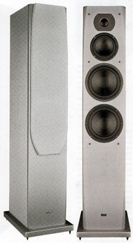

Habe ein Pioneer VSX-417 HK Receiver mit ELAC-FS 58 Front LS.

Als "Satelitten" stehen vorne Elac FS 58 Standboxen. Eigentlich sind die schon sehr knackig und direkt im Bass.
Villeicht ist es doch das bessere die elacs dann per Sub mit Tiefgang zu unterstützen.

- Wenn du die Elacs im Heimkino würdig unterstützen willst:
Die haben geschäzt zusammen etwa ~600cm2 Membranfläche im bass.
Dann solltest du bei deinen sub´s ca das doppelte, bessr noch das 4-fache an Membranfläche auffahren.
Mit weniger als 2 12"ern seh ich da wenig sinn - gerade wenn du´s eher trocken und dynamisch magst.
Das unterste Ende währen quasi 2 Mivoc AW3000 oder 4 Tangband W69-1042 mit bassanhebung des sam 2 sollte da schon was gehen.
