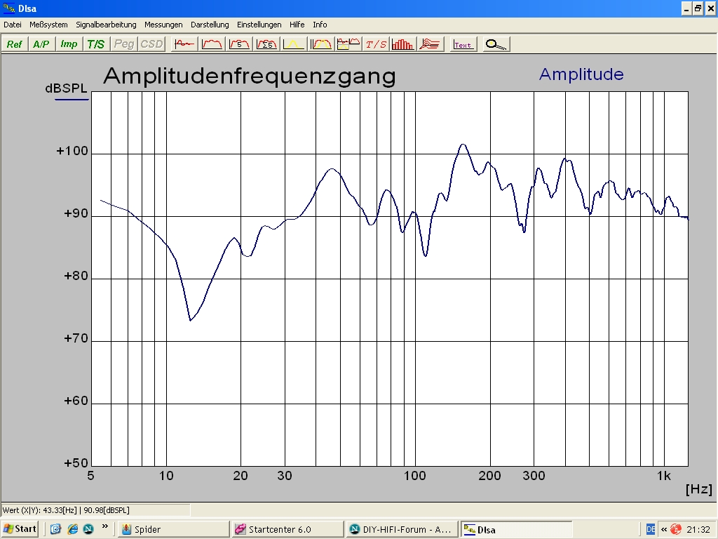

Hier mal die Messung der "Hauptbässe" am Hörplatz bei der vorgesehenen Boxenaufstellung:
http://www.diy-hifi-...d=418&pictureid=5572
Das sind auf ca. 55 Hz abgestimmte CBs mit Qtc 0,5

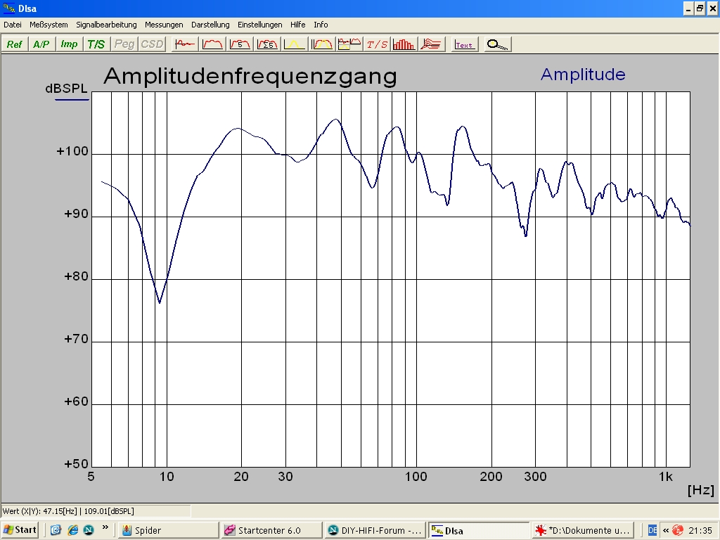

Und hier die Hörplatzmessung mit den zugeschalteten Subs per Aktivmodul (Detonation DT 150)
http://www.diy-hifi-...d=418&pictureid=5574
Die Subs mit geringfügig mehr Membranfläche sind übrigens auch CB, fast gleich wie die Hauptbässe abgestimmt.
