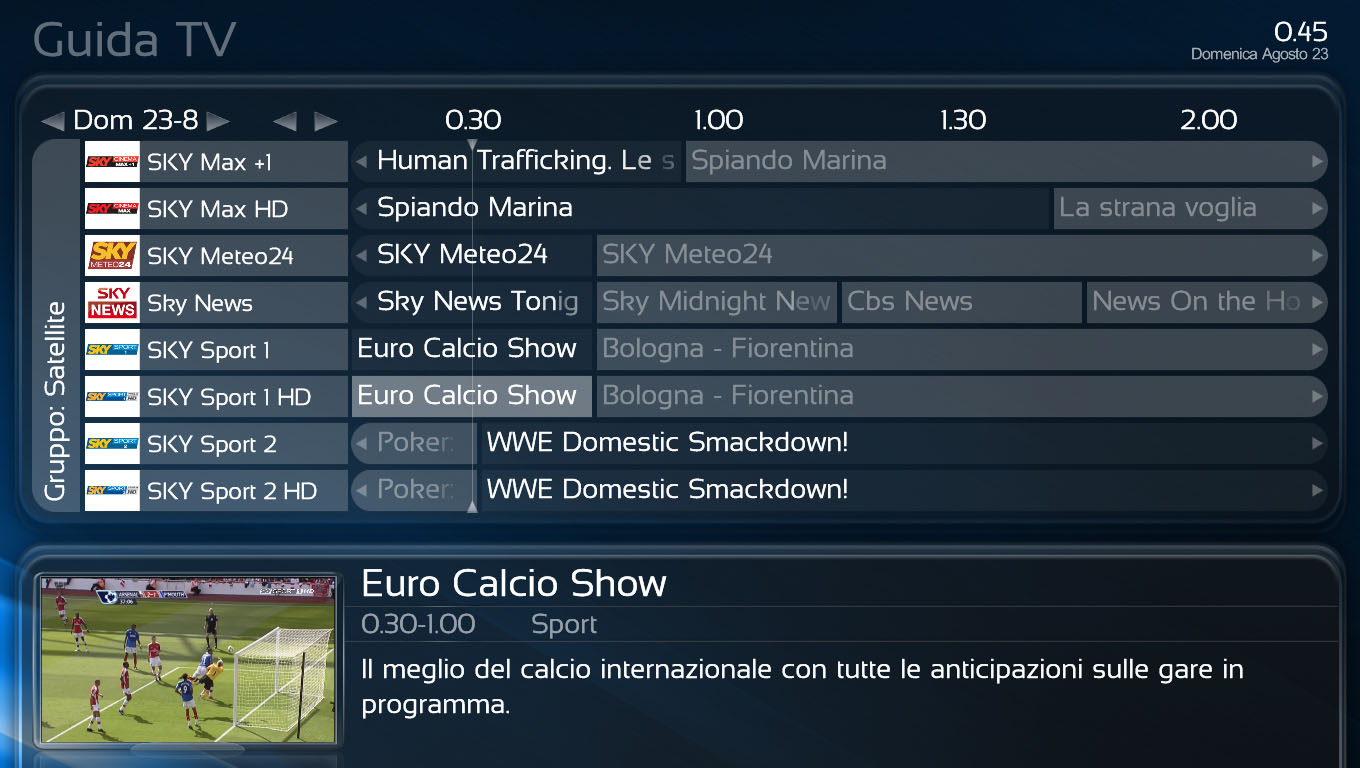

So noch eine Frage zum EPG. Gibt es eine Ansicht bei der ich quasi die zeitliche Folge der Sendungen sehe und deren Überschneidungen wie ich es von Mediaportal kenne?
http://www.team-medi...v/livetv/TVGuide.jpg

BA 2 ab Seite 35 sind die Möglichkeiten des EPG beschrieben - die BA kann von der Homepage geladen werden.

Es gibt also kein schönes Balkendiagramm mit Zeitverlauf...... naja der einzige Minuspunkt den ich gefunden hab!

Also bei mir läuft unten ein schöner Balken..... musste die Zeit halt schätzen....

der Balken sagt ja nur wie weit die Sendung gerade ist..... ersetzt mir aber nicht eine schöne Zeitleiste an der ich Überschneidungen sehe (hab mich halt daran gewöhnt).
