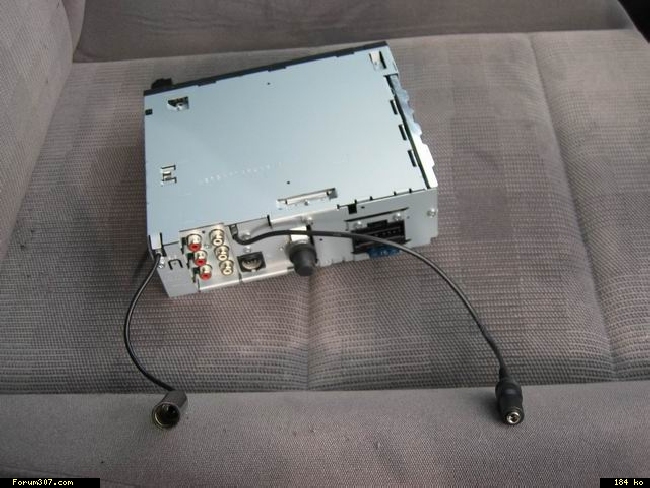

Hi liebe Community, ich bin neu hier, also stelle ich mich mal kurz vor: ich bin 22 Jahre alt, komme aus dem schönen Hessen und spiele in meiner Freizeit gerne Fußball ![]() So nun zum eigentlichen, wahrscheinlich ganz ganz alten Thema, trotzdem suche ich seit Monaten und habe nie wirklich was gefunden. Ich habe ein JVC KD-G 722 in einem Golf IV (falls wichtig). Das Radio hat einen USB-Anschluss vorne. Vorab: das Auto habe ich mit dem Radio drin bereits so bekommen. Ich habe es dann mal rausklamüsert und habe hinten ein vermeitlichen Aux-In Anschluss entdeckt (wie hier auf dem Bild, es ist nicht von mir aber genau so sieht es aus - http://www.forum307....silver01/bf0jth1.jpg )Mein Ziel ist es, die Musik, die auf meinem iPhone abspiele über Spotify, via Autoradio in meinem Auto hören kann. Dafür wäre dieser Aux-In Anschluss ja eigentlich perfekt - Leider funktioniert es nicht ![]() Ich habe am Radio selber schon mal von "Changer" auf "Ext In" umgeschaltet, hat aber leider ebenso wenig geholfen.. Kann mir einer von euch weiterhelfen? Bin dankbar für alle Hinweise Vielen Dank für eure Hilfe! maglovin [Beitrag von maglovin am 30. Sep 2014, 10:54 bearbeitet] |

Hallo, Du hast also das Adapterkabel "KS-U57" oder "KS-U58" an den Cd- Wechsleranschluss laut Bedienungsanleitung? ![]() Grüsse Markus [Beitrag von LexusIS300 am 30. Sep 2014, 11:08 bearbeitet] |

Hi vielen Dank erstmal für die Antwort! So ein Kabel habe ich garnicht. Ich habe ein bei mir rumliegendes Klinkenkabel genommen und es in das auf dem Bild rechts befindliche "Verlängerungsstück" gesteckt - das hat wie gesagt nichts genutzt. Ich brauche also so ein Kabel ( http://i.ebayimg.com...KBMM8brR6s!~~_35.JPG ), um es in den rot markierten Anschluss zu stecken? http://s14.directupload.net/images/140930/lobchh6a.jpgLG [Beitrag von maglovin am 30. Sep 2014, 12:20 bearbeitet] |

Die Bedienungsanleitung klärt das sehr eindeutig was der "vermeitlichen Aux-In Anschluss" oder "Verlängerungsstück" ist: ![]() Kann also nicht funktionieren da für die Lenkradfernbedienung gedacht. Dein E-Bay Link funktioniert leider nicht - mit dem Suchbegriff JVC KS-U58 bist Du aber richtig - z.B.: http://www.ebay.at/i...0-EXAD-/290771289824 |

Perfekt das ist genau das was ich suche! Herzlichen Dank!! |
