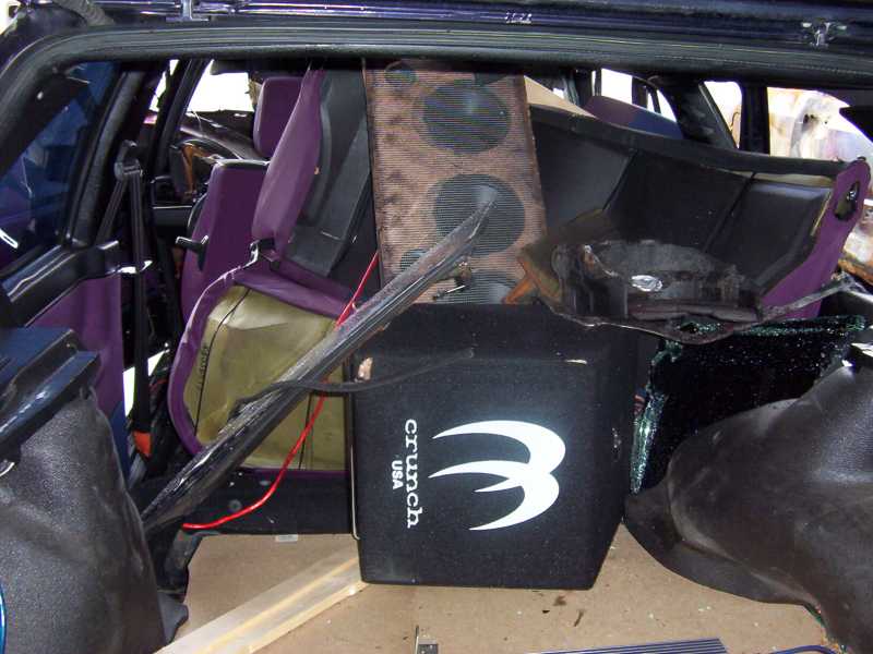

Hi, hast du so ne sicherung in nem glasröhrchen? (weiß den richtigen begriff dafür grad nich )Dann tausch die trotzdem mal aus, haben gerne mal nen defekt ohne das man es sieht. Oder alternativ bau s bremslichtbirnchen aus und schließ es an die endstufen verkabelung an. Wenns leuchtet --> Endstufe defekt, wenn nicht Verkabelungsfehler. Dazu könntest du vll mal deinen massepunkt messen mit nem multimeter, könntest du dann auch mit der plus-leitung machen, dann ersparste dir das mit dem lämpchen. Was für ne endstufe isses denn überhaupt? Und zum thema soundboard: http://www.motor-tal...?attachmentId=195648 |

Das ist ein Zeichen von Gott, Sounboards sind akustischer Müll und Lebensgefährlich |
