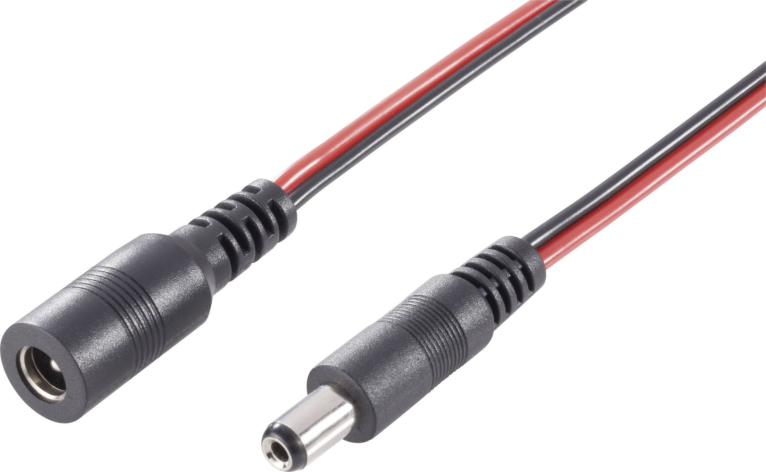

Hallo ihr Lieben! Ich hoffe euch allen geht es soweit gut und ihr kommt gut mit der derzeitigen Situation auf der Welt zurecht. Wie so viele andere auch, nutze ich die gewonnene Freizeit für viele Kleinigkeiten, die ich schon immer mal erledigen wollte, aber immer nur hinaus geschoben habe. So auch dieses Thema. Hoffentlich gibt es nicht genau so eine Anfrage bereits, kann ich mir zumindest gut denken... jedoch werde ich leider überhaupt nicht fündig und weiß auch absolut nicht, was ich genau für ein Kabel habe und wonach ich suchen soll. Bevor ich zu sehr ausufere, hier kurz und knapp mein Anliegen: ![]() Für diese zwei Kabel am Subwoofer hätte ich sehr gerne eine Plug&Play Lösung, damit ich Sub jederzeit aus dem Kofferraum heraus nehmen kann (Urlaubsreise, Reinigung Kofferraum oder einfach nur um auch mal an das Ersatzrad heranzukommen... Habt ihr da einen Vorschlag für mich? Ein Freund hat mir das vorgeschlagen, allerdings bin ich mir da unsicher ob das damit gut funktioniert: Link zu AmazonAn was ich gedacht habe, wäre theoretisch so eine Art Verbindung: Link zu ConradEs klingt nach einer mega Kleinigkeit und viele von euch schütteln bestimmt den Kopf, allerdings ist für mich das eine komplizierte Materie und ich benötige wirklich Hilfe :/ Danke schon einmal an Alle und bleibt Gesund! Viele Grüße Sven |

Für Lautsprecher gibt es richtige Verbinder. Die nennen sich im original Speakon und werden von Neutrik hergestellt: 4p Stecker 4p Buchse(die 2p sind manchmal teurer weil weniger verbreitet) Es gibt diese Stecker auch von anderen Herstellern. Für richtigen Kontakt und sichere Verbindung würde ich aber die originalen empfehlen. Vergiss diesen Quetschhülsen- und Hohlstecker-Scheiß. |

Man kann auch die xt Stecker nehmen, sind etwas kleiner als die speakon. |

Und haben seltenst Pins die groß genug sind um auch nur 0,75er Litzen aufzunehmen. Weil: XLR = Signalübertragung - nicht Leistungsübertragung |

moin. ich bin ja in diesem anwendungsfall ein fan von neutrik/speakon-steckverbindungen wie wird denn der subwoofer angetrieben, separater verstärker? dann kann man über eine remote-schleife in der steckverbindung ohne weiteres zutun dafür sorgen, das der subwoofer-verstärker nur bei angeklemmten subwoofer eingeschaltet ist - so vermeidet man unnötigen stromverbrauch gruß michael |

Hi an Alle! Also vielen lieben Dank für die vielen Antworten! @punsch Der Bananstecker sieht eher nach etwas für mich aus. Ich nehme an, dass ich dann jeweils einen Stecker an die markierten Kabel ranmache und den Stecker dann einfach in den Subwoofer (bei den Markierungen) einstecken kann? ![]() Wenn ja, wäre das phenomenal! @Reference Dein Stecker ist auch super, nur habe ich wie gesagt keinen Plan wo ich die Buchse hinmachen sollte.. bzw. wie diese die Verbindung mit dem Subwoofer bekommt. Da wo das Kabel am Sub "gequetscht" ist das obere abschrauben und dann mit vier Schrauben irgendwie dranmachen und hoffen das da eine Verbindung ensteht? Bin da ratlos.. @Alt und Laut Es ist jetzt dunkel draußen, aber ich hab trotzdem mal versucht 2 Fotos von meiner Anlage im Kofferraum zu machen: ![]() ![]() Da kann man sehen, dass die Kabel vom Sub im Verstärker ganz rechts angeschlossen sind. Weiter habe ich ehrlich gesagt keine Ahnung x'D Paar Kabel gehen zum Autoradio und 1-2 zur Autobatterie.
Das wäre für mich ideal. Ich hab nen 20 Jahre alten Audi A3 und ganz ehrlich, ich hab einen ganz schönen Batterienverbrauch.. Über Weihnachten z.B. stand er 2-3 Wochen, zack, Batterie leer. Ich gehe davon aus, dass irgendwas ordentlich Strom zieht, auch wenn der nur steht. Vielleicht liegt das am Sub + Verstärker? Danke für all eure Hilfe! Nachtrag: @punsch: Kann ich auch die nehmen, um sie einfach in den vorgesehen Plätzen des Subs zu stecken? Wäre zumindest einfacher mit der Bestellung über Amazon als Conrad für mich: Link Amazon [Beitrag von digitalwalker87 am 07. Apr 2020, 23:21 bearbeitet] |

nochmal moin. da dein mehrkanalverstärker mehr als nur den sub versorgt, macht abschalten nu keinen sinn und so scheinbar geeignet die bananenstecker auch scheinen, was passiert denn, wenn die abgestöpselt im kofferraum rumliegen? kommen die offenen anschlüsse bei eingeschaltetem verstärker aneinander oder gegen die fahrzeugmasse, wirst du so deinen verstärker zerstören! für die anwendung kommen nur steckverbindungen infrage, die auch abgestöpselt isoliert/geschützt sind! und je nach batteriegröße und -zustand ist es nicht ungewöhnlich, wenn nach 2-3 wochen die batterie leer ist - das gilt es natürlich sowieso zu vermeiden, da die batterie dadurch EXTREM altert! mit meinen batterien habe ich in meiner alten karre 130 ah, auch nach 3 wochen brauch ich dem nur den schlüssel zeigen zudem kann altersbedingt der generator, dessen regler, die verkabelung, der sicherungshalter auf der batterie usw usw eine korrekte ladung der batterie verhindern ... aber sowas muss man prüfen ...gruß michael |

Da hat er nicht unrecht, soweit hab ich nicht gedacht. Dann besser sowas nehmen. klick |

Die kann man nehmen, aber besser sind definitiv speakon oder die xt stecker. |
