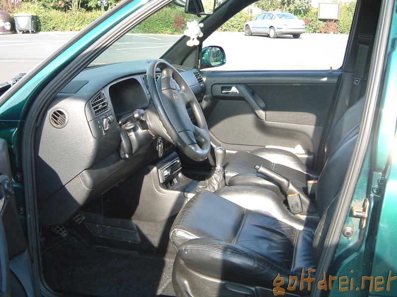

Hallo! Ich habe folgendes Problem: ICh will mein Alpine 9812 in mein´ Golf 3 einbauen. Jedoch nicht in den standard Schacht sondern in den untersten, wo sich normalerweise die Kassettenaufbewahrungsbox befindet. Weiß jmd von euch ob es da einen extra Einbaurahmen gibt? Oder hat dies schonmal jemand von euch versucht zu machen? Ich will nicht das man das Radio auf den ersten Blick sieht, da mein alter Golf in kürzester Zeit aufgebrochen ist. Hoff ihr könnt mir weiterhelfen! Gruß David! |

Du wärst der erste ..... ![]() Spaß bei Seite. Der Radio passt von der Breite nicht in die Konsole, ohne diese zu bearbeiten. Alternativ gibt es Mittelkonsolen aus der Polizei / Taxivariante, welche einen passenden Ausschnitt besitzen. Polizei: http://www.kellerbu.de/radio2.jpgTaxi: http://www.kellerbu.de/golf/20050820/dscf0110.jpgAlso entweder selber basteln, oder für teuer Geld eine der Konsolen kaufen. |

Ich hatte sowas auch mal angefangen, mir wurde es dann aber zu viel mit´m spachteln, schleifen, spachteln .... Evtl. mach ich dieses Jahr mal an der Konsole weiter xD Ich habe eine Holzblende zurechtgeschnitten, mit der Konsole verschraubt (diese vorher so angepasst, daß der Radio reinpasst) und dann eben angefangen mit spachteln. Glasfasermatten wären sicher auch eine möglichkeit, aber am Spachtel führt kein Weg vorbei ^^ |
