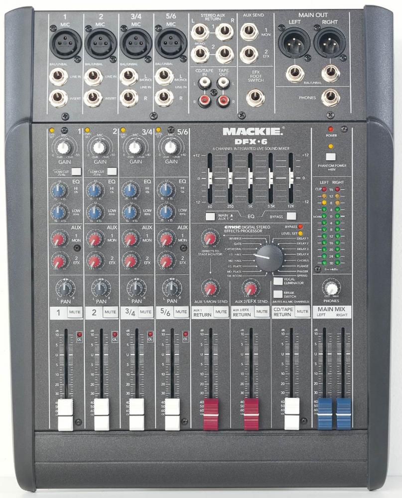

Ich würde gerne von meinen PC per klinke in ein mischpult übergehen und von dort aus meine PA anlage steuern. An dem Mischpult soll ein Yamaha MSR800 angeschlossen werden, und an diesem die beiden passenden Boxen dazu, also MSR400 R+L... Nun wollte ich fragen ob diese komponenten so zusammen funktionieren und welche kabel ich alle benötige. MSR800: http://www.musicstor...70R&JumpTo=OfferListMSR400: http://www.musicstor...H&CatalogCategoryID=Mischpult: http://www.musicstor...nge=&firstSelection=

Ich denke das dies eine stereo-frequenzweiche ist da die beiden msr400 als zubehöhr für den msr800 gelten... Rückseite MSR800: http://www.musik-sch...maha_MSR_800_W_2.jpgRückseite MSR400: http://www.musik-sch...Yamaha_MSR_400_2.jpgKann man an den bildern nicht sehen ob es eine stereo frequenzweiche ist ? R+L Eingang und Ausgang ? Warum von 3,5mm miniklinke auf chinch bei diesem mischpult ? Ich dachte von 3,5mm miniklinke auf diese dickere klinke, die auch bei mikrofohnen verwendet werden? Mischpult großansicht: http://www.woodbrass...ogique+6+entrees.JPG [Beitrag von Char!y am 24. Okt 2007, 20:45 bearbeitet] |

Jo auf dickere Klinkenstecker (6,3mm) Ja des passt doch du brauchst dann 4x XLR männlich auf weiblich. |

Eine kleine frage noch: Kann ich an diesem Mischpult ( http://www.woodbrass...ogique+6+entrees.JPG ) auch mehr als den subwoofer an den ausgang anschließen ?Unter den beiden XLR ausgängen befinden sich noch 2 6,3mm mono klinke ausgänge... kann ich an diesen noch ein gerät anschließen, wie z.b. eine stereoanlage, oder wo müsste ich die stereoanlage anschließen ? also solch ein kabel meine ich: http://www.musicstor...70R&JumpTo=OfferList [Beitrag von Char!y am 24. Okt 2007, 23:34 bearbeitet] |

kannst du machen... Die PA sollte aber alleine genug Pegel bringen, alles weitere bringt höchstens Interferenzen... es sei denn du willst vielleicht einen zweiten abgetrennten Raum "beschallen" ist aber wegen Lautstärkeregelung eher suboptimal... prinzipiell aber machbar. |
