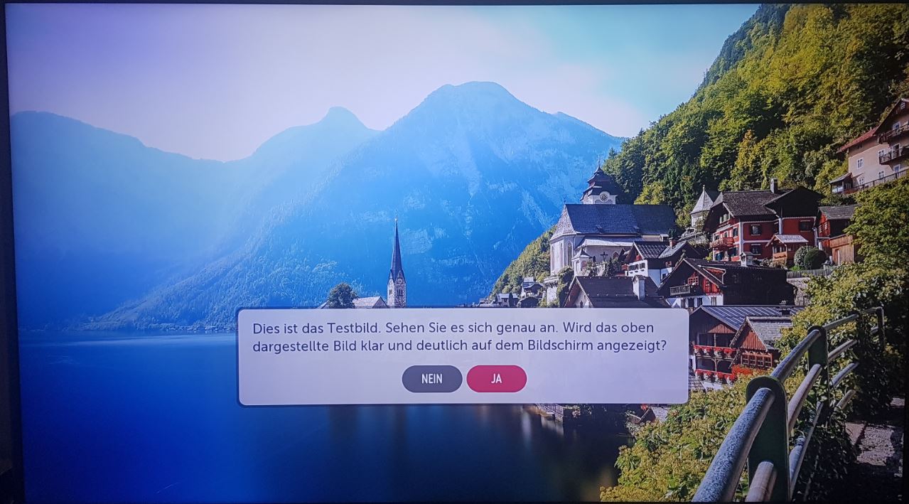

Hallo zusammen, da mir von Seiten LG niemand eine Info geben kann, was an dem TV defekt ist, dachte ich, es gibt ggfs. hier im Board jemanden, der dazu etwas sagen kann. Der TV hat seit einiger Zeit diese lilafarbenen Stellen, die besonders bei hellen Bildern deutlich zu erkennen sind. Aber auch in dunkleren Szenen sieht man es immer wieder, wenn man es einmal weiß. Updates und Werkseinstellungen sowie diverse Bildeinstellungen habe nichts gebracht Sind hier irgendwelche Dioden defekt? Müsste bei Reparatur das gesamte Panel getauscht werden oder sind lediglich Kabel von Platinen lose? Ggfs. hätte dazu jemand eine Info bevor ich versuche, einen Techniker zu bemühen. Vermutlich bekommt man anstatt einer Reparatur für 200-300 € mehr schon ein neus Geärt. Ich bin da nicht so anspruchsvoll. Vielen Dank für ein Feedback ![]() ![]() ![]() https://i.postimg.cc/Rh1qnZbP/5.jpg

Servus, dein LG hat eindeutig ein Problem mit der Hintergrundbeleuchtung, und zwar werden ausschliesslich blaue LED verbaut, die dann mit ner Phosphorschicht versehen werden, sodass sie weiß leuchten. Bei Deinen LED´s hat sich die Schicht gelöst somit leuchten die LED blau, was sich dann eben aufs Bild auswirkt. Kurzum, die kiste benötigt eine neue Hintergrundbeleuchtung. Frag mal google nach : LED Backlight Strip For LG 75UM7580PVA 75UM7000PLA 75UM7100PSA 75UM7050PLF, diese Teile sind da verbaut. Zum Einbau sollte man jemanden fragen, der es schon mal gemacht hat, vor allem beim 75 Zoll ist das nicht so ungefährlich, weil das Display zerlegt werden muss und dass kann gerne mal brechen oder beschädigt werden. |

@AdiRGBG Vielen Dank für Deine Erklärung. Vermutlich werde ich mir das aber nicht selbst zutrauen. Dennoch die Frage, ob Du eine Info dazu hast, wie viele von den Strips man benötigen würde bzw. gibt es ggfs. ein Layout, wo man sieht wie die im TV verbaut sind (horizontal oder vertikal)? |

hi, hab jetzt nichts gefunden, aber verschiedene Anbieter verkaufen den kompletten Satz der Beleuchtung |
