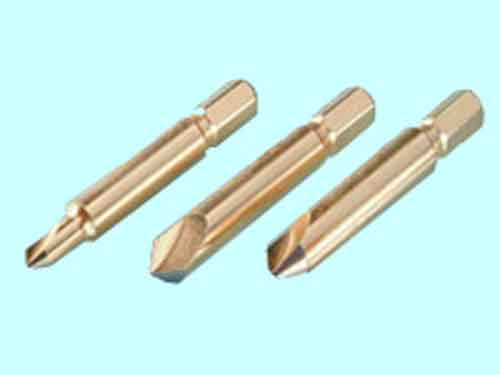

Hallo, ich möchte meine LCD Fernseher an die Wand hängen und muss dazu den Fuss abschrauben. Die Schrauben sind auf der Rückseite des Fernseher drin und sind rund gelutscht sodas kein Schraubenzieher mehr greift. Hat jemand eine Idee wie ich die raus bekomme?

Mit Schraubenzieher müsste es doch klappen wenn der Schraubendreher versagt Wenn es eine Schraube ist, mit erhobenem Kopf, könnte man versuchen sie mittels Flachzange zu drehen, wenn es eine Senkkopfschraube ist, die plan mit dem Bauteil oder versenkt ist, ist's schwierig. Linksausdrehersatz ist wahrscheinlich auch nicht zur Hand und funktioniert auch erst besser ab einem größeren Gewindedurchmesser. Wenn nichts hilft, kannst Du die Schraube einfach zerstören, indem Du mit einem kleinen Bohrer anfängst und komplett durchbohrst. Mit 2mm HSS Bohrer anfangen und mitten in den Schraubenkopf bohren und ggf. mit den nächst größeren Bohrern nachbohren, bis die Schraube zerbröselt. Dann eine neue eindrehen. Aber natürlich immer einen kleineren Bohrer als das Gewinde im Fuß um das nicht zu beschädigen. Klingt aber schwer. Gruß. Olaf |

Ist es für jemanden, der das noch nie gemacht hat auch. Ich würde die Schraube mit einem 2 mm anbohren "körnen". Dann NEUEN (weil dann wenigstens einigermaßen angespitzt) 10 mm-Bohrer nehmen und den Kopf wegbohren. Schraubenrest kann im Gerät verbleiben, da es aufgehängt werden soll. Nochmal Fuß montieren geht natürlich erst nach Entfernen des Rest. PS: HILTI wird allgemein mit Bohrhammer fürs Grobe gleichgesetzt. Stimmt aber nicht, die bauen auch Akku-Schrauber-Bohrer PPS: Würde mich mal interessieren, wie man eine Schraube in einer Leichtbaukostruktion (TV) so verhunzen kann, daß garnix mehr geht, ohne den TV zu beschädigen |

...und wenn dann noch der Schrauber auf "rechts" steht @TE Das Vorbohren mit dem 2mm kannste Dir schenken. Fang gleich mit dem 10er an.................... |

Achja, der Fuß kommt und bleibt weg! Dann plädiere auch für kurze Fuffzehn und komplett einmal wegbohren bis sich das was zu lösen, lösen lässt. Dafür kann man dann durchaus einen Akkubohrer nehmen. |

Sowas sollte man auch im Haus haben: |

was ist das ? Kreuzaufsatz für Akkuschrauber? |

Schraubenausdreherbits. Die krallen sich in den verhunzten Kopf und drehen dann die Schraube raus. |
