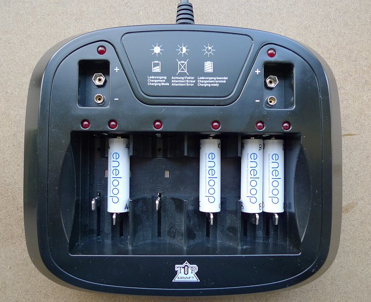

Recht gute Erfahrungen habe ich mit diesem Ladegerät von Aldi-Nord gemacht, dass ich vor ein paar Monaten für 9 (!!!) Euro ergattert habe: http://messerforum.net/fotoalbum/data/1206/Topcraft-MD11952.jpgNur max. 25 Watt Stromverbrauch, 6 einzelüberwachte Schächte mit Delta-U-Abschaltung, jeweils 600mA Ladestrom. Die Akkus werden tatsächlich randvoll geladen, was ich anhand von Messungen und Vergleichsladen mit meinem Charge-Manager nachvollziehen konnte. Es lädt auch Mono-, Block- und Baby-Zellen, wobei die 9V-Schächte nur timergesteuert sind. Alle anderen bisherigen Aldi-Ladegeräte fallen bei mir in die Kategorie Elektroschrott. |

Ja, interessant. Ich hatte vorher auch eins von Conrad (kann grad kein Bild finden) das auffallend ähnlich war zu dem jetzt aktuellen Aldi Gerät. Es hatte exakt das Gleiche Display. Ob es wirklich baugleich war, kann ich nicht sagen. Is aber ja auch egal. Wer ein ordentliches Ladegerät will, kauft sich bitteschön das mehrfach oben genannte. Verstanden. Over. |

Ist bekannt, wie hoch der Ladestrom des aktuellen Aldi-Ladegeräts ist? Im Prospekt kann ich dazu nichts finden... |
Pilotcutter
Administrator |
#26
erstellt: 16. Apr 2010, 13:41
Ich denke 850-950 mA. Denke. Ich denke nicht das die über 1.000 mA gehen. Denke. |
RoA
Inventar |
#27
erstellt: 16. Apr 2010, 14:06
Hehe, ich habe gerade einen Erfahrungsbericht bei miau gelesen. 850mA wird auch da angegeben. Dein Problem finde ich da auch wieder. Demnach erreicht das Gerät nie und nimmer 850mA und schaltet viel zu früh ab. Ergo sind die Akkus nicht voll. Meiden! |
Pilotcutter
Administrator |
#28
erstellt: 16. Apr 2010, 14:17
Mike, Echo, India, Delta, Echo, November. Roger! |
