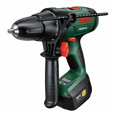

Was zum Beispiel imho Sinn macht und ich mir zugelegt habe ist die Akku Schlagbohrmaschine von Bosch
Dazu nämlich gibt's die Heckenschere mit dem gleichen Akku und den Rasentrimmer mit dem gleichen Akku. Da schlägste 5 Fliegen mit 8 Klappen. Du hast durch die 3 Akkus für jedes Gerät unendlich Akkulaufzeit und hast gute Geräte auch für den kabellosen Garten.
Mit der Akku Schlag-Bohrmaschine macht man so alles im Haus das, was eine normale Bohrmaschine auch macht. Nur für Schrauben ist sie viell. einen Tick zu schwer.

Ich bin mit dem o.a. Akku Schlagbohrer und dem o.a. IXO durchs ganze Haus gezogen: Mit dem großen gebohrt für Dübel und mit dem Ixo Schraube rein. Bei Fußleisten zB die Clips andübeln und mit IXO festschrauben. Da verbratzen die beiden zB jede Kabelmaschine.
