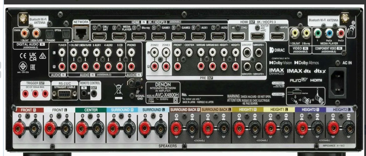

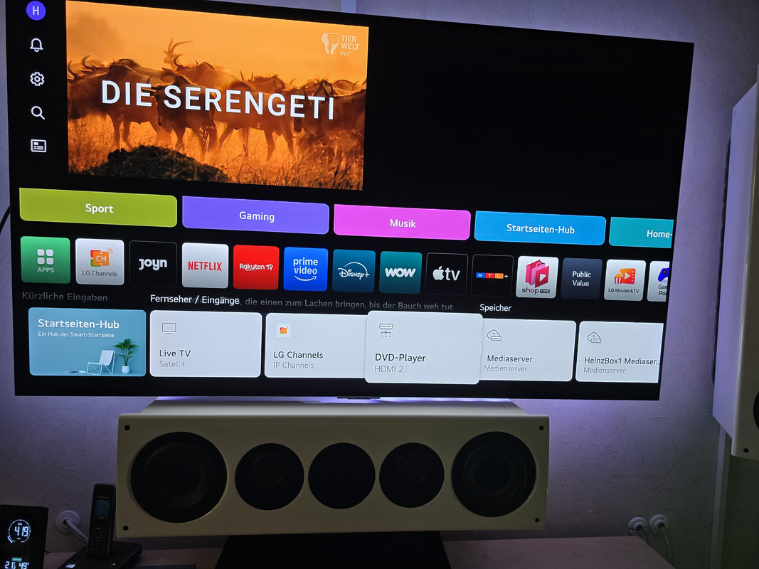

Hallo Freunde, heute habe ich einen neuen Panasonic Blu-Ray-Player an den Denon 4800h über HDMI in die entsprechenden Anschlüsse angesteckt und erwartet, dass mir der Player als neues Gerät vom LG 55" G3 auch angezeigt wird. Leider ist das nicht der Falll. Der Ton über die externen Lautsprecher funktioniert, aber kein Bild dazu. Auch der Anschluss des PC über eARC vom Denon wird nur noch als "Medienserver" und nicht als eARC-Gerät angezeigt. Zuvor hatte ich den Medienserver im LG aktiviert, kann es jetzt aber nach stundenlanger Suche nicht mehr deaktivieren. Was kann ich tun, um beide Geräte wieder in Betrieb zu nehmen? |

Der PC ist über HDMI von der Grafikkarte an den ACR angeschlossen. Von dort geht ein HDMI-Kabel in den eARC-Anschluss des TV. DerTV ist also der Monitor des PC. Wenn ich über die Medienauswahl den PC auswählen will, zeigt er mir "Medienserver Denon 4800" an. Er liefert aber kein Bild vom PC, sondern Medien wie Album, Filme, etc. Wie bekomme ich wieder das Buld vom PC bzw. kann mir alle HDMI-Anschlüsse anzeigen lassen? |

Mittlerweile konnte ich das Problem identifizieren: Das HDMI-Kabel im AVR zum Monitor hatte nicht richtig gesteckt. Daher erschienen auch keine HDMI-Geräte. Nunmehr erscheint beim Anschalten von TV und PC zwar ein HDMI-Gerät (Blu-Ray-Player), aber nicht der PC als Denon 4800 wie es früher der Fall war. Ich kann zwar auf den Player klicken, dass schaltet sich der Player auch ein und von dort kann ich im AVR auch auf den PC ("Game") umschalten. Doch ist das nicht etwas umständlich? Zumal ich den Player wieder ausschalten muss. Ich finde im TV-Menu keine Möglichkeit auf den PC als HDMI-Gerät umzuschalten. Vielleicht habe ich auch inzwischen Tomaten auf den Augen, aber hat jemand einen Tipp? ![]() https://i.postimg.cc/j2xFXsQW/1000033947.jpg |

Zum Anschluss der Geräte: 1. Der PC ist von der Grafikkarte ausgehend am Denon 4800 (=AVR) am HDMI-Eingang (in) "Game1" angeschlossen. 2. Am AVR ist ebenfalls der Blu-Ray-Player Panasonic am HDMI-Eingang "Blu-Ray-Player" (in) angeschlossen. 3. Ausgehend aus dem AVR: HDMI-out des eARC Monitor1 in den Eingang des Monitors LG G3 ist der Monitor angeschlossen. ![]() https://i.postimg.cc/fyBnrzKS/Screenshot-2025-08-08-121455.pngJetzt losgelöst von den ursprünglich nicht richtig angesteckten HDMI-Kabel zum Monitor konnte ich beim Start des PC und nach Einschalten des Monitors in der Auswahl (Bild davon ist oben verlinkt) direkt auf das HDMI-Gerät "PC" zugreifen. Nach Anschluss des Blu-Ray-Players erscheint im Auswahlmenu nur noch der Blu-Ray-Player als HDMI-Gerät, kein PC mehr. Wenn ich den Blu-Ray-Player anklicke, schaltet sichd er Blu-Ray ein und ich kann mit der Fernbedienung des AVR auf "Game" drücken und komme auf den Windowsbildschirm. Doch das ist umständlich und sicher auch anders möglich. Dazu müsste mir der TV aber die Auswahl "PC" auch anbieten. Wenn ich den Laptop über HDMI an den Monitor (nicht im eARC-Port) anschließe, erscheint in der Auswahl PC. Das muss doch auch für den stationären PC möglich sein (und nicht nur für den Laptop). |

Den link kann ich zurzeit hier in der Firma leider nicht öffnen. Aber das klingt genau nach dem, was ich vermmutet habe: Das HDMI CEC vom BR Playerr "kapert" sich die Eingangsmeldung durch den AVR, dann ist der PC nicht mehr sichtbar. Den Laptop hast Du ja nicht am AVR, sondern direkt am TV angeschlossen? Das ist ein Unterschied! Schließe den mal am AVR an, und nicht am Monitor direkt. Du steuerst die Geräte ja durch den AVR durch, kann sehr gut sein, dass es da für den PC keine Lösung gibt, weil dort das CEC anders fuktioniert als an einem BR Player. Ich vermute, ein anderes "Consumer" Gerät wie z.B. Set Top Box oder Spielkonsole würde ebenfalls über den TV wählbar sein. [Beitrag von n5pdimi am 08. Aug 2025, 10:27 bearbeitet] |

Ja, es ist genau so, wie Du es sagst. Der Blu-Ray-Player kapert sich die Eingangsmeldung. Wenn der Laptop direkt am Monitor per HDMI angeschlossen ist, erscheint in der Menu-Auswahl zusätzlich "PC". Wenn der Laptop jedoch am AVR angeschlossen ist, erscheint in der Menu-Auswahl wiederum lediglich der Blu-Ray-Player und ich kann dann über die Fernbedienung des AVR den dienstlichen Laptop oder auch den privatem PC über "GeForce RTX 5090" ansteuern. Das Nervige daran ist, dass ich selten Blu-Ray schaue, aber häufig den privaten PC nutze und sich beim Anklicken der Menu-Auswahl über die Taste mit dem Steckersymbol jedesmal der Blu-Ray-Player einschaltet. Kann ich das nicht ändern, oder muss ich den Blu-Ray-Player abstecken, damit er nicht erkannt wird? Könnte eine Änderung der Einstellung HDMI-CEC eine Abhilfe bewirken? |
