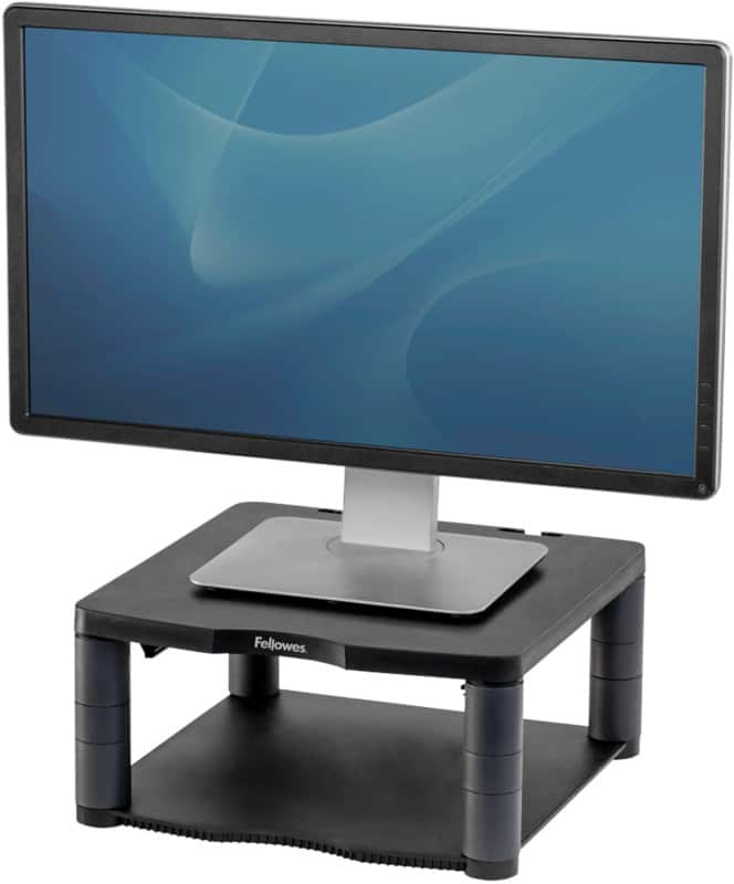

Na ja, es gibt eben im Haus angenehmere Plätze und da alles mehrfach vorhanden ist, suche ich mir logischerweise den Platz aus, der gerade besser passt. Also wirklich heiß ist es zur Zeit da noch nicht. Es steht nichts auf ihm, na ja, eben liegt zufällig eine FM-Antenne und das Einmess-Mikro darauf, weil ich das noch nicht weggeräumt habe, aber die Schlitze sind zu 99% frei. Rechts daneben, sehe ich auch nicht so das Problem. Ist zwar nicht ident, aber es sieht ungefähr so daneben aus: https://static.vikin...&op_usm=1.2,0.5,10,0 Da kann die Luft schon zirkulieren, vor allem wenn alle anderen Seiten frei sind. Da habe ich viel schlechtere Aufstellungen ohne Probleme, zB beim 686. Da steht zB ein VU+ Duo2 darauf. Der Duo2 wird im Betrieb ziemlich heiß und dazwischen ist nicht viel Spalt bei den Füßen oberhalb des 686. Das ist problemlos.Ich brauche einfach Zeit, wo ich nicht konzentriert arbeiten muss und ab und zu mich um die Temperatur des Receivers kümmern kann. Vermutlich wird es am einfachsten ein Funkthermometer umzuprogrammieren, dann sieht man schön die Erwärmung. Aber höchste Priorität hat das nicht. Wenn es wirklich ein Problem mit der Soundkarte gibt, dann brauche ich ein neues Motherboard. An dieser Stelle haben nur 2 Onkyo ein Wärme-Problem gehabt, der 3. war da nie daran. Da es mit Onkyo einige Zeit Probleme gab, ich glaube es waren Platinen, hätte ich mir auch vorstellen können, dass es mit NT Probleme gab. |

Wenn er wirklich -weitestgehend- frei steht, in diesem Raum übliche Temperaturen herrschen und er nur in Zimmerlautstärke läuft, darf er nicht kochend heiß werden. Und mit der Zuspielung (von der Soundkarte) hat das nicht zu tun. Wenn da aber schon Dein -glaube dritter(?)- Verstärker vor sich hin köchelt, stimmt etwas an dem Setup nicht. den Test ohne angeschlossene Lautsprecher hattest Du ja schon gemacht, oder? Da war er doch auch nach einer Stunde zumindest nicht übermäßig warm? Daraus jetzt eine Doktorarbeit mit Funkthermometer zu machen, sehe ich nicht wirklich als zielführend an. Wenn er wirklich so heiß wird, dass Du Deine Hand nicht mehr auf das Gerät legen kannst und er unangenehm riecht, bringt es Dir auch nichts, wenn Du weißt, dass er dann z.B. 65° auf der Oberfläche hat. |
