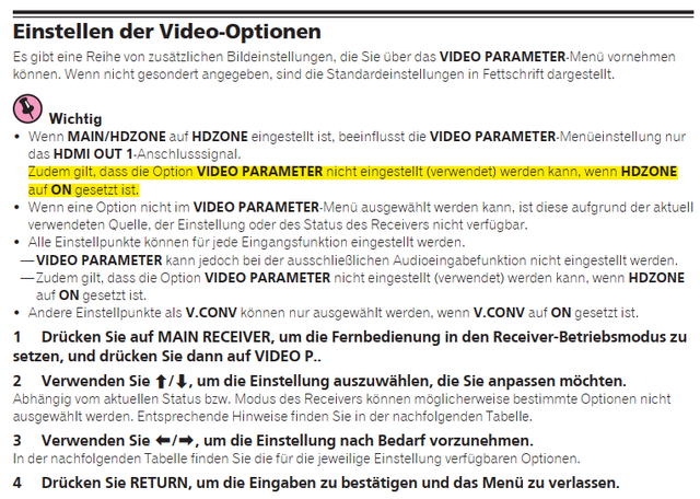

Hast Du eigentlich diese Funktion 'V.CONF', die in einem meiner letzten Postings erwähnt wurde mal kontrolliert? Spaßeshalber mal deaktivieren, damit das Signal unverändert durch den AVR läuft und dann eben zwangsweise vom TV gescalt werden muss, wie auch beim Direktanschluss ohne den Pioneer.

Hast Du eigentlich diese Funktion 'V.CONF'...
Jo... kommt am AVR die Meldung "Not available". Komme in das Menü gar nicht erst rein.

pio
Newman1
#26 erstellt: 05. Jul 2020, 10:00
Ja, hab ich gelesen, aber HD-Zone ist spätestens nach Reset inaktiv...(Habs eben nochmal explizit kontrolliert.) Komme trotzdem nicht rein.

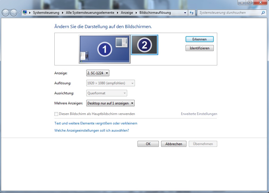

Newman1
#28 erstellt: 05. Jul 2020, 10:24
Die Auflösung des AVR ist auf FHD eingestellt und lässt sich nicht verändern. Feld ist ausgegraut.
http://www.corradodriver.de/Bilder/Screen.jpg
Weiterhin wird der "Desktop" auch nicht auf den zweiten "Monitor" (TV) erweitert. Das Signal bleibt irgendwo hängen.
PS: Auch in den nVidiatreibern wird keine zweite Anzeige erkannt.
Könnte wiederum daran liegen, das der TV vom AVR nicht erkannt wird?!?!
