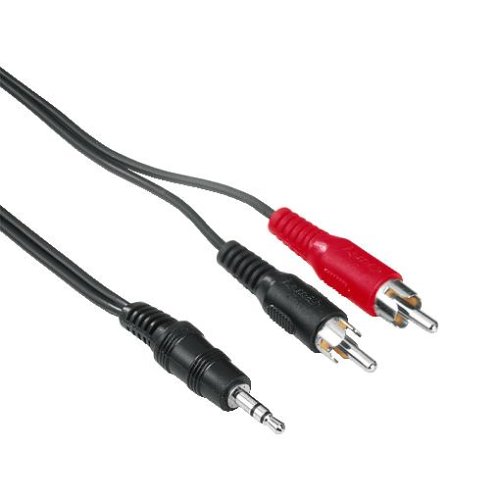

Hi, ich möchte meinen Computer, welcher über eine on-Board Soundkarte mit 6 Ausgängen/Eingängen Besitzt an meinen AV Receiver (Onkyo TX SR 506) anschließen, wie machen ich das am besten? Ich habe ihn derzeit einfach über ein Kabel von Klinke auf Chince angeschlossen, aber das übermittelt kein 5.1 Gibt es da eine gute Möglichkeit, denn mein Sound Manager auf dem Rechner sagt, dass es wohl dafür vorgesehene Ausgänge gibt, so wie ich das Verstehe läuft das so: 1 Ausgang für L/R Vorne 1 Ausgang für L/R Hinten 1 Ausgang für den Center bzw Subwoofer Gibt es da ein dementsprechendes Kabel, welches drei Klinken besitzt, damit ich diese dann an meinen Onkyo TX SR 506 anschließen kann? oder wie ist das geplant? Gruß und Danke Zipper |
vstverstaerker
Moderator |
#2
erstellt: 22. Mrz 2009, 19:53
hat deine soundkarte auch einen digitalen ausgang über optisch oder koaxial? du kannst einfach 3 mal so anschließen wie du es jetzt schon machst, von klinke zu cinch. ein kabel welches das vereint kenne ich nicht. es gibt noch 6fach cinch-kabel, aber dann brauchst du 3 adapterstecker auf klinke, bringt also nicht viel. also 3 mal ein klinke-cinch geht auf jeden fall, hab ich früher auch so gemacht edit: das hier wäre die beschriebene alternative: ![]() mit 3 adaptern: ![]() oder eben 3 mal solche kabel: [Beitrag von vstverstaerker am 22. Mrz 2009, 19:55 bearbeitet] |
