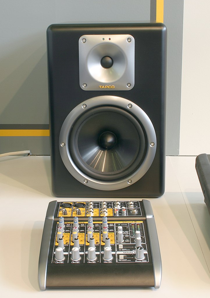

erstellt: 23. Jul 2007, 17:35
Terratec Phase 24FW ![]() SM Pro Audio Nano Patch: ![]() Mackie Tapco S8: http://www.ixbt.com/proaudio/musicmoscow2005/tapco-big.jpginsgesamt hab ich 450€ bezahlt ca., wobei ich bei der Soundkarte auch getrost hätte eine günstigere nehmen können. Der Klang ist dafür der Knüller und die S8 vertragen enorme Pegel (2x60W RMS pro LS) |
