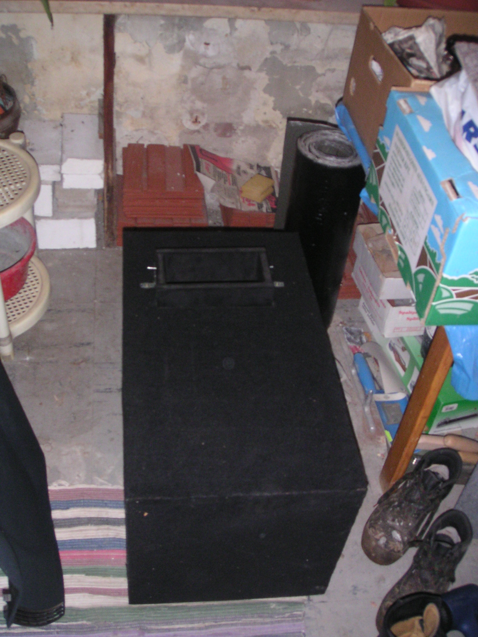

hey.. also ich habe auch den es300d und fahre einen honda accord, der auch ziemlich gut zu ist, sprich ich nur nen kleines loch habe was in den innenraum geht. will habe den es300d im moment im geschlossenen gehäuse und es ist mir langsam zu wenig. @FredoRix: kannste mal nen bild von deinem zukommen lassen? oder nen paar maße etc? habe hier schon nen gehäuse aufs papier gebracht. komme auf 30 liter und im ventilierten auf 49.2... sollte wohl net schlimm sein das es net genau 50 sind?! wie hast du das mit dem port gemacht? gerne pn oder email. danke ![]() lg |
FredoRix
Stammgast |
#21
erstellt: 17. Mai 2007, 21:40
fotos kann ich dir leider nicht schicken, da mein mainboard abgeraucht ist und ich nicht an die daten komme. die abmaße sind eigentlich egal, wenn dir 0,8l fehlen, wird sich das nicht hörbar bemerkbar machen. den port habe ich aus dem gehäuse gucken lassen und an ein loch in der hudablage gedrückt. dazwischen etwas schaumstoff zum abdichten. in die hutablage habe ich von oben einen ausgang aus gfk gebastelt, damit es auch gut aussieht... ich kann morgen auch fotos machen, allerdings ist mein gehäuse noch nicht an meinen kofferraum angepasst. das werde ich im nächsten monat in angriff nehmen. also ein gehäuse, dass sich an den radkasten anpasst... |

ja klingt schonmal gut. wenn der port 14cm lang sein muss und 200cm² haben soll, ist damit gemeint das der ca 15cm*15cm*14 cm haben soll? hast du den bass vorher mal im geschlossenen gehabt und spürst wenn ja einen gewaltigen unterschied? lg |
FredoRix
Stammgast |
#23
erstellt: 18. Mai 2007, 20:36
sorry, das mit dem foto wird heute leider nichts mehr... aber ich mache das noch. also mein port hat alt die abmaße 10x20cm und guckt ca 7cm aus dem gehäuse. ich habe den port rausschiebar gelassen und in der richtigen position arretiert. der unterschied ist nicht nur druckmäßig gewaltig, auch vom klang her viel besser! |

dann werde ich das auch mal in angriff nehmen.. (also der port ist 7 cm draussen und 7 drinne..?!) was haste genau an dämmung genommen? noppenschaum und wolle habe ich gelesen.. wolle woher und welche? oder ist das egal? und vorallem wie viel? wie dick? beim schaumstoff ist das ja leicht... stelle dann auch mal bilder rein. erstmal von meiner zeichnung an der ich gestern ends lange saß.. der kofferraum ist verdammt unpassend wenn man ein solch großes gehäuse haben will und dann noch alles schön und platzsparend verbauen will... lg |
FredoRix
Stammgast |
#25
erstellt: 19. Mai 2007, 08:05
ich habe mir damals von Fortissimo den bandpass berechnen lassen und er hat mir auch die wolle und den noppenschaum geliefert. die wolle ist bei mir fast raumfüllend in der geschlossenen kammer drin. sie ist ganz locker reingelegt und verlängert nur den weg zur reflektierenden außenwand... --> es simuliert einen großeren raumviel kannst du da sicherlich nicht falsch machen. es muss halt locker reingelegt sein und sollte nicht gesundheitsschädlich sein. das mit dem port hast du schon richtig erkannt ;-) |

haste eig nen rohr genommen als port, oder eckig zusammen gebaut und raus? was für nen durhcmesser hat das rohr? und was haste für wolle und noppenschaum gezahlt? lg edit.. gesehen das dein port 10x20 hat.. innendurchmesser denke ich mal? kann man den port auch aus dünnerem material "machen"? [Beitrag von CabKiller am 22. Mai 2007, 18:25 bearbeitet] |
FredoRix
Stammgast |
#27
erstellt: 23. Mai 2007, 09:57
ne, mein rohr ist eckig. also 10x20cm fläche und 14cm lang aus mdf zusammengeleimt. leider ist mein pc immernoch im eimer, evtl kriege ich das heute hin. der noppenschaumstoff und die wolle waren bei meiner bestellung dabei und sind nicht auf der rechnung aufgelistet. keine ahnung wie das zeug heißt. aber das kannst du bestimmt mit der suchfunktion im forum herausfinden. [Beitrag von FredoRix am 23. Mai 2007, 09:58 bearbeitet] |

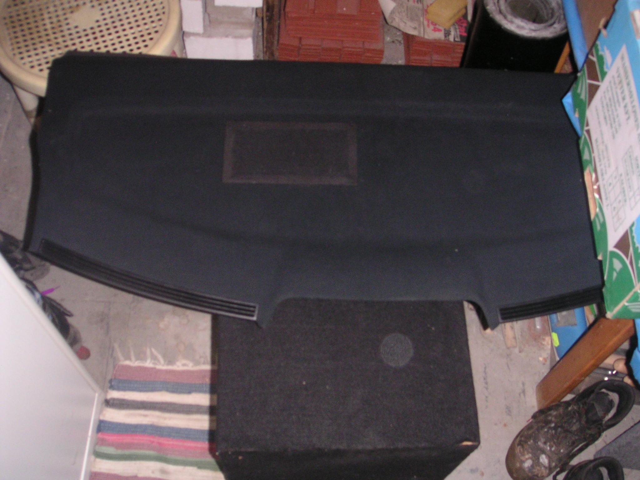

hier sind die bilder... viel werden sie dir nicht helfen denke ich mal das mit dem lautsprecherstoff habe ich allerdings geändert und eine freie öffunung zum sub gebaut. www.elguapo.zeugs.net/Fred/bass/PICT1556.JPG www.elguapo.zeugs.net/Fred/bass/PICT1555.JPG www.elguapo.zeugs.net/Fred/bass/PICT1554.JPGachja... und wie gesagt, dass war erstmal was provisorisches. der soll sich demnächst meinem kofferraum besser anpassen von der form her [Beitrag von FredoRix am 25. Mai 2007, 10:52 bearbeitet] |
