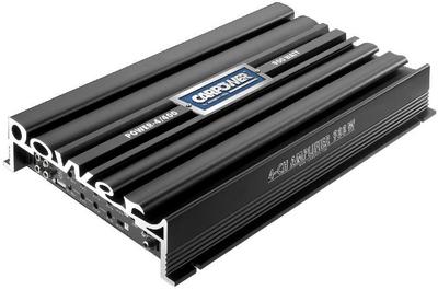

Hallo Leute, Bin neu hier im Forum und hoffe hier Hilfe zu finden Und zwar habe ich einen Hifonics Brutus BX-12 Dual Subwoofer in meinem Passat: http://www.meganet24..._images/BX12Dual.jpgAngeschlossen über eine Carpower 4/400 Endstufe: http://www.hellsound.de/contents/media/F142630A.jpgNachdem sich einmal mein Massekabel von meinem Powercap (1 Farad) gelöst hatte, und ich es wieder anbrachte hörte sich mein Ton vom Woofer nicht mehr gleich an, dh. weniger Power und manche Bässe hört man so gut wie garnicht mehr. Hab den Subwoofer über alle 4 Kanäle an die Endstufe angeschlossen und habe jetzt festgestellt, dass Kanal 3 und 4, die am linken Woofer verzapft sind nicht mehr funktionieren (hab die Chinch-Stecker von mal in 1 und 2 und da gingen sie wunderbar). Ist nun der linke Woofer defekt, oder haben sich die Transistoren von Kanal 3 und 4 verabschiedet? Oder was könnte es sonst noch sein? Danke schonmal im Vorraus. |

Hallo, bau doch mal das Chassi aus und schaue es dir an. Multimeter dran, per Hand bewegen, auf die Litzen schauen falls möglich. |

alle kanäle der endstufe mal einzeln testen um zusehen ob dort ein fehler vorliegt. den woofer mal messen ob alle widerstände gleich sind der spulen. irgendwas dieser sachen funktioniert nicht. |
