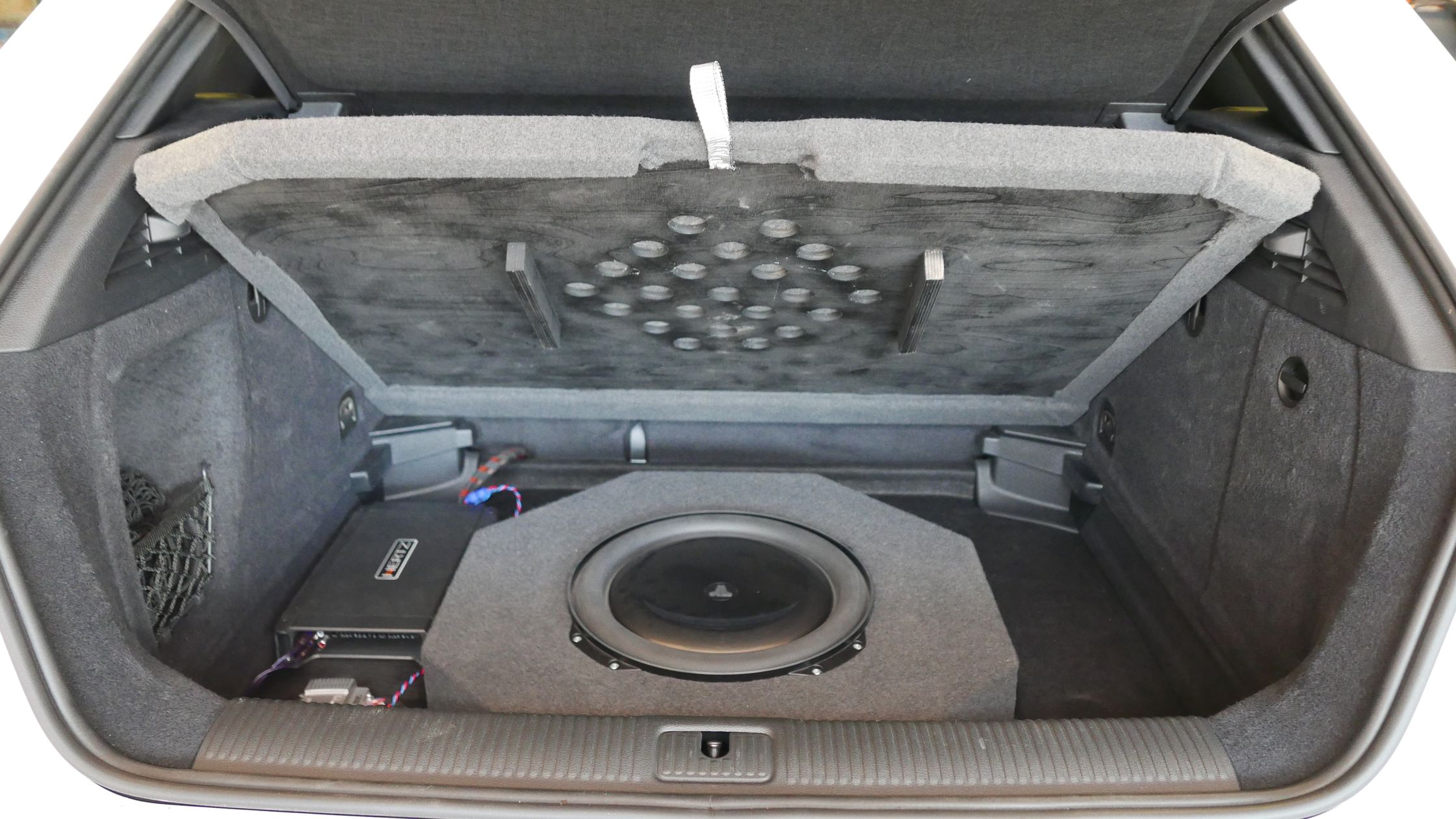

Mir sind da noch zusätzlich ein paar Fragen gekommen die mir keine Ruhe lassen,eigentlich wollte ich Nerussa ne PM Schreiben (weils vermutlich den Rahmen des Threads sprengt), aber ich hab wohl noch zu wenig Beiträge also versuchs ich einfach weiter hier ^^ Mir fehlt da einfach die Erfahrung und das tiefere Verständnis für die Materie um das alles selbst was ich drum herum gelesen hab in Kontext zu bringen.. -Chinch/High Level Ich hab mir da zu den ganzen Android Autoradios (joying) alles an Material hier aus dem Forum reingezogen, auch dieses ellenlange Testvideo von dem Ami. Die Chinch-Ausgänge haben von den Joying Geräten recht wenig Dampf (0,5 - 1v) Die Signum hat ja eine regelbare Eingangsempfindlichkeit von 0,1 - 7v. Ich bekomme da also defintiv Töne raus, wobei ich hier im Forum gelernt habe das eine höhere Eingangsspannung sich positiv gegen Störgeräusche bemerkbar macht. Die Frage ist hier jetzt. welche der folgenden Optionen macht am meisten Sinn die Endstufe anzusteuern: -Chinch (0,5-1v) und den Gainregler dementsprechend anpassen -High Level (keine Ahnung ob der Gain da überhaupt noch ne Berechtigung hat) - Einen D/A Wandler um den Coax Ausgang zu nutzen. (da bräucht ich dann aber ne Empfehlung ich denk mal das da so ein Teil ausm Home-HifiBereich eher weniger gut is für oder? https://www.hifi-reg...a2CNi2xoCDIgQAvD_BwE vielleicht schieß ich hier auch mit Kanonen auf Spatzen und meine Überlegungen gehen einfach nur viel zu weit. aber ich möchte aus den Komponenten die ich mir da gekauft hab das bestmögliche rausholen und auch einfach verstehen was ich da zusammen bastel. Aber ich hab einfach keine Ahnung wie sich das alles verhält untereinander, wenn ich n High Level abgriff mach, dann hab ich ja n Verstärker im Radio, der an die Signum geht. In wie weit sich das alles mit dem eingebauten DSP verhält und und und … dafür fehlt mir einfach die Erfahrung und ich will da n bisschen Licht ins Dunkel bringen. -Dann das MNaterial und verstrebungen (vorrangegangener Post) und welches Alubutyl sich besser eignet wenn das Reckhorn nur das minimum is nochmal vielen Lieben Dank für bisher und danke im vorraus für jetzt |

Bitte MDF, Siebdruck oder Multiplex, kein Span. 16mm MDF reicht aus, mit paar Streben.
Gerne mehr. Kannst dir das Lochblech auch optional sparen. https://image.jimcdn...1550872814/image.jpg
Ich würd Cinch versuchen. Sollte funktionieren, warum auch nicht. Gain hat natürlich auch bei HighIn ne Auswirkung. Wegen DSP: das kann ich dir bei Joying nicht sagen. Gut und günstig ist Alubutyl von Silent Coat. http://www.pimpmysound.com/silent-coat-dmr22505-alubutyl.htmlWobei ich das blaue Reckhorn auch mal hatte... Müll ist es nicht, aber auch nichts tolles. Preis Leistung sind aber gut. |
