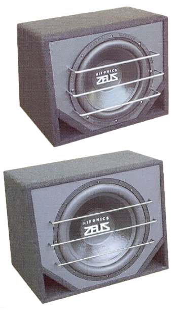

hallo, möchte ein schutzgitter für meinen sub bauen, finde sowas in der art ned schlecht, oder hat wer bessere, schönere oder irgendwelche andere ideen auf lager?

Das ist auch der Grund warum ich mir keinen Schönen fertigen Grill gekauft habe. Hab einfach ein 10-er Niro-rundmaterial genommen, gebogen und rein damit. Die Aufbauhöhe kannst du dann selbst bestimmen gruss 69 |

hallo, meinst du 10mm durchmesser? und hast du dann löcher gebohrt und reingsteckt? das hab ich mit auch überlegt, bei den fertigen gibt es ja dann immer so gummihülsen in die man die dann reinstechken kan dass das haltet und gscheit aussieht. |

Genau! Sieht echt massiv aus Hab ihn schräg eingebaut. Von unten links nach oben rechts. Hab an beiden Enden M10-Gewinde draufgeschnitten in die Kiste Löcher rein und von innen mit ner Schraube festgezogen. Das hält so bombenfest, sodaß wenn ich den Sub mal rausnehmen muss, dann kann ich den locker damit tragen Ein enzelner Stab reicht vollkommen. Soll ja auch nur den Einkaufskramm fernhalten. gruss 69 |

also das is ja sehr geil wer das auch so machen denk ich, hast das stangl übern schraubstocke gebogen? |

hallo, wollt grade zum baumax fahren mir das rundmaterial für schutzgitter holen und ham mir noochmal dein foto angeschaut. bin draufgekommen das das so bei mir ned geht, weil ich nicht durchs reflexrohr reinkann zum anschrauben... da muss ich mir noch was überlegen... oder glaubst haltet das auch wenn ich ein etwas kleineres loch in die schallwand boher (presspassungstyle ) und es dann nur hineinklebe (hab eh doppelte schallwand)? |

Das hat schon seine Vorteile ein grossdimensioniertes Reflexrohr an der Seite zu haben. Dadurch fällt die Kiste viel kompakter aus und man kann den Woofer bzw. Schutzstab prima anschrauben
Leider ja, weil wir ja keine Biegemaschine im Betrieb haben Hat mich viel Schweiss gekostet dat Schei..ding Weil Niro ja nicht ganz so geschmeidig wie Stahl ist. Zuerst gebogen und dann mit Schneideisen Gewinde drauf geschnitten.
Kannst du machen. Allerdings darfst du dann den Schutzstab beim tragen/rausnehmen nicht anpacken, sonst bricht er ganz leicht raus gruss 69 [Beitrag von lonelybabe69 am 24. Jun 2005, 12:45 bearbeitet] |
