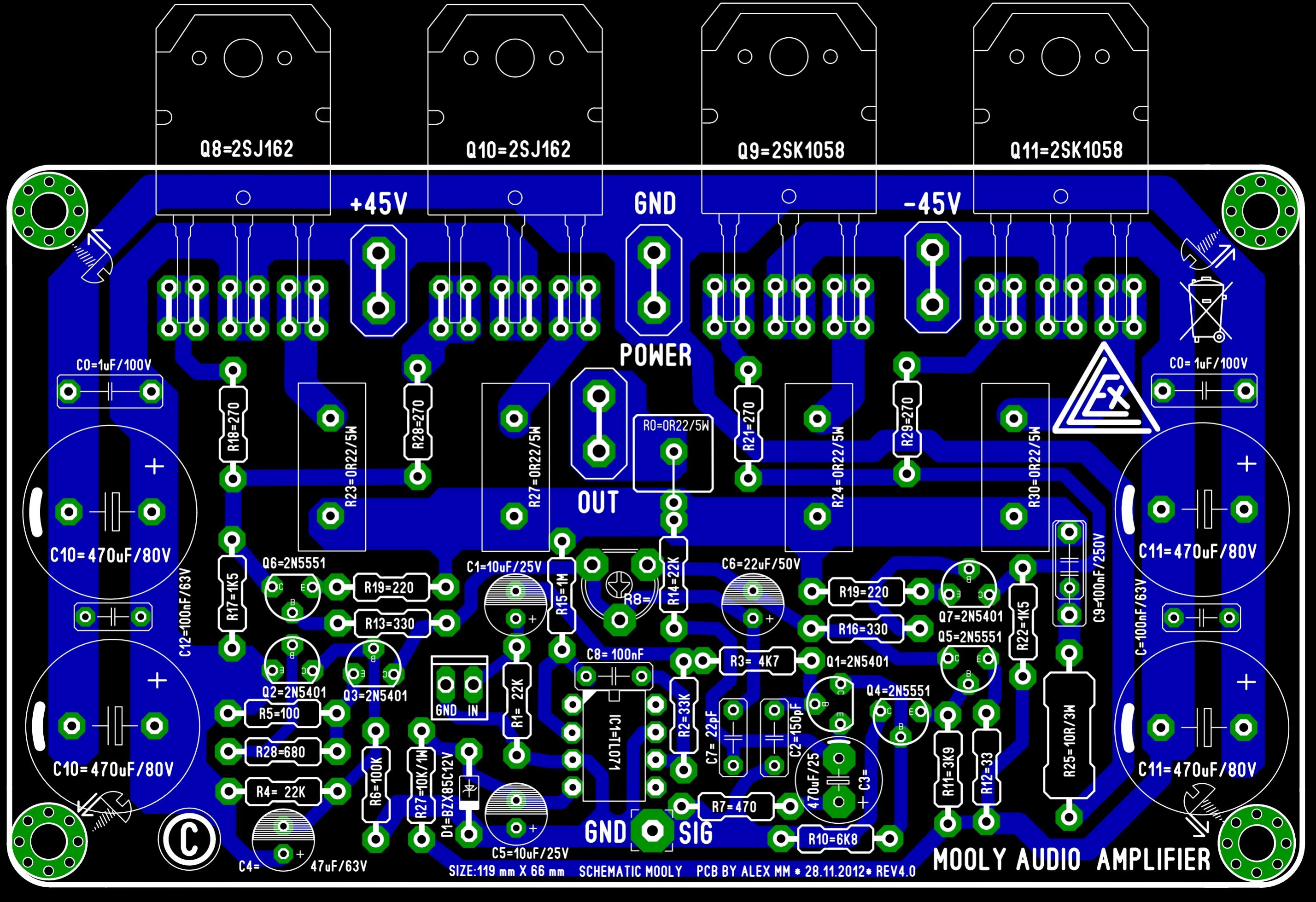

@ zucker bin grad am löten. du meintest am anfang das an der diff- eingangsstufe die widerstände ausgemessen sein sollten. welche sind denn damit gemeint??? Hab schon gesucht aber so richtig kann ich damit nichts anfangen. P.S. das netzteil is schon so gut wie fertig, ein paar teile von reichelt müssen noch nachgeliefert werdn(1C mit 10000 und Kühlkörper) ging ganz gut. Mfg Tobias |
zucker
Inventar |
#223
erstellt: 08. Apr 2004, 11:59
@ Flohi Nach möglichkeit alle. Die 100R an den 4 Emmitoren, die 4 1,8K, die 2 180R und die beiden 5,6K. Unter ausmessen ist eine Tolleranz von 1-2% gemeint. Wenn Du Metalschicht-R mit 1% zur Verfügung hast, ist es ok. Die Einstellregler bringst Du in Mittelposition, bevor Du sie einlötest. |

#226
erstellt: 09. Apr 2004, 14:03
@ zucker Frohe ostern:D ich hab grad gemerkt das die 2 100n Folien C's über den Kühler RM von 5mm haben müssen also MKS-3 mit 100V aber die gibs ja nich mehr. also entweder 4(100V;RM 7,5mm), 2(63V;RM 5mm) oder 02(63V;RM 2,5mm) welche kann ich denn nun nehmen. Hab mir nur die 02'er bestellt, müssen eben passenich gemacht werden. funzt das oder nich??? P.S. auf dem Schaltplan sind doch noch 2 die an +/- 35V seien müssten...was ist denn aus den geworden??? Mfg Tobias |
zucker
Inventar |
#227
erstellt: 09. Apr 2004, 19:15
Hallo Flohi, 63V sind gerade so machbar. 100V wären besser, die Betriebsspannung kommt sonst der Grenzspannung der C sehr nahe. Die beiden an der Ub 35+ / 35- braucht es nicht. [Beitrag von zucker am 09. Apr 2004, 19:24 bearbeitet] |
