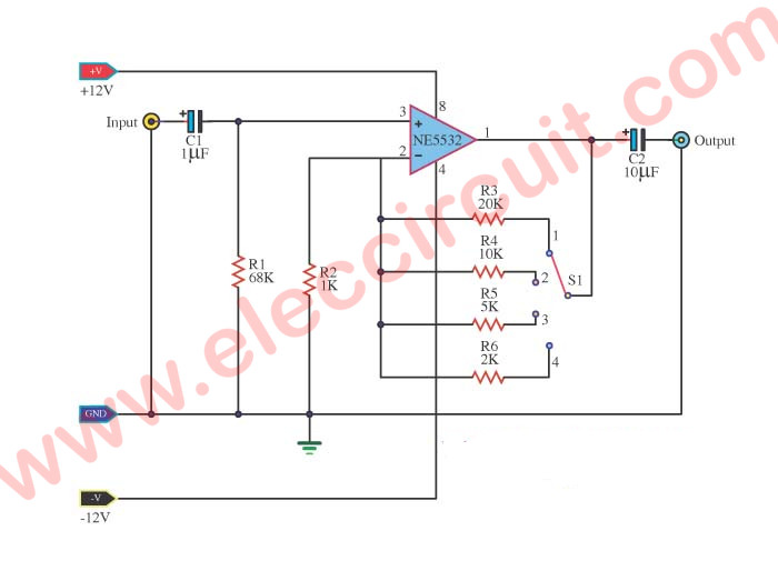

Ich besitze einen Tablet PC, und möchte damit Musik von meinem NAS auf mein Küchenradio (Grundig R2000) einspielen. Der Pegel des Kopfhörerausgangs am Tablet ist aber viel zu niedrig um die DIN Eingänge des Grundigs zu versorgen. Deshalb würde ich gerne einen kleinen VV dazwischen hängen. Dieser soll komplett ohne Regler und sonstigen Schnickschnack sein, und einfach nur den Pegel um einen fest eingestellten Wert erhöhen. Lautstärke würde ich dann übers Tablet regeln.
Ich habe jetzt schon ein paar Stunden im Netz rumgesucht, wollte eigentlich den TDA2228M nehmen weil vorhanden, habe dann aber in einem anderen Forum gelesen dass dieser für mein Vorhaben nicht besonders geeignet ist, und man da besser zum NE5532 greift. Für diesen habe ich nach etwas Sucherei eine recht einfache Beschaltung gefunden und wollte mal die Experten fragen ob das so gehen würde?
Den Schalter würde ich auch weglassen und durch ausprobieren einen festen Wert einbauen.
Link zum Schaltbild

Hallo,
prinzipiell, ja.
Ich würde aber zwei kleine Erweiterungen für wichtig halten.
- Pin 4 u. 8 jeweils abblocken (100nF...4,7µF, Wert unkritisch)
- Ca. 100Ohm in den Ausgang (Pin 1). Infolge kapazitiver Belastung des Ausgangs (abgesch. Kabel)
könnte es sonst zum Schwingen kommen.

Kann ich dazu einfach mit GND auf Pin4 oder sind da größere Änderungen nötig?. Abblocken müsste ich dann von PIN4 nach PIN8, richtig?
Ja, Pin4 kommt auf GND und Pin8 bekommt die positive Versorgungsspannung und auch zwischen den beiden Pins abblocken, aber damit ist es noch nicht ganz getan:
Hier die üblichen beiden Konzepte:
Deine jetzige Schaltung ist ein nichtinvertierender, endspräche dem Rechten Bild.
Den Teil mit R3 an Ub/2 kannst du auch anders machen. Einfach (auf deine Schaltung bezogen) an Pin3 zusätzlch zu R1 einen gleichgroßen Widerstand an die Versorungsspannung legen. Ich würde dann aber mit dem Widerstandswert auf ca. 100 kOhm hochgehen. Durch die Parrallelschaltung sind das dann effektiv 50 kOhm. Für C2 würde ich kein Elko nehmen sondern auch Keramik, so etwa 4yF müssten reichen geht ja dann auch an einen Signaleingang.
Auf mein Schaltbild bezogen:
Neu hinzu kommen dann noch C1 und Ra:
Ra so in etwa 100kOhm oder mehr. Dienen nur dazu das es keinen Gleichspannungsanteil auf dem Ausgang gibt.
C1 schirmt den Gleichspannungsanteil der Rückkopplung ab. Da deine Rückkopplung ja bei unsymetrisher Versorgung gegen GND = VCC- geht. Hier nimmt man üblicherweise einen größeren Elko. Für niedrigere Frequenzen als die Grenzfrequenz gebildet aus C1 und dem Rückkopplungswiderstand geht die Verstärkung gegen 1. Diese Grenzfrequenz würde ich etwas nierdriger wählen als die des Eingangshochpasses oder etwa gleich. Wenn du in etwa 5+50 kOhm in der Rückkopplung verbaust also so ganz grob 10yF.
Edit: Sehe gerade in deiner Schaltung sinds so in etwa 5 bis 20k, da würde ich ruhig noch etwas draufpacken dann reicht es mit wie beschrieben relativ kleinen Kondensatoren, sonst müsstest du (bei dir) C2 und (bei mir) C1 gegebenenfalls erhöhen. In der von mir verlingten Schaltung berechnen die wohl alle Hochpässe auf in etwa die gleiche Grenzfrequenz, effektiv hat dein ganzer VV die Grenzfrequenz des Hochpasses mit der höchsten Grenzfrequenz. Sind jedoch alle Hochpässe auf die gleiche Grenzfrequenz "eingestellt" addiert bzw. multipliziert sich die Abschwächung bei der Grenzfrequenz von 3 auf bis zu 9dB. Also lieber etwas "luft" lassen und tiefer ansetzen.

OK, erst mal vielen Dank für die ausführlichen Antworten. Wenn ich das alles als gelegentlicher Bausatzzusammenlöter mit Elektronik Grundkenntnissen richtig interpretiere, dann sind wir bis auf kleine Unterschiede (C10) ungefähr hier angekommen ?.
C6 gegen Keramik tauschen und fertig ist die Wurst?.

#8 erstellt: 30. Dez 2013, 14:03
Hi,
Manni_L. (Beitrag #7) schrieb:
...C6 gegen Keramik tauschen...
Warum denn das
Elko genauso wie C5, (und C1 als Folie, C10 Keramik)
fertig.
Gruss,
Michael
Bitte hier keine Keramik verwenden (Piezo), sondern einen bipolaren Elko.
Folie ist Verschwendung.

Bezogen auf die Grundschaltungen in Post #6:
Signalverstärkung invertierend: -R2/R1
Signalverstärkung nichtinvertierend: 1 + R2/R1 (= Rauschverstärkung in beiden Fällen)
Bei der invertierenden Schaltung bestimmt dir R1 die Eingangsimpedanz (man wird hier also bei Quellen fragwürdiger Belastbarkeit oder eher kleinen Eingangs-Koppel-Cs typisch 10k oder mehr wählen, ein KH-Ausgang vertrüge auch deutlich weniger). Der OP muß R2 parallel zur Last am Ausgang treiben.
Bei der nichtinvertierenden Schaltung ist der Eingangswiderstand sehr hoch, und der OP muß (R1+R2) parallel zur Last am Ausgang treiben. Hört sich erstmal besser an, dafür hat die andere Tücken.
Für die Siebung würde ich eher 100-220 µF vorsehen, am OP vielleicht noch einen 100n.
Du kannst die Schaltung aus Post #7 fast unverändert übernehmen, die läuft so mit einer einzelnen Positivspannung. Das Poti läßt du halt weg und paßt die Widerstandswerte für die gewünschte Verstärkung an.
Die Wahl von C10 (in der Schaltung 47p keramisch, ja) hängt vom Parallelwiderstand ab, ich würde auf eine RC-Zeitkonstante von etwa 2 µs setzen. Sollte NP0-Keramik sein, was bei kleinen Werten bis etwa 820p aber ohnehin normalerweise der Fall ist.
Mögliches Optimierungspotential:
Die Schaltung wie in Post #7 würde auch mit einem stromschwachen OP wie einem TL072 (oder neueren wie TLE2072 etc.) noch gut funktionieren - Vorteil wäre eine geringere Ruhestromaufnahme. Einem NE5532 kann man auch deutlich niedrigere Widerstandswerte zumuten, ähnliches gilt für KH-Ausgänge von mobilen Quellgeräten - C1 vergrößern aber nicht vergessen (ab 4µ7 werden Folien wahrscheinlich zu unhandlich, dann wieder Bipolar-Elko 10-22µ). Ich würde mich nicht scheuen, in solchen Fällen bis auf 2k2 / 3k3 runterzugehen. Wobei das Rauschen bei einem Hochpegel-"Hauptsache Verstärkt" eh nicht so kritisch sein dürfte.
Am Ausgang täten es statt 220 Ohm wohl auch deren 100.
