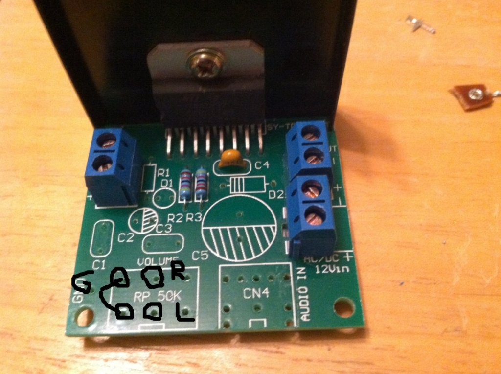

Habe für knapp EUR 3.50 ein tda7297 Modul incl. Versand gekauft, das wirklich ganz gut klingt (bedeutet für mich: keine hörbaren Verzerrungen), wärmer als mein tda7498, vielleicht etwas dumpf, kann das aber nicht genau sagen, denn ein Blindtest bei gleichem Pegel ist unmöglich. Nun wird empfohlen, da noch einiges zu tunen, siehe audiocircle. Finde es allerdings seltsam, was die so 'rumbasteln. Wenn es dann noch heisst, dass es 20h bräuchte, bis das Resultat hörbar ist...
Reicht es (wg. Abschirmung), das Teil in ein Kunstoffgehäuse einzubauen? Habe das an einem edit 1.5A 5V Netzteil getestet, habe aber Bedenken, das NT zu überlasten und das NT oder das Verstärkermodul in's Nirvana zu schicken.

mein layout entspricht dem von audiocircle auf dem 1. Foto, als ersrtes wird empfohlen, die Diode zu überbrücken. Was soll das akustisch bringen (und weshalb)?
saniiii hat gemeint, ich solle mkp-einkoppelkondensator gegen die keramikversion wechseln. Welchem Kondensator entspricht das auf dem Foto? Und wieso soll das akustisch etwas bringen?
Und ein großer Pufferkondensator würde 'was bringen. Also welchen Kondensator muss ich durch 'was ersetzen? Und wieso soll das akustisch etwas bringen.
Den Mute cap brauche ich nicht, die Mute Funktion werde ich nie nutzen.
Dann schlägt der audiocirle Mensch vor vor von unten 2 Kondensatoren einzulöten:
wahrscheinlich die hier (?).
Power cap 1x
661-EKZH250E222MK30S
EKZH250ELL222MK30S
25Volts 2200uF
Shunt/Mute Power cap
661-EKY500ETC220ME1
EKY-500ETC220ME11D
50volts 22uF
Wenn mir jemand einigermassen plausibel erklärt, warum das was bringt, mache ich das nach (max. 4 -5 EUR würde ich ausgeben, denn ansonsten kann ich mir gleich ein class d tda3116 oder ein tda7498 Modul kaufen, das einen lineareren Frequenzgang hat und weniger Strom verbraucht. Hat jemand diese Module im Vergleich gehört? Wie gesagt, ich glaube nicht an Verstärkerklang, ich möchte nur so ein kleines Bausteinchen, um meinen passiven subwoofer mit am subwoofer angeschlossenen Satelliten zu einem aktiven umbauen zu können (nur Zimmerlautstärke, keine Partybox).

#8 erstellt: 13. Dez 2014, 18:36
Moin Mumpf,
Die Diode ist nur ein Verpolschutz - sie wird ein wenig Eingangsspannung klauen, und ein wenig Widerstand in den Versorgungspfad bringen.
Wenn das Teil fest an einem Netzteil angeschlossen wird kannst du sie überbrücken....Vorteil bietet sie dann keinen mehr.
Die Kondensatoren die von unten und oben eingelötet werden sind die Koppelkondensatoren. Sie haben die Aufgabe eventuelle Gleichspannungsanteile vom Ausgang wegzuhalten. Das bedeutet, einfach erklärt, der Kondensator "sieht" (bis zur Grenzfrequenz des Filters, die aber normal ausreichend tief liegt) zu jedem Zeitpunkt nur die Gleichspannung die am Eingang anliegt.....und nicht das Musiksignal. Mit dem hat er nix zu tun. Folglich ists Wurst welcher Kondensator drinnen ist. Keramikkondensatoren würde ich aber, aufgrund der extrem schlechten Eigenschaften der hochkapazitiven Keramiken, "am wenigsten gerne" einsetzen.
Das auf der Seite gezeigte mit dem entgegengesetzt "gepoltem" auflöten der Kondensatoren von der Rückseite her ist reiner Käse. Die gezeigten unipolaren Elkos (Ui, toll, eine Audio-Serie...das neue Label klingt schon viel besser als das auf den Standard-Cs) sind intern bereits eine Reihenschaltung von zwei entgegengesetzt gepolten Elkos....da drauf nochmal eine andersrum gepolte Reihenschaltung von zwei entgegengesetzt gepolten Elkos zu setzen ist reichlich sinnfrei...
Der Pufferkondensator ist der ganz große auf dem Board. Wenn er zu klein ist hat das schon negative Auswirkungen. Die richtige Größe wird beeinflusst von der Leistungsaufnahme des Verstärkers und dem angeschlossenen Netzteil...die Frage nach der richtigen Größe ist nicht so leicht zu beantworten...welches Netzteil hast du dran?
Grüße, Tobi

#14 erstellt: 14. Dez 2014, 15:44
Grüße, Tobi
Hallo Tobi
Verursacht weniger Eingangsspannung und mehr Widerstand im Versorgungspfad hörbare Einbussen?
Beim Pufferkondensator steht folgendes d'ran: Chonxing: 220uF, 25V, so ein zylinderförmiges Teil
Muss da vorausschicken, dass der tda7297 für den 4 Ohm subwoofer (im st Datenblatt ist nur von 6 oder 8 Ohm die Rede) an der Soundkarte angeschlossen werden soll: die Satelliten liegen auf dem Schreibtisch, der subwoofer steht direkt daneben, so dass ich wohl nicht mehr als 2x1-2 Watt am Lautsprecher benötige: habe da noch ein schönes kleines Netzteil vom meiner Fuji-Kamera mit 5V und 1.5A, das würde ich am liebsten anschliessen, läuft auch testweise (Diode nicht entfernt) ohne Probleme. Oder evtl. ein laptop Netzteil mit 16V und 4.75 A. Es handelt sich um ein EUR 3.23 Modul (incl. Porto), mit dem es sich auch jetzt schon gut Klassik und Jazz hören lässt; allzuviel möchte ich daher nicht investieren.
Gruss mumpf

#15 erstellt: 14. Dez 2014, 16:04
Nein, erst bei erreichen der Leistungsgrenze.
Gruss mumpf
Das wird vermutlich ein Schaltnetzteil sein, da reicht der Kondensator der drauf ist.
Minimum-Eingangsspannung des IC wird im Datenblatt aber mit 11V angegeben, da würde ich mich dran halten, sprich, ein 12V-Netzteil suchen.
Grüße, Tobi

#17 erstellt: 14. Dez 2014, 16:44
Ach, ich hatte den 7492, sorry.
In analogen ICs sitzen Schaltungsteile die eine minimale Spannung brauchen um richtig zu funktionieren, Stromquellen zum Beispiel, oder Referenzspannungsquellen. Auch kann es passieren dass bei zu niedriger Betriebsspannung ungewollte Zustände in der internen Schaltung des ICs entstehen.
Von daher würde ich schon versuchen die min.-Spannnung einzuhalten. Kritisch wird sowas oft erst wenn zum Beispiel das IC warm wird und sich die Leckströme vergrößern.
Grüße, Tobi

Moin,
Blechdose ja, und die darf Verbindung zu GND der Schaltung haben, zum Beispiel an den Eingangsbuchsen. Am besten wärs wenn das Netzteil erdfrei ist, sonst gibts Brummschleifen.
Abstandshalter würde ich Kunststoff verwenden.
Ja, für 2-3W würde ich auf jeden Fall einen Kühlkörper anraten. Das klingt wenig, ist aber, ganz ohne Kühlung, genug um den Chip zu kochen.
Steht im Datenblatt, Junction - Ambient 48K/W. Bei 3W kriegst du also 3W*48K/W = 144Grad Erhöhung gegen die Umgebungstemperatur.

#20 erstellt: 15. Dez 2014, 09:01
Moin
GND des Eingangs: da ist leider kein Loch auf der Platine frei;durch 3.5mm Buchse belegt ein Kühlkörper für den Chip ist d'rauf (der schwarze, der senkrecht angeordnet ist), es würde halt insgesamt im Gehäuse wärmer, aber 2-3W an Wärme sind ja nicht viel. Mit welchen anderen pin anstatt dem GND vom Eingang kann ich das Blechgehäuse verbinden?
Gruss mumpf

#21 erstellt: 15. Dez 2014, 12:44
Ich glaub typischerweise verbindet man den Signal GND Pin vom Pufferkondensator mit dem Chassis GND. Aber dazu kann NoobXL bestimmt besser was sagen.

#22 erstellt: 15. Dez 2014, 13:41
nicht unbedingt, wenn du n verstärker in vollbrücke hast geht da nichts durch. signalmasse könntest du aber mit pufferkondensator masse aka versorgungsmasse verbinden kann funzen, muss es nicht. is einiges trial'n'error bei verstärkerbau.
mumpf

Moin,
es geht meiner Meinung nach nur darum dem Gehäuse (irgend) ein festes Potential zu geben. Die Frage wo genau in der Schaltung "null" zu suchen ist ist diskutabel und eher akademisch, glaube ich ^^
Ich würde es am ehesten am GND-Pin des ICs vermuten.
Der Gnd vom Elko geht auch. Oder der GND-Pin der Signalbuchse.
(Edit: Hauptsache es ist nur einmal verbunden...keine zwei Verbindungen machen!)
