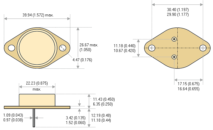

TO-3P, steht zumindest im Datenblatt. Müsste so aussehen wie ein 78xx-Spannungsregler-Gehäuse (TO-220??) nur größer... |

TO-3 ist mein "Lieblingsgehäuse" Sieht erstens toll aus, somit kann man es aussen ans gehäuse bauen (wie bei Röhrenverstärkern) und hat somit beste Kühleffizienz (Schon allein wegen der viel größeren auflagefläche). Nachteil: Nicht so Platzsparend wie TO-220 http://www.vias.org/mikroelektronik/img/case_to3.png [Beitrag von Dorsai! am 17. Jul 2007, 17:58 bearbeitet] |

Ja ist aber nicht dieses TO-3 Gehäuse...leider. Ist so eins hier... http://www.ortodoxis...nductor/mXyzruwz.pdf |

Das is aber schade, aber von der Wärme abfuhr sind die Genauso gut. allerdings hab ich die alten TO-3 auch auf den Bildern im Thread zu Killerfischs Schaltung gesehen, darum dachte ich das wären noch solche. Sterben leider aus die TO-3s, etliche Hersteller haben die Produktion schon eingestellt. |

Ja die Dinger kannste perfekt montieren...Loch bohren, 2 für die Befestigung dann kannste das in ne Stahlplatte schrauben oder weiß der Teufel... Dachte ja auch erst das wären die TO-3 vom Bild, wusste gar nicht das es diese anderen gibt bzw das die auch TO-3 heißen. |
