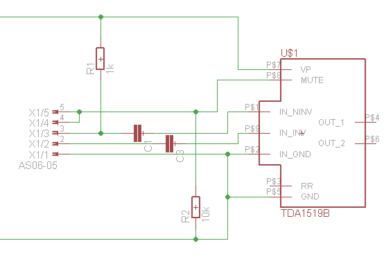

hallo, das wird jetzt verhältnismäßig unangenehm, da ich keine wirklich hilfreiche Fehlerbeschreibung geben kann: Ich hab einen Verstärker mit TDA 1519B gebaut. So wie das im Datenblatt vorgesehen ist für den Stereobetrieb. Allerdings kommt aus den Lautsprechern nur das Einschalt-Knacksen. Sonst nichts. Eigentlich sollte alles richtig aufgebaut sein. Ich betreibe das Ganze an einem Labornetzteil mit Strombegrenzung. Beim Aufdrehen des zulässigen Stroms steigt die Spannung bis ca. 4V und bleibt dann auf diesem Niveau. Ich bin bis 1A gegangen und hab das auch nur kurz gehalten, denn der AMP wird heiß. Scheinbar kommen diese 4W gar nicht an den Lautsprechern an. (selbes Verhalten übrigens ohne angeschlossene Lautsprecher!) Im Datenblatt ist die Versorgungsspannung mit 6V - 18V angegeben. Der Ruhestrom mit 40mA. http://s10b.directupload.net/images/090322/8pjev329.pdfIm Laufe meiner Versuche hatte ich den Chip mal falsch eingebaut. Kann er schaden nehmen? Immerhin sollte die Strombegrenzung des Netzteils doch gerade vor so etwas schützen. Bin eigentlich nie über 500mA gegangen, nur kurzzeitig

Wenn du alles richtig gemacht hast und kein Signal rauskommt, hast du den IC gegrillt dafür sind bei falscher Beschaltung 0,5 A ausreichend. |

wenn man den Strom bis 2A aufdreht (immer noch 4V) hört man ganz leise das anliegende Signal auf den Lautsprechern. Allerdings leiser, als direkt ohne AMP. Außerdem wird der IC natürlich recht warm... So wie es aussieht, muss ich eh einen neuen Chip bestellen. Welche Alternativen gibt es zum 1519B, die schonmal jemand zum laufen gebracht hat? Schwerpunkt wäre hier der Wirkungsgrad. Ich habe zwei Speaker mit ca. 2 Ohm zur Verfügung. Betriebsspannung ist 12V - 17V [Beitrag von rava am 22. Mrz 2009, 22:22 bearbeitet] |

danke für den Link. Hab da mal einiges gelesen und nach ein paar Stunden Ruhe, den Amp noch einmal angemacht. Und siehe da: plötzlich kommt Ton. Klingt gar nicht mal schlecht! Ich betreibe den TDA ja im Stereobetrieb. Eine Seite klingt richtig schön. Der zweite Kanal brummt. Ohne dass Musik hörbar ist. Das brummen wird besser, wenn man mit dem Finger das Blech zur Montage des Kühlkörpers am TDA berührt. Da ich als Signalquelle einen mp3-Player benutze, ist mir noch etwas aufgefallen. Die zweite Seite surrt furchtbar, wenn am Player die Hintergrundbeluchtung vom Display an ist. Das geht nach ein paar Sekunden aus und dann ist Ruhe. Bei Zimmerlautstärke (und einem speaker) verbraucht der AMP 40mA bei 13,2V. Super Ergebnis! Steck ich den brummenden Speaker an, sind es 60mA. Ist der zweite Kanal meines AMPs defekt oder soll ich einfach noch ein paar Stunden warten [Beitrag von rava am 22. Mrz 2009, 23:50 bearbeitet] |

Das hört sich nach einem Masse Problem an könnte auch eine Kalte Lötstelle sein, wie hast Du die Signal masse und die Power masse verbunden? Gruss Dan |

hm kalte lötstelle war es nicht, da ich alles auf einem breadboard zusammengesteckt habe. Hab aber den Fehler gefunden: Mein Klinkestecker, mit dem der mp3player mit den Eingängen des AMPs verbunden wurde, ist Schrott. Der ist so unförmig, dass nicht immer Kontakt besteht. Es hängt also definitiv nicht am Verlöten der Kabel im Stecker, sondern am Kontakt zwischen Stecker und Buchse. hab übrigens die Signalmasse mit der AMP-Masse verbunden. Ohne geht scheinbar nicht :S [Beitrag von rava am 23. Mrz 2009, 20:02 bearbeitet] |

Der TDA1519 hat eine Gemeinheit eingebaut. Die niedrigste mögliche Versorgungsspannung ist zwar mit 6 V angegeben, aber der Mute/Stand-by-Eingang muss trotzdem mit mindestens 8,5 V beaufschlagt werden, damit da Musik raus kommt. |

da ich gerade alles aufgebaut habe, habe ich das mal getestet: ~7,52V --> Aus ~7,53V --> erster Ton ~7,80V --> volle Lautstärke da Netzteil und Messgerät verschiedene Wert anzeigen, habe ich das Messgerät verwendet. Viel gefährlicher ist aber, dass er zwei Ground-Eingänge hat. Pin 2 ist Signal Ground Pin 5 ist Supply Ground Meinen ersten 1519B habe ich so verschalten, dass die Schirmung des Audiosignals an Pin2 und Netzteil-GND an Pin5 kam. Das ist aber falsch. Kurzschluss! Man muss Pin2 und Pin5 zusätzlich verbinden. Warum auch immer |

Und bei Stereo Betrieb nicht vergessen die Ein oder Ausgänge gegen einander zu verpolen, weil der TDA eine interne Phasen Drehung hat so das man im Brücken betrieb kein extra Phasen Dreher braucht. Gruss Dan |

Wow! Danke für die Antworten. zwecks der Phasendrehung: Am Eingang lässt sich eine Phase ja nicht drehen im Stereobetrieb. Also muss ich einen Speaker verpolen. Soweit nicht schwer, allerdings hab ich neben dem Speaker noch so etwas wie ein Piezo-Element: ![]() ![]() ![]() ![]() Soll ich das auch verpolen? Ich mach mir ehrlich gesagt sorgen, das Ding zu schrotten, wenn ich anfange, da rum zu löten. Die Phasendrehung müsste doch bei tiefen Frequenzen schlimmer auffallen, als bei hohen, oder? An dem Bild sieht man auch, dass hier keine Lautsprecher zum Einsatz kommen, deren Spektrum so weit runter reicht. Höchstens an den Ausgängen könnte man erhöhen - allerdings hat von 1000µ auf 2000µ testweise schonmal subjektiv nichts gebracht. Trotzdem danke für die Hinweise! Spätestens beim nächsten Verstärker wird es darauf schon eher ankommen |

die beiden Lautsprecher sind in einem Gehäuse und haben eine gemeinsame Masse. Wenn ich das trennen möchte, muss ich zwei dieser Steckverbinder aufbiegen, die man auf dem Bild sieht. Wenn die kaputt gehen, könnte man zwar löten, aber ich finde das im Moment so recht schön - immerhin hab ich den Phasendreher nur noch bei diesem Piezo element, oder was auch immer das ist. Die Frage ist jetzt, ob das negativ auffällt? Im Moment stört es mich nicht, aber vielleicht hört man ja den Unterschied est so richtig, wenn man das korrigiert? Plan C wären Lüsterklemmen :-/ Auch nicht gerade hübsch Mir ist noch etwas eingefallen. Eigentlich würde ich gerne einen Kopfhörerausgang so an den "input" hängen, dass im eingesteckten Zustand der AMP gemutet wird. Die einzigen schaltenden 3,5mm Buchsen, die ich gefunden habe, sind diese hier bei Reichelt: http://www.reichelt.de/?ARTICLE=7301Dabei handelt es sich um das Modell U. Heißt also: 5 Anschlüsse: masse, links, rechts, schalter links, schalter rechts. Die Buchse ist nun so ausgeführt, dass im ausgesteckten Zustand (mute auf high) die beiden schalter mit den jeweiligen Kanälen verbunden sind. im eingesteckten Zustand (mute auf low) hängen die beiden schalter in der Luft. Die einzige Schaltung, die ich mir vorstellen kann, die im ausgestecken Zustand den mute-pin auf high zieht, sieht so aus, wie das Bild: ![]() über den 10k Widerstand liegt mute standardmäßig auf low, außer nichts ist eingesteckt - dann sind Eingang 5 oder 4 mit 3 verbunden und der 1k-Widerstand zieht mute nach oben auf high. Allerdings: Der Amp wird ja gerade betrieben - will heißen, dass auf Eingang 1-3 ein Signal ankommt, das ausgegeben wird. Stört der 1k-Widerstand dieses ankommende Signal? Muss der Amp so vielleicht Gleichstromanteile liefern? Oder kann ich da auf C1 als Filter vertrauen? Gibt es vielleicht auch eine bessere Lösung für mein Problem? [Beitrag von rava am 27. Mrz 2009, 17:43 bearbeitet] |

Hallo rava, Warum Du die Lautsprecher im Gehäuse trennen willst, verstehe ich nicht. Die beiden Kanäle sind um 180° phasenverschoben, also mußt Du die Anschlüsse außerhalb der einen Box gegenüber der anderen vertauschen.Was die Schaltbuchse betrifft, das ist nicht gut. C1 verhindert zwar, daß der Eingang des ICs Spannung bekommt, verhindert aber natürlich nicht, das diese am Ausgang der angeschlossenen Quelle anliegt. Außerdem wären dann beide Ausgänge unterschiedlich belastet (o.k., wäre das geringste Problem, ließe sich ja auch einfach beseitigen). Ich würde einen separaten Mute-Schalter vorsehen, dann ist es auch mal möglich, KH und Amp. gemeinsam zu betreiben. Grüße - Manfred |
