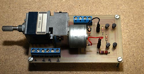

ich kann dieses gebrauchte Modul für 20€ anbieten. Es hat einen 12V-Anschluss und zwei Steuereingänge für rechts links. ![]() Ich habe es damals aus einem ALPS 100k Stereopoti und einer Transistorbrücke gebaut und auch per FB betrieben. Nachteilig ist, dass man keine Rückmeldung der Lautsärkestufe erhält und die Einstellung nicht so direkt und wiederholbar ist, wie bei digitalen Potis. [Beitrag von kobold01 am 28. Aug 2011, 15:13 bearbeitet] |

viel zu hochohmig ich kann gerade keine Bilder einstellen |

mit Ausgangspuffer nicht mehr. (Den biete ich optional an ) [Beitrag von kobold01 am 31. Aug 2011, 22:20 bearbeitet] |
