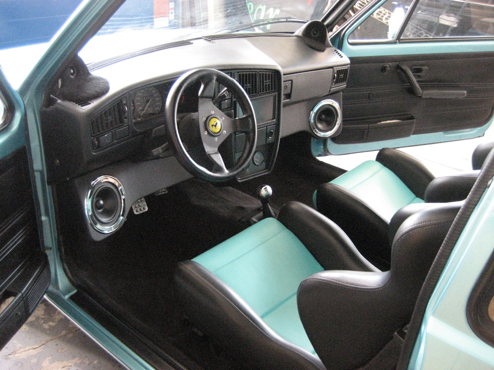

So eine Schallwand kann - und das habe ich auf klugen Rat hin getestet - ein Segen sein.
Dann wird eben eine Art Gehäuse auf dem Armaturenbrett passend in die Ecke gebaut. Verdeckt auch nicht mehr Sicht als ein BB/MT.
So z.B.:
http://www.magix-photos.com/permamedia?exportclassid=8B4AC2A09BD711DEBD76063254A05E50

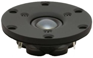

die "kleinen" hier:
http://www.scan-speak.dk/datasheet/pdf/d3004-602010.pdf
d3004-602010
sehr tief einsetzbar UND machen auch dabei pegel mit.
klingen natürlich spitze
können gerne angehört werden!

Messtechnisch ist der Beryllium Scan Speak zumindest ein Favorit. In Kombination mit einem Horn/Waveguide könnte der HT interessant sein.
Grüße,
