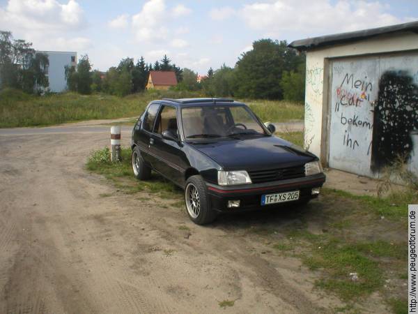

habe nen kleines projekt vor und zwar will ich original türpappen nehmen den bezug runter nehmen die mit gfk verstärken und ne ls aufnahme mit intigrieren... das ganze soll dann mit kunstleder etwas veredelt werden es soll recht schlicht aussehen (damit keiner auf die ide kommt das es was zu holen gibt) und damit es relativ original aussieht aber klanglich soll es was bringen... pahrzeug is ein peugeot 205 vorne hat der leider nur 13 er aufnahmen und hinten sind die aufnamen auch nur 13 er und die sind scheisse verbaut und haben nur 2 schrauben löcher O_o das auto ls aufnahme hinten türpappe hinten noch ein paar pics damit ihr euch etwas mehr drunter vorstellen könnt.... die pics vom roten sind von meinem alten 205 der grad geschlachtet wird die pappen vorne sind so ähnlich die die die man hintehn sieht..... material is auf jeden fall gleich! hatte vor erstmal alte pappen zu zerlegen und dann am alten auto ranmachen und mit gfk beizugehen damit die form nacher auch 100% passt! weiss aber nocht nicht welche grösse die ls haben sollen und so.... jemand tips? |
