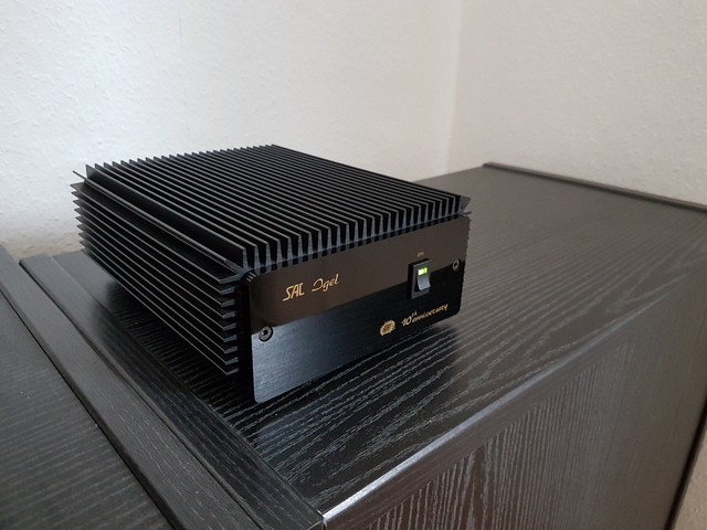

Moin, hat jemand Kontakt zu Axels Tochter oder jemandem, der bei Reparaturen weiterhelfen kann? Da sich das Wissen um die Herstellung nicht verflüchtigen soll, würden mir auch Schaltpläne weiterhelfen. Bitte PN. Ich wohne in MH also direkt nebenan. Ich suche die originalen Netzschalter, vermutlich Marquardt mit grünem LED Balken für die Igel 10th anniversary = Igel 50T Das Rechteck auf der Front ist eine Spiegelung. Die Acrylfront ist natürlich schwarz. ![]() VG Andreas [Beitrag von ad-mh am 14. Jul 2019, 20:59 bearbeitet] |

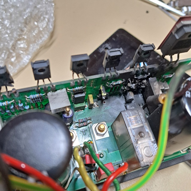

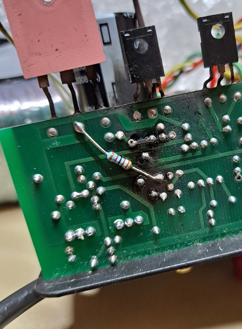

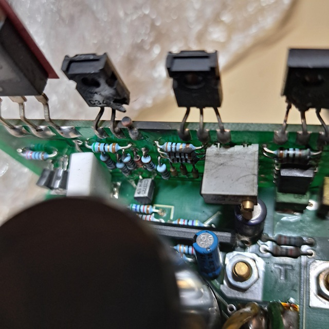

IGEL 60 abgeraucht... Ein freundliches Hallo aus dem Schwabenland ! Ich bin seit 7 Jahren im Besitz von einem IGEL 60 Pärchen die ich von meinem Onkel (Erstbesitzer) geerbt habe. Sie treiben bei mir Nuwave 8 an und bereiteten mir nun etliche Jahre höchstes Hörvergnügen. aber dann, gestern Abend gabs nen kleinen "Puff", Ton aus einem Igel weg und ne kleine Rauchwolke die nach Elko roch kam aus dem geliebten Teil. Aufgemacht und voll Entsetzten das Drama gesehen... Nun würd ich mir als Elektroniker mit über 40 Jahren Berufserfahrung schon zutrauen mich an die Reparatur zu wagen, hätte dazu allerdings gern die Schaltunterlagen... Hab dazu bereits erfolglos Stunden recherchiert. Kann mir hier jemand auf die Sprünge helfen. Bin dankbar für alles liebe Grüße, Harry ![]() ![]() ![]() |

Gerne Ich hoffe, dass W.F. noch helfen will und kann. Sein Ruhestand sei ihm ja herzlichst gegönnt. Die Leiterplatte erscheint ja partiell schon ziemlich in Kohlenstoff überführt. Das ist grundsätzlich nicht gut, da Kohlenstoff leitet und Störabstände deshalb oft ungewollt zum Störfall werden... Andernfalls scheint dieses Pärchen ein würdevoller Nachfolger zu sein bzw. zumindest einen Test at Home wert:
Viel Erfolg! R. [Beitrag von Nixals'nDraht am 25. Apr 2024, 17:24 bearbeitet] |

Ja ! der W.F. hat mir freundlicherweise ein paar Details zukommen lassen, jetzt werde ich erstmal die ganzen Halbleiter ordern und die Transistoren entsprechend paaren. Die Makroaudio´s hören sich vielversprechend an..., aber erstmal will ich die Reparatur durchziehen (wär natürlich eher ein Winterprogramm). Hab jetzt anstelle der Igel meinen Rotel RA1312 ausm Archiv gezogen den ich 1976 für 1620.- Deutsche Märker erworben hatte. Funktioniert nach wie vor bestens, wenngleich klangtechnisch natürlich Welten dazwischen liegen. so long, Harry |
