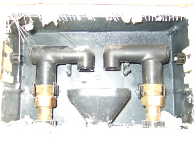

Hallo Forum, ich habe eine kurze Frage, vielleicht kann mir hier ja jemand helfen. Ich wohne in einem Zweifamilienhaus oben. Jetzt komme ich gerade nach Hause zurück und im Bad ist so ein Wasserfüllgeräusch wie wenn es den Toilettenbehälter füllt. Ich ins Bad, aber der Toilettenwasserbehälter ist voll, trotzdem das Geräusch. Oberhalb der Toilette ist jedoch eine Klappe die ich abgeschraubt habe - da daher das Geräusch kam. Nun fand ich das vor ![]() Ich weiß gar nicht was das ist und was das soll. Jedoch lief aus dem linken Rohr Wasser nach unten in den "Trichter" - es handelt sich um Warmwasser ! Ich habe jetzt mal das Warmwasser abgestellt. Nun hat es aufgehört. Was kann denn hier passiert sein und warum läuft hier Wasser offen in so ein Trichter ? Danke für Eure Hilfe. [Beitrag von Canon am 09. Mai 2009, 10:50 bearbeitet] |

Hi, ich nehm an, du hast einen Wasserboiler für Warmwasser. Beim Erhitzen dehnt sich das Wasser aus, und im falle eines geschlossenen Boilers bedeutet das, dass der dem dadurch entstehenden Druck nicht standhalten könnte. Deshalb gibt es ein Überdruckventil, aus dem dann eben soviel Druck in Form von Wasser entweicht. Ohne würde dir dein Boiler um die Ohren fliegen. |
