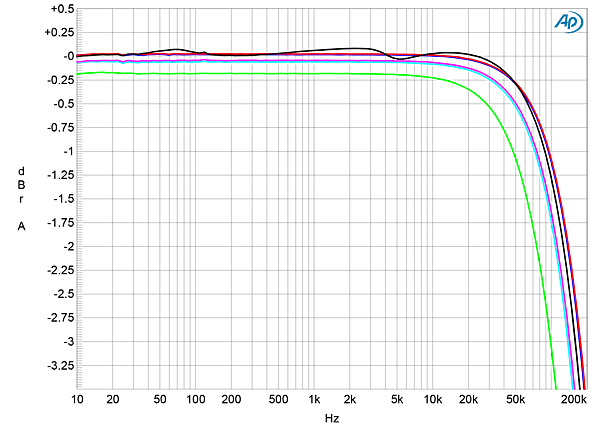

Aprofis82 (Beitrag #432) schrieb:
Ich habe eine Frage rein aus Neugier. Im Labor werden Verstärker an denn Lausprecherklemmen gemessen. So wie ich das verstehe wird ein Widerstand von 4 Ohm oder 8 dahintergeschaltet und bei verschiedenen Frequenzen linear gemessen. Das ist dann das Messdiagram. Ein Lautsprecher ist dagegen eine viel Komplexere Last. Da geht die Belastung innerhalb von Sekunden rauf und runter und es sind viele Frequenzen gleichzeitig zu hören.
Kann man sowas messen und wie?
Endlich mal wieder ein vernünftiger Beitrag!
(Ansonsten scheint man sich ja hier inzwischen nur noch gegenseitig die Klischees und Vorurteile um die Ohren hauen zu wollen...)
Man kann dazu Simulationsschaltungen verwenden, die einen Lautsprecher mit stark schwankender Impedanz simulieren:
https://www.stereophile.com/reference/60/index.html
Wenn man damit misst, kommt typischerweise bei einem normal konstruierten Verstärker so etwas heraus:
https://www.stereophile.com/images/718BM15fig01.jpg (Bricasti Design M15, Quelle: https://www.stereoph...plifier-measurements - die schwarze Linie ist das Ergebnis mit dem Simulator, die anderen Linien sind verschiedene ohmsche Lasten)
Da hat man Schwankungen von unter 0,1 dB - so etwas ist nicht hörbar.
Es gibt jedoch auch bei manchem Verstärker von Hinterhofbutzen auch wirklich extreme Schwankungen, wie hier:
https://www.stereophile.com/images/1013Croftfig04.jpg (Croft Acoustics Phono, Quelle: https://www.stereoph...plifier-measurements) Da sind Schwankungen von über 1 dB dabei, und da kommen wir da schon in den wahrnehmbaren Bereich. So etwas sind dann aber auch krasse Fehlkonstruktionen - man kann nur mutmaßen, ob da jemand sich bewusst klanglich differenzieren wollte oder sie es einfach nicht besser konnten oder für irgendwelche marketingtauglichen technischen Daten in Kauf genommen haben.
Bei Röhrenverstärkern gibt es regelmäßig so ungerade Verläufe - bei Transen sind die aber eine Ausnahmerscheinung.
[Beitrag von Dadof3 am 25. Feb 2019, 20:47 bearbeitet]
